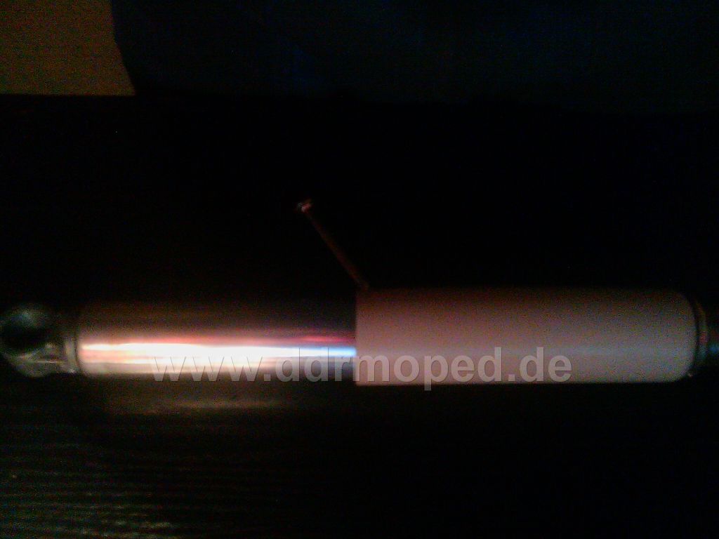

Ich habe gerade noch ein Bild bekommen. Leider in sehr mieser Qualität. Aber man kann schon ganz gut erkennen, wie gut die Stoßdämpfer geworden sind. _clap_1.gif Ich hatte sie zum Aufarbeiten weg gegeben.
simsonschwalbekr51-2n
Geschrieben am: 17.10.2010, 07:06
Beiträge: 659
Mitgliedsnummer.: 3051
Mitglied seit: 31.01.2010
QUOTE (gregor_bln @ 16.10.2010, 20:02)
und besonders die Schraube in ca. der Mitte vom Stossdämpfer ist ganz toll geworden laugh.gif

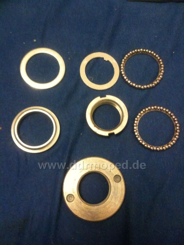

ABER: Ich habe irgendwie mehr Teile als Jörg in der "Anleitung" braucht: (wohin mit dem Rest?) (Habe sogar DDR Fett gefunden in Opas Keller *grinst*)
Geschrieben am: 22.10.2010, 14:35
Hi Gregor,
warum sind deine neuen Lagerschalen eckiger? Du hast aber keinen Nachbau genommen oder? Waren die originalen denn so schlecht, dass du sie gegen neuen tauschen musstest?
Auf deinem Foto hast du zwei Sachen zu viel.
1. Die Scheibe links oben im Bild brauchst du nicht
2. Und der Lagerring dirket darunter gehört normal auf den Schwingenträger. Bei deinem sollte aber normal einer drauf sein. Falls er noch ok ist, dann lass ihn auch drauf.
Die Große Scheibe mit den zwei Löchern kommt direkt auf das Kugellager, danach die Scheibe mit der Nase auf der Innenseite und dann die Verschraubung in der Mitte. Das Lagerspiel ist mit der großen Scheibe auszuloten. Danach erst ob fest ziehen.
Gruß Jörg

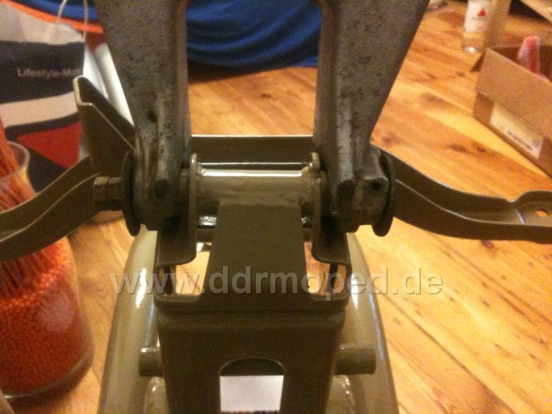

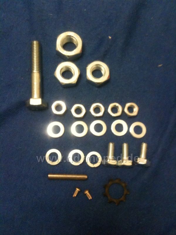

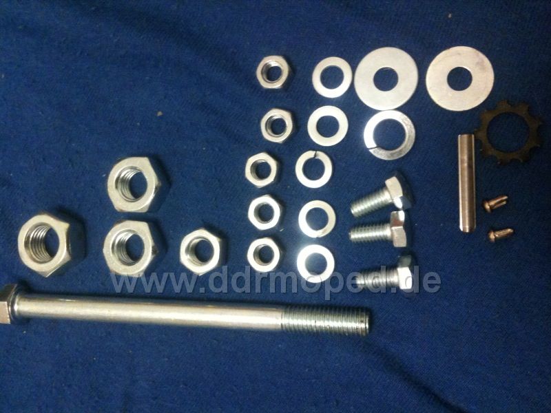

Okay, danke. Das habe ich soweit alles verstanden. Ich hoffe ich nerve nicht, aber ich habe noch mehr Fragen. Es geht um den Hauptständer und die Hinterradschwinge. Ich habe zum befestigen davon zwei Tütchen mit Schrauben, etc. Kann mir jemand grob sagen was wofür gedacht ist?
Erstes Bild: Der Hauptständer wie er bisher verbaut wurde: (Ich habe es nur mal zur Demonstration lose rangeschraubt. Soll aber auf keinen Fall so bleiben mit den alten komisch zurecht gebruzelten Schrauben.

Und hier die Schraubensätze die ich dazu habe. Die Stange für die Hinterradschwinge ist nicht mit auf den Bildern, da nehme ich die alte wieder.
Tüte 1:
gregor_bln
Geschrieben am: 22.10.2010, 14:51
Beiträge: 156
Mitgliedsnummer.: 2794
Mitglied seit: 27.10.2009
Tüte 2:
