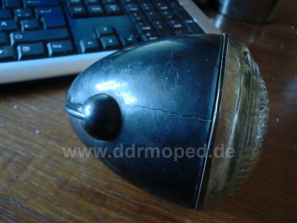

Hab heute unter anderem diese Lampe bekommen, doch leider ist das Gehäuse eingerissen.
Hat jemand eine Idee, wie und mit was ich es am besten kleben kann?
Oder ist die reif für die Tonne?
Was allerdings schade wäre, da Glas und Innenleben in Ordnung ist.

Bloß nicht wegschmeißen. Riss säubern und mit Sekundenkleber kleben. Überschüssigen Kleber nach dem Trocknen vorsichtig wegkratzen, evtl. mit allerfeinster Stahlwohle überschleifen, mit leicht schleifender Autopolitur abschließen. Wenn man sauber arbeitet, kann die Klebestelle fast unsichtbar werden.

Ok...danke dir, das probier ich morgen gleich mal aus.
Aber ein schönes dickes Vollglas hat die Lampe.

Ich hab mit Uhu 2-Komponentenkleber endfest 300 sehr gute Erfahrungen gemacht. Härtet aber erst nach - glaube ich - 12 h voll aus. Solange sollte das Gehäuse vorsichtig eingespannt (z.B. mit einer Schaubzwinge und Unterlagen) bleiben. Damit kann man - korrekt eingespannt vorausgesetzt - evtl. den Riss sogar minimieren.
Ansonsten arbeiten, wie von Justus beschrieben. Wenn der Riss älter ist sollte man den lieber mehrfach reinigen.
Wenn man sich unsicher ist, kann man auch direkt neben dem Riss sicherheitshalber mit Klebeband abkleben, wenn was vom Kleber daneben gehen sollte.
Grüße Mario

Kann man beim kleben sicher mit Klebeband fixieren, wenn es so lange aushärten muss oder. hmm.gif Schraubzwinge erscheint mir bei dem Material irgendwie zu derbe.
Werde ich morgen mal nach Kleber kucken gehen.
Gereinigt hab ich es nun schon und der Riss lässt sich super zusammen fügen. Also man sieht ihn dabei fast nicht mehr.

... hab ja auch gesagt vorsichtig und nicht anknallen, dass vom Gehäuse nichts mehr übrig ist. wink.gif
Die Idee mit dem fixieren durchs Klebeband (1 oder 2x über den Riß) könnte klappen, aber es könnte auch mit der Zeit nachgeben, was bei der Methode mit Schraubzwinge ausgeschlossen wäre.
Grüße Mario
Edit: ... oder ein/zwei rote schmale Spanngummis, wenn es ausreicht.
Grüße Mario
Ich möchte mir aber schon vorher genau überlegen, was ich zum fixieren nehme. Denn einmal geklebt und nicht richtig verbunden...kann ich den Kleber wieder entfernen (Mühselig) und kann von vorn anfangen. Ich werd die Gummivariante wohl vorziehen.
Danke für die Tipps.
