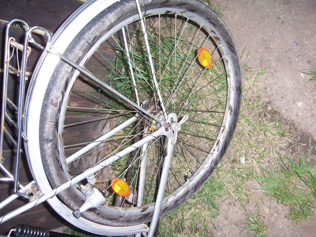

hallo,
meine Alufelgen am Diamant Sportrad haben ordentliche 8er. Mit der Speichenspannung allein bekomme ich die nicht ausgeglichen. Macht es Sinn, die Felgen komplett auszuspeichen und mittels drücken und eventuell vorsichtigen Gummihammerschlägen die zunächst wieder plan zu machen, oder ist es kaum mehr möglich. Dann würde ich wahrscheinlich neue nehmen. Aber die alten behalten wäre natürlich schöner...
Wäre nett, wenn ihr mir ein paar Tips geben könntet.

QUOTE (Stubentiger @ 18.06.2013, 13:12)
hallo,
Versuch erstmal das mit dem zentrieren und das dann immer noch keinen Erfolg bring dann mußt Du mal alle Speichen lösen und anschließend neu spannen.
Warte mal ab was die Anderen meinen.

Ja, so mach ich's auch immer. Aber Vorsicht, dass du die Flanke nicht verbiegst.

ok, dann werde ich es mal versuchen.
@Sigurdharry69
Zentrieren ist leider nicht ausreichend, wie ich schon schrieb.

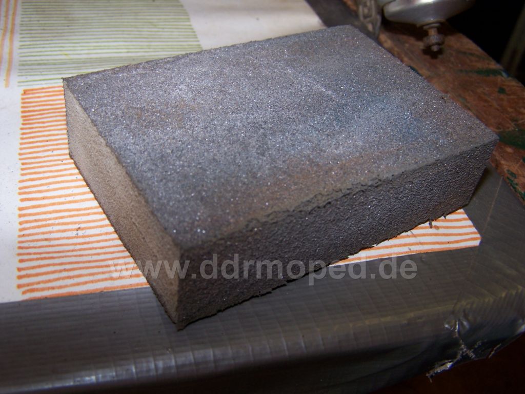

Meine Dynamos mache ich immer mit einem Schleifblock sauber danach sehen sie aus wie neu. thumbsup.gif
Aber seht selbst:
Hier der Schleifblock:
Gruß Basti

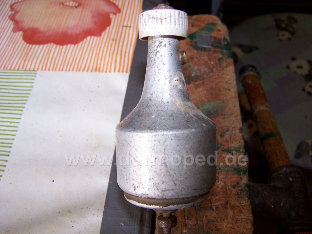

vorher
Gruß Basti

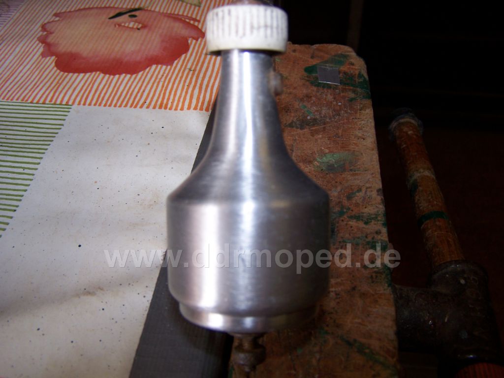

nachher:
Gruß Basti

... Aber noch mit feinen Riefen übersäht und daher sicher bald wieder schmutzig und unansehnlich.
Viele Alu-Teile (Dynamos, Bleche) wurden damals als "poliert" angeboten und glänzten auch dementsprechend. Die Original-Optik bekommt man mit Sisal- und einer Schwabbelscheibe hin. Mit einer zweiten Schwabbelscheibe schafft man sogar Chrom-Glanz (ist aber unnötig).
