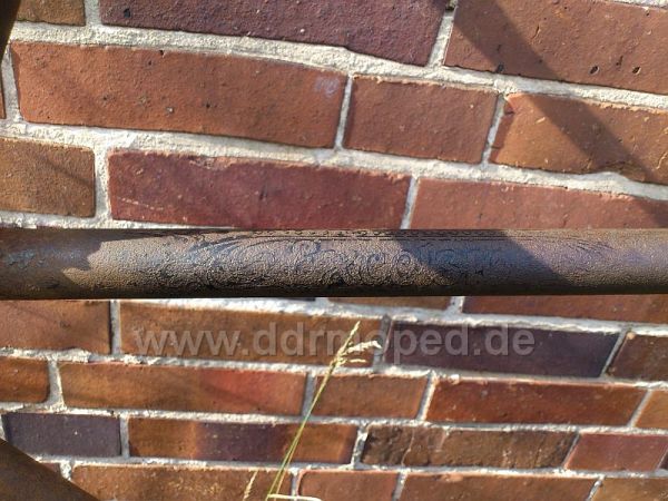

Ich hab mal eine Frage zur Aufarbeitung, wie kann man eigentlich Ätzungen wieder etwas sichtbarer machen? Gibt es da Mittelchen? Da die Ätzung etwas erhaben ist, könnte man die blankpolieren und den Rest darunter schwärzen, oder gibt es da eine andere Möglichkeit, denn ich will nichts zerstöhren, sondern die Oberfläche bewahren und erhalten.

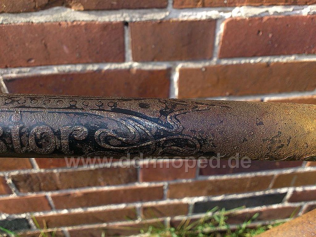

Geschrieben am: 01.11.2013, 19:41
Hier mal etwas genauer zu sehen das ganze, Rahmen ist noch unbehandelt, bis jetzt hab ich nur die Rahmenrohre drum herum mit feiner Stahlwolle etwas geglättet um den groben Rost weg zu bekommen, bevor Fertan raufkommt.
