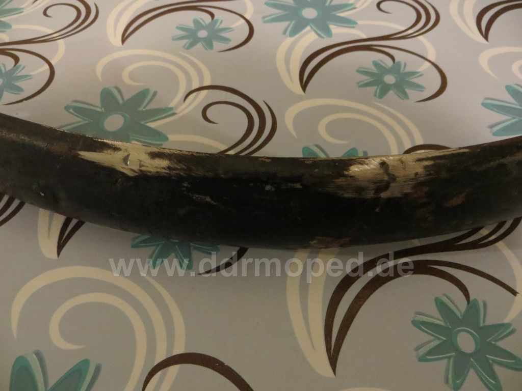

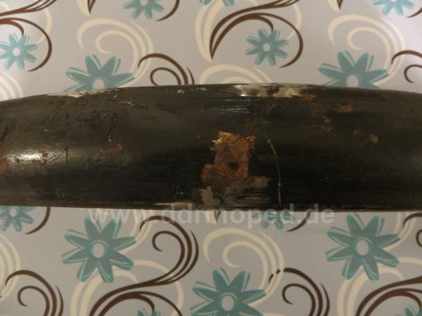

Nachdem ich nun längere Zeit gesucht habe beschloss ich diese Woche mein "Trümmerstück" von Simson Schutzblech so wie früher zu reparieren und nicht nur schnöde zu tauschen... smile.gif
Das war der Ausgangszustand:
Viele Grüße aus Jena

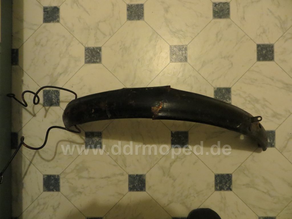

Mitglied seit: 26.01.2011
Als erstes die völlig verbogene Schutzblechstrebe entfernt und das Schutzblech mittels drücken per Hand und diverser großer und kleiner Zangen wieder in Form gebracht.
André

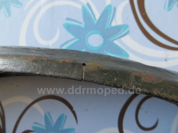

Die vorhandenen Risse, fünf an der Zahl, jeweils am Ende angebohrt um ein weiter reißen zu vermeiden.
André

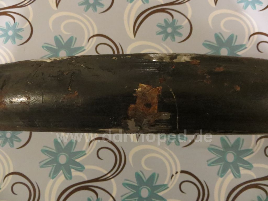

Danach das Blech geschnappt und zu den Spezialisten der CBV Blechbearbeitung GmbH in Laasdorf bei Jena geschafft. Diese Firma beschäftigt sich tagtäglich damit feine Bleche zu schweissen. Hier wurden alle Risse geschweisst und verschliffen. Das sieht dann so aus....
André

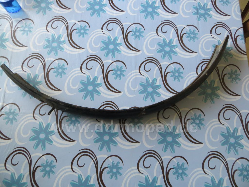

Ein paar kleine Beulen sind geblieben, die drücke ich gewöhnlich mit dem Ende eines Hammerstieles auf einem Sandsack noch heraus. Mit dem Ergebniss bin ich mehr als zufrieden, wenn man den Ausgangszustand bedenkt. Nach dem Glasperlenstrahlen wird halt ein wenig gespachtelt und verschliffen, dann sollte es passen.
André
