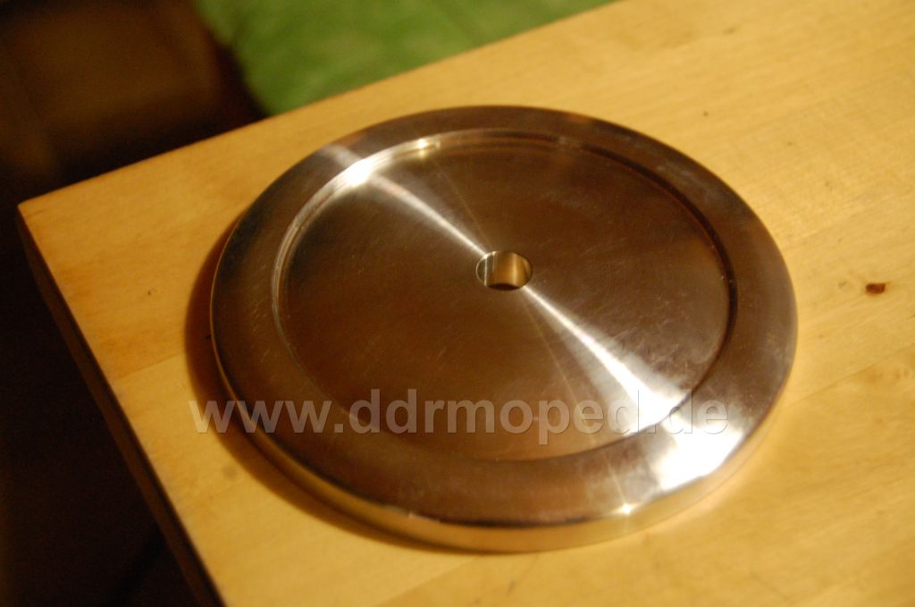

> Maße des Rillendeckels, Zum Selberbauen ;)

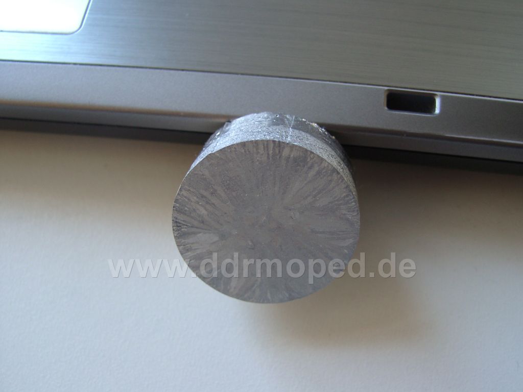

Die Oberflächenstruktur bekommst du mit einer Mischung aus:
10 ml destilliertes Wasser +
10 ml konzentrierte Salzsäure +
10 ml konzentrierte Salpetersäure +
2,5 ml Flusssäure (38–40 prozentig)
Sieht dann so aus.
Geschrieben am: 18.11.2010, 22:40
Beiträge: 4109
QUOTE (ddrschrauber @ 13.10.2010, 12:26)
Sieht dann so aus.
ok, schicke er mir diese Substanz zur chem. Reaktion....
Passt wie angegossen........ rar rar rar

Geschrieben am: 18.11.2010, 22:43

Geschrieben am: 18.11.2010, 22:52
Sieht irgendwie aus wie Messing. Edel.

WOW Matze! thumbsup.gif Ich bin immer wieder erstaunt, was du so zaubern kannst. wink.gif Du bist einfach ein Meister deines Faches!
Startet das jetzt ne Kleinserie fürs Forum? Wenn ja, hätte ich auch Interesse an ein paar Deckeln um meinen Fahrzeugen wieder ein Stück Originaliät zurück zu geben. smile.gif
Gruß Jörg
Geschrieben am: 19.11.2010, 07:30
Beiträge: 4109
QUOTE (SimsonSammler1234 @ 18.11.2010, 23:47)
Gruß Jörg
Antwort:
NEIN
der Aufwand ist zu groß als das jemand bereit wäre diesen zu bezahlen. Vielleicht in 10 Jahren wenn es keine Originalen mehr gibt.
Die Alternative wäre ein Kleinserie gießen zu lassen. Kosten mit Form und den ersten 50 Abgüssen liegen bei ca. 3000 EUR cry.gif
Gruß Matze
