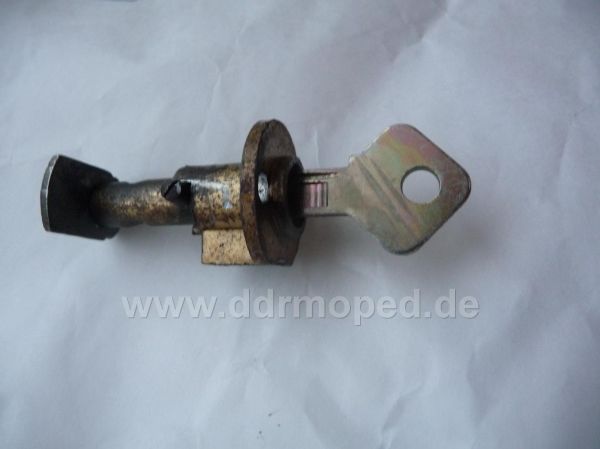

Geschrieben am: 19.06.2011, 20:27
Beiträge: 4118
Mitgliedsnummer.: 3725
Mitglied seit: 11.08.2010
QUOTE (Simson-Rheinmetall2E @ 16.03.2011, 22:22)
Geschafft! Wieder so ein Glück, hatte noch einen passenden BAB Schlüssel liegen, der muss nur noch angepasst werden original ist halt original.
Gruß Henning
Gut Ding will Weile haben!
Jörg danke dafür! Eine Sache ist noch, du hast mir meinen originalen BAB Schlüssel
nicht angepasst. Jetzt habe ich einen Glitzerschlüssel. Kann das Schloss zwar jetzt verwenden, hatte ich aber so nicht bestellt.
Diesen originalen alten gebrauchten BAB will ich wieder haben!!!
Auf Seite 3 ist er eindeutig zu sehen!!!
Grüße Henning
Geschrieben am: 19.06.2011, 22:20
Beiträge: 15651
QUOTE (Simson-Rheinmetall2E @ 19.06.2011, 21:27)
Grüße Henning
Doch Henning,
ich habe deinen Schlüssel angepasst! Ich habe mir nur von deinem Schlüssel einen nachmachen lassen, weil es sich wieder um ein anderes Profil handelt und ich das immer so mache um meine Schlüsselsammlung zu vergrößern.
Es ist mir hier allerdings der Fehler passiert, dass ich dir versehentlich den neuen anstatt deinen alten Schlüssel wieder zurück geschickt habe.
Deinen alten BAB Schlüssel bekommst du selbstverständlich zurück. Schick ich dir die Tage zu und leg Briefmarken für den Rückversand des Glitzerschlüssels mit ins Kuvert.
Gruß Jörg
