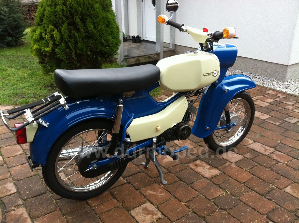

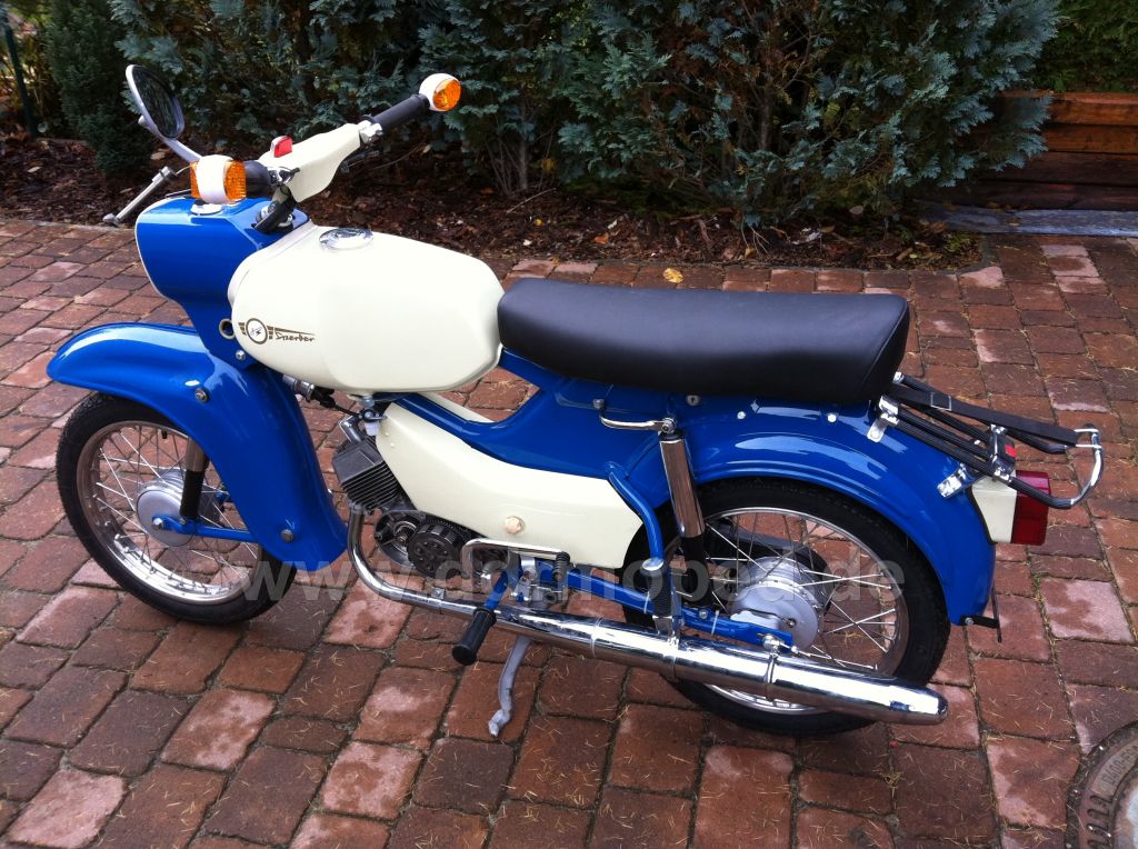

hallo leute!
so, das moped ist fast fertig. jetzt muss nur noch der seitendeckel von dem motor ran und die elektrik verkabelt werden.
das der sperber so dasteht, war nervlich schon anstrengend. als erstes hat der lackierer den tank blau und die hintere schwinge beige lackiert.
dann baue ich die gabel und schwinge vorne ein und muss feststellen das die teile verzogen sind! also neue teile besorgt, stahlen lassen und nochmals lackieren!
nächste woche gehts zum tüv und danach zur zulassungsstelle.
frage 1:
der vordämpfer wird durch einen bügel gehalten. wie wird der bügel befestigt?? hat jemand ein foto?
frage 2:
der hauptständer schlägt im eingeklappten zustand an die halteschelle vom auspuff. das klappert natürlich wie verrückt. die schelle hat unten ein gewinde. wird dort ein gummipuffer angeschraubt?
beste grüsse!

zweite bild
