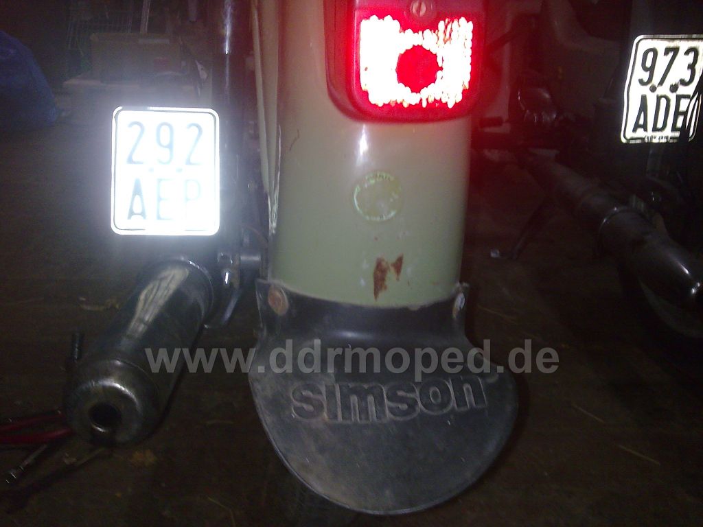

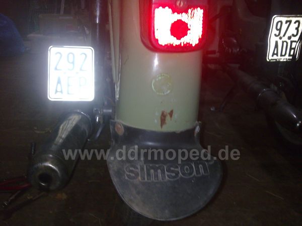

Heute habe ich erstmal eine Kennzeichenhalterung gebaut

Denn es ist euch eventuell noch nicht aufgefallen aber er hat noch kein Kastriertes Schutzblech

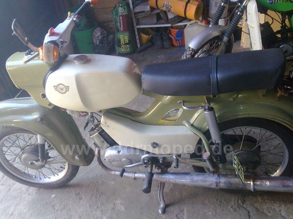

Der Habicht hat nun den richtigen Tank bekommen und eine bessere Sitzbank mit neuem Bezug.
Auch könnte ich ihm das Chokeproblem austreiben.
Erst habe ich den Luftfilter überarbeitet und nochmal jede möglicheFalschluftstelle abgedichtet.
Dann wars schon besser
Ichn habe dann den Vergaser nochmal von grundauf gereinigt und ein anderes Nadelventil eingebaut.
Jetzt geht er wie er soll.

Wahnsinn, was man mit einer eher schlechten Basis und einem guten Teilelager in so kurzer Zeit auf die Räder stellen kann.Besser gesagt:Was Du kannst!
Echt genial!Beide.Du und der SR4-4!
mfg Toni
1964 Spatz, rot, patiniert
Geschrieben am: 14.11.2010, 02:18
Hey Dirk, du hast die Teile ja schon verbaut und sogar die Sitzbank ist schon fertig. thumbsup.gif
Muss echt sagen der Habicht schaut sehr gut aus. Aber wenn dein Finetuning abgeschlossen ist, wird der Habicht auf jeden Fall nochmal besser ausschaun. wink.gif
Einfach super, wie du den Habicht in so kurzer Zeit wieder zum Leben erweckt hast. _clap_1.gif
