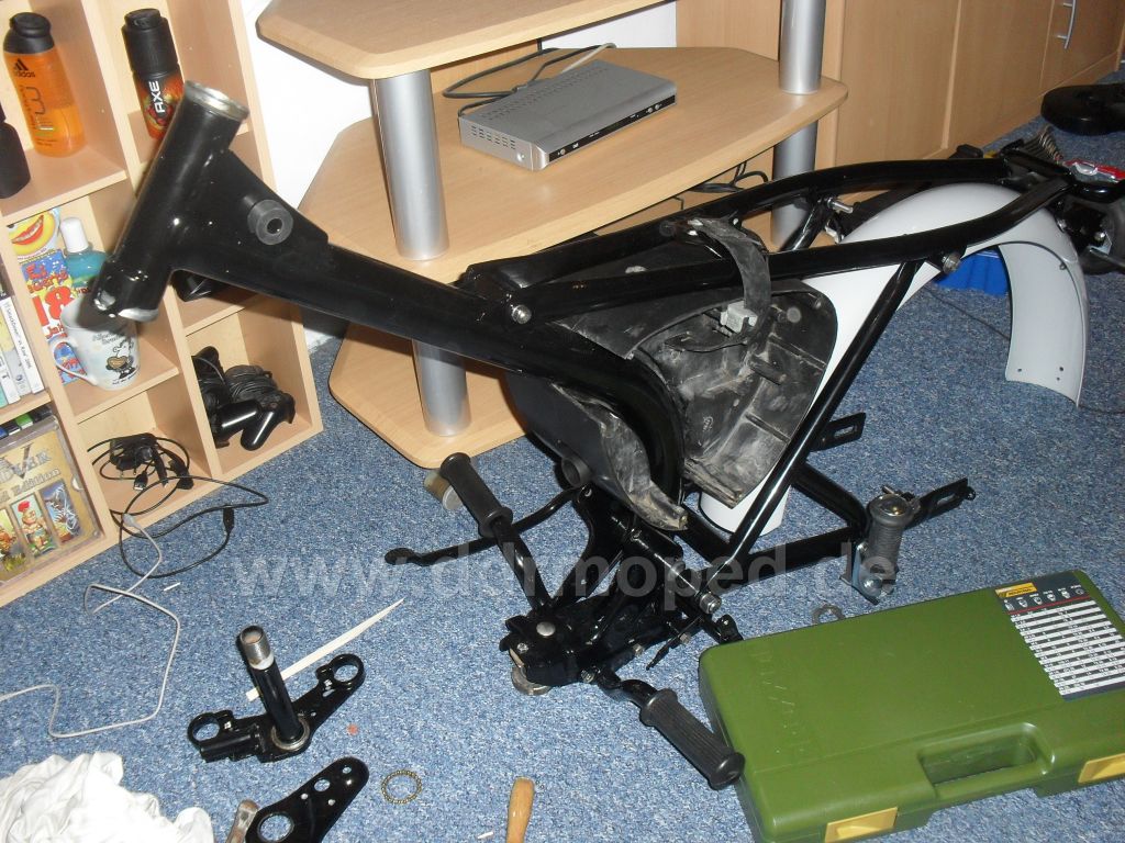

toffel44
Geschrieben am: 23.01.2011, 21:11
Beiträge: 214
Mitgliedsnummer.: 3081
Mitglied seit: 06.02.2010
Momentaner Zustand.
Ich werde sie eh nicht zu 100% Original bekommen, weil ich keine richtigen Information finden kann, WAS alles verbaut wurde.
MfG Christoph

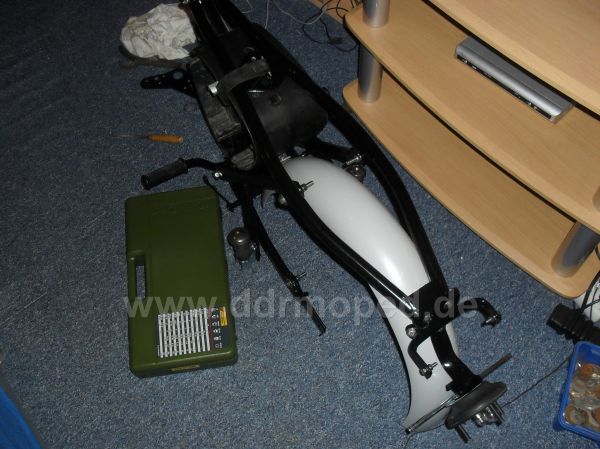

toffel44
Geschrieben am: 23.01.2011, 21:12
Beiträge: 214
MfG Christoph

lambiman
Geschrieben am: 23.01.2011, 21:42
Beiträge: 3304
Mitgliedsnummer.: 567
Mitglied seit: 18.04.2007
Ja bei den Modellen ist es echt schwierig weil gerade in der Zeit soviel umgestellt wurde und nicht alles klar ist mach es so das dass ding vernünftig aussieht und gut
Am ende muss es dir gefallen sträflich wäre das Lackset zu pulvern oder Blau Metaillic zu Lackieren aber das hast du ja nicht vor.
Die Federn waren Original mit soeinen Kunstoff überzogen aber ich denke Pulvern geht hier auch noch durch die Bügel der Seitengepäckträger waren auch mit soeinem Kunstoff überzogen.
Also mach dein Ding aber machs ordentlich

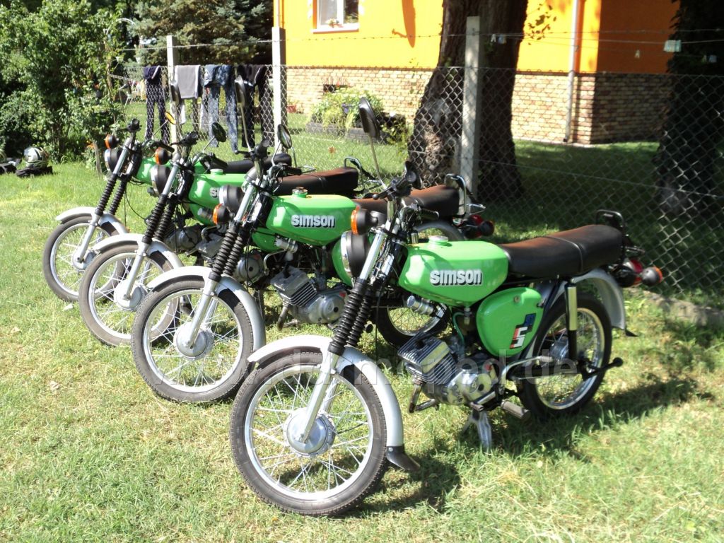

Naja ich hab bei Oldtimerdienst Engisch nachgefragt und der meinte er hätte keine Abziehbilder, damals gab es nur noch die 12V Teile als Sticker!
MfG Christoph
...Denn nur Original ist legal.
Bxx
Geschrieben am: 24.01.2011, 09:26
Beiträge: 680
Mitgliedsnummer.: 4142
Mitglied seit: 23.01.2011
Von links: Bj: '87, '87 (sind nicht interessant) und auf der rechten Seite sind beide aus 1990.
mfG: Peter
Meine kleine Sammlung:
SR4-2/1 Bj: 1968 im Originalzustand
S50 B1 Bj: 1978 im Originalzustand
S51 N Bj: 1981 im Originalzustand
S51 E Bj: 1986 im Originalzustand
S51 B Bj: 1987 im Originalzustand (mit 130,5 T km)
S51/1C1 Bj: 1989 im Originalzustand
S51/1B-H40 Bj: 1990 im Originalzustand mit S105 M RT Motor
S51/1B-H40 Bj: 1990 in Teilen
SR50/1B-H40 Bj: 1990 im Originalzustand (rot)
SR50/1B-H40 Bj: 1990 im Originalzustand (erikaviolett)
SR50/1B-H40 Bj: 1990 im Originalzustand (weiß)

Geschrieben am: 24.01.2011, 15:45
Beiträge: 214
sieht mir beides nach aufkleber aus o.O
