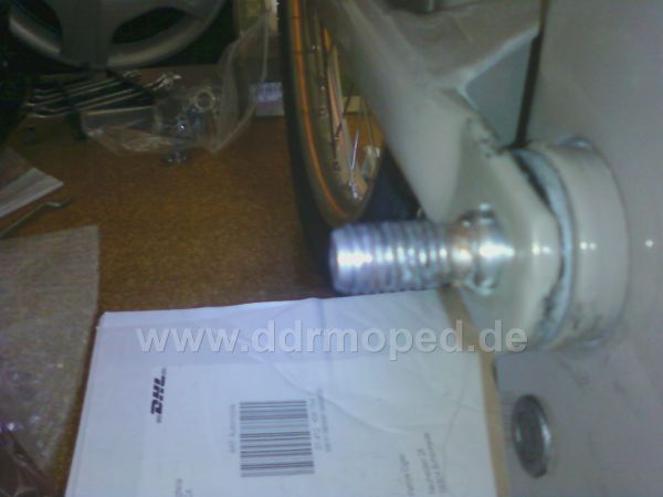

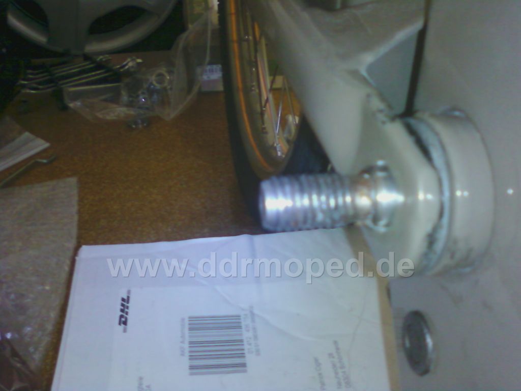

Möchte vorn auf Kugellager umrüsten. Dazu lasse ich mir eine neue Achse drehen. Im Forum habe ich 2 Bilder mit ver schiedenen Maßen gefunden.
Welche sind verbindlich?
Nr.1 Von Norbert
Nr.2 Vom Schmied
Patrick

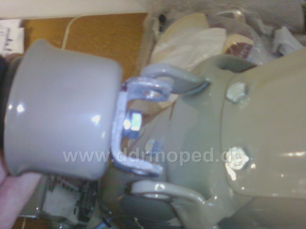

Habe heute weiter gebaut. Und bin auf folgendes Problem gestoßen. Wie wird das richtig zusammen gebaut. Hat villeicht jemand ein Bild. Es ist einfach zu lange her als ich ihn zerlegt habe. Was mir aufgefallen ist im Hinterteil sind 10er oder 12er Löcher im U-Profil 8er

Und hier kommt bestimmt noch eine Hülse drauf und dann die Mutter.

Hmmm,
sieht so aus, als ob du das falsche Federelement verbaut hast. Da kommt das mit dem Alu-Gussteil samt den beiden Ausgleichsscheiben rein und nicht die Winkelvariante. Ist zumindest einfacher als die hintere Schwinge zu tauschen... tongue.gif

Hallo
Danke schonmal. Gibt es bei den Rahmenteil zwei verschiedene Varianten breit und schmal. Es ist eine Schraubenfeder verbaut gewesen. Original kommt bestimmmt ein Gummielement rein.

Schon möglich, dass da eine Gummifeder drinne war.
Ich kenne DREI verschiedene Varianten bei dieser Aufhängung:
Gummifeder-Element
Schraubenfeder mit Alu-Gussteil
Schraubenfeder mit Stahlwinkel (deine aktuelle Version!)
Ich mach heute ggf. nochmal ein Foto, wo man die Unterschiede sieht

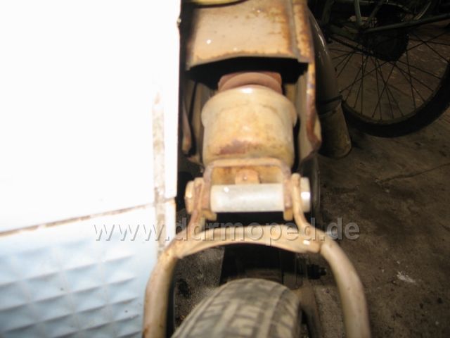

Geschrieben am: 13.05.2012, 16:44
QUOTE (SR2 @ 13.05.2012, 10:52)
Gummifeder-Element
Hallo Lutz,
ich kenne 4 Varianten. Leider ist das Bild etwas unscharf.
Es gibt noch eine Variante mit breitem Haltebügel für die alte Schwingenausfürung mit breiter Aufnahme.
