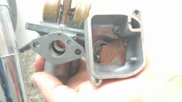

> Vergaser 16 NK-1, Wo finde ich Teile u. Düsen für diesen
Geschrieben am: 19.11.2010, 18:38
Diese Überlaufbohrung ist unterhalb des Flansches ! Das war etwa bis 1975 so . Die Düsen gibt's (ausser der 212er Nadeldüse) noch .

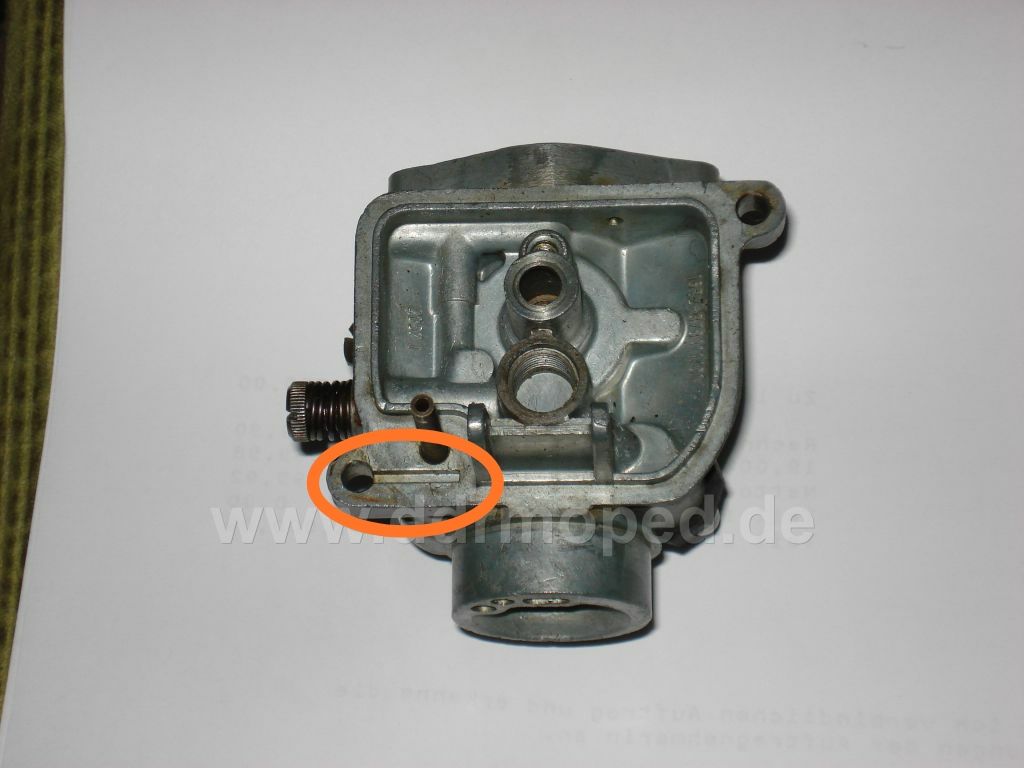

Überlauf / Gehäuseentlüftung
stay tuned - mfg m@ngo

QUOTE (Auxburger @ 14.11.2010, 22:09)
Wenn der Vergaser nun keinen Überlauf hat, ist denn wenigstens der Kamin neben dem Gasschieber links nach oben durchgebohrt? Sonst hätte die Schwimmerkammer ja gar keinen Druckausgleich.
Machst du bitte ein Foto vom Gehäuseoberteil, von unten gesehen, sozusagen mit Blick in die Düsen?
Bei welchem BVF vergaser ist das denn bitte so gelöst? Bei. Mz vielleicht, oder bei einem Rennvergaser für GS Modelle gesehen.... Aber simson serie? _uhm.gif

Hab heute meinen n1-1 vergaser untersucht.
Hab heute wieder was gelernt. Nämlich, das der N1 vergaser tatsächlich seone Entlüftung vorn am Flansch besitzt. Ob das nun beim nk genauso ist, weiß ich nicht. Wenn ja, habe ich weiter oben quatsch geschrieben. Falls nicht, funktioniert die von mir im Bild gekennzeichnete Gehäuseentlüftung nur, mit der entsprechenden Vergaserwanne, welche ebenfalls eine Kerbe besitzt, als Entlüftung an der Chokekammer...

Das Gussteil dieses Luftkamins ist bei jedem 16N1 vorhanden, und oben auch gefräst, aber durch die Länge/Höhe hindurch bei allen mir bekannten Exemplaren nie gebohrt.
Tatsächlich ausgeführt ist das bei allen 16N3 - im Begleitheft auf Seite 9 sieht man im ersten Bild in Einbaurichtung links den Kamin gleich unter der Stelle, wo das BVF-Logo sitzt, im zweiten Bild (Ansicht des Oberteils von unten) sieht man im Steg unter dem Hauptdüsenstock (eben in Einbaurichtung links von der Hauptdüse) die Bohrung senkrecht nach oben.
https://www.ostoase.de/mediafiles/Sonstiges...ft_BVF_16N3.pdf
Hier im Thread im Bild vom 13.6. sieht man im Oberteil des 16NK an selbiger Stelle zwar einen Steg, aber keine Bohrung.
