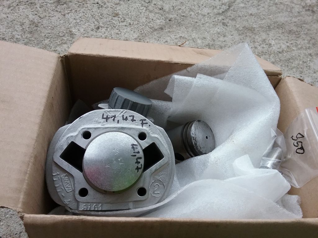

Heute war ich in der Zylinderschleiferei. Er hat leider nur noch 41,47 mm Kolben. So konnte ich gleich einen geschliffenen Zylinder mitnehmen. Schade eigentlich!

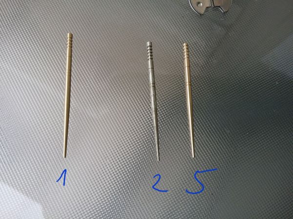

Vier unterschiedliche 04er Nadeln. Eins und drei sind von MZA. Die vierte ist für NKJ und die zwei ist die verbaute Nadel mit allen bin ich nicht zufrieden.

Nadel fünf ist eine 08er. Es kann so einfach sein. Einbauen und funktioniert, herrlich.

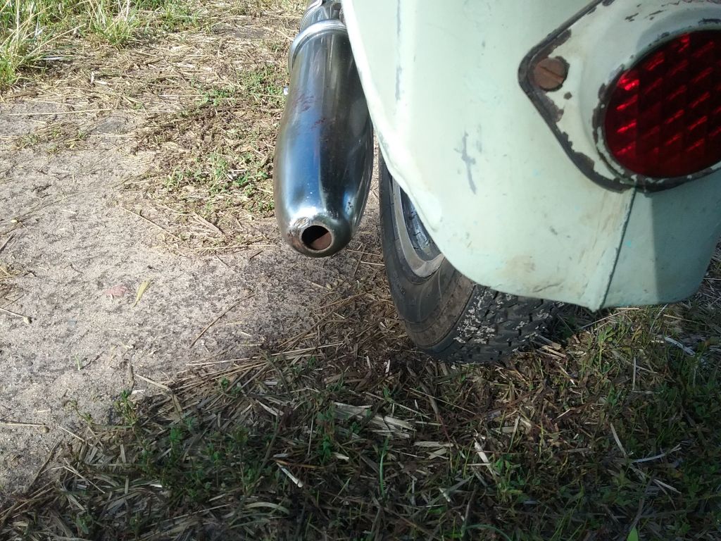

Jetzt lasse ich, beim Beschleunigen, keine blaue Wand hinter mir stehen, selbst bei dritter Kerbe von oben.

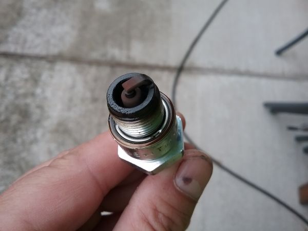

Die Kerze sieht herrlich aus.
Ist die 08 er Nadel Nachbau?
Hast du eigentlich die Nadeldüse auch ersetzt?
