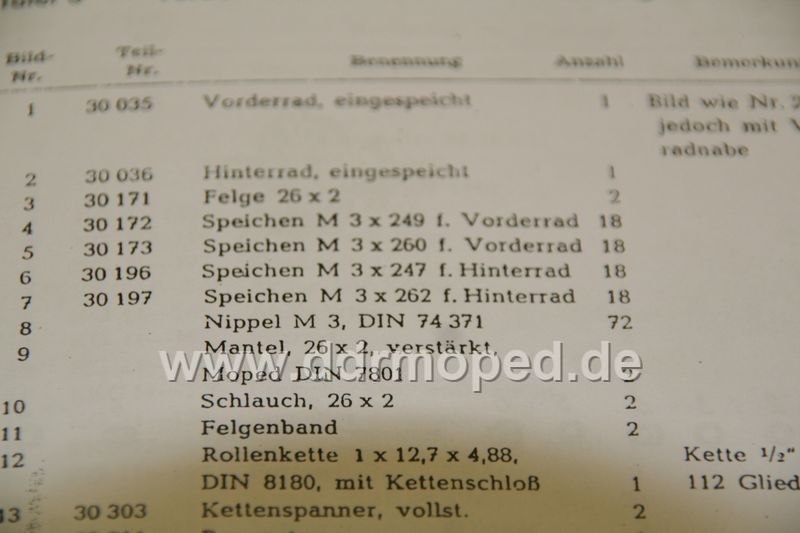

Hey Waldi, also wenn man nach Norberts Einspeichthread geht, dann gab es original 4 verschiedene Speichenlängen für die SR1 Räder.
Vorne 249 und 260...
hinten 247 und 262.
Heute gibte es nur noch die Kurzen 247. Diese kommen auf die Bremstrommelseite und die Langen heute 260 auf die Andere.
Kannst du auch nochmal hier nachlesen. Andere Längen kenn ich sonst auch nicht.

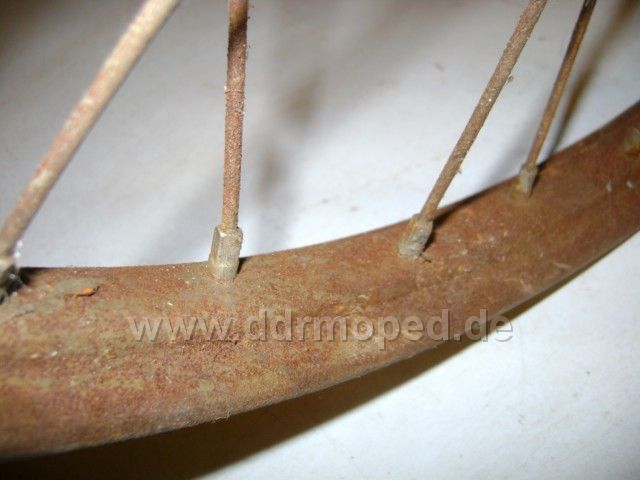

Moin Waldi,
so, hier nun mal paar Fotos, vielleicht nützt es dir was.
Felgenform:
vorwärtS immeR, 1
rückwärtS nimmeR ... 2

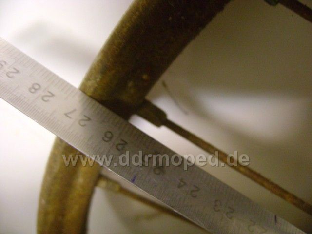

Die Maßangaben von Jörg kann ich bestätigen, Hinterrad lange Seite mit geschätzten 263mm:
vorwärtS immeR, 1

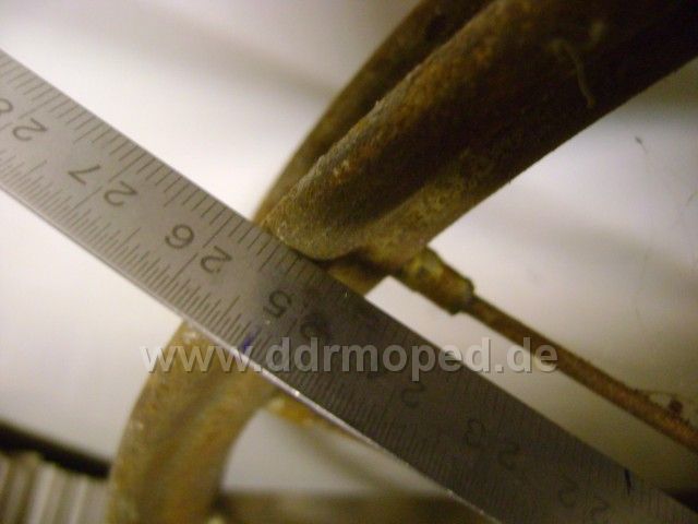

Hinterrad kurze Seite 247mm:
vorwärtS immeR, 1

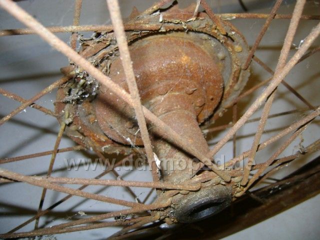

Hallo Waldi
ich hab meine Speichen aus dem Shop. Sie haben gepasst und bis jetzt kann ich nix negatives berichten.
Das Foto stammt aus irgendeinem anderen Beitrag von hier (keine Ahnung mehr von welchem).
