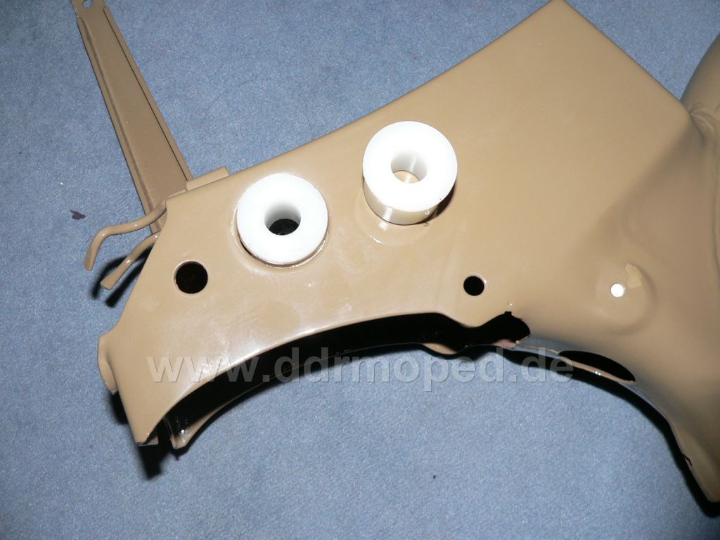

Habe gerade mal die Buchsen angepasst die ich am Wochende gedreht habe....
Bin mal gespannt ob es so Funktioniert....
Ist ja nicht ganz Original

QUOTE (BlueKR50 @ 10.01.2011, 18:18)
Und wie soll sich dann die Schwinge noch bewegen können? So verspannst du ja das Ganze wenn du den langen Bolzen festziehst.
mfG Christoph

@ Star73
Sind ja noch nicht fertig....
es wird ja noch ein Rohr angepasst das durch beide Buchsen geht...
Mir fehlt nur noch das passende Rohr....

QUOTE (BlueKR50 @ 10.01.2011, 21:40)
Ja das Nadelventiel geht auf und der Tupfer funktioniert einwandfrei....
@ Star73
Tut mir leid Matthias aber ich muss Christoph recht geben, das was du vor hast wird nicht funktionieren.
Du verspannst alles und machst dir dadurch wahrscheinlich auch noch deinen ganzen Rahmen kaputt. Ich weiß nicht, ob es das wert ist. hmm.gif
Du kannst immer noch die originale Achse von mir bekommen. Das Angebot steht immer noch. smile.gif
Jörg

Hallo..
ich nehme dein Angebot auch an Jörg... du hast schon eine eMail..
Leider bekomme ich das passende Material noch nicht ran....
Aber warum sollte es nicht funktionieren????
Wird vom Original kaum zu unterscheiden sein....
