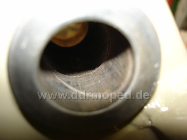

Frage....
Am Rahmen das Loch für die Befestigung der hinteren Schwinge....
Ich hatte schon mal gefragt, mir fehlt jetzt leider der Gedanke wie die Buchse
aussieht die da rein gehört?

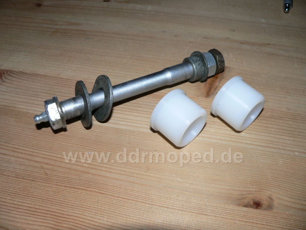

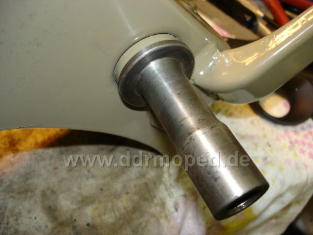

Geschrieben am: 22.12.2010, 19:41
Hallo Matthias,
hier die Buchse in Sintereisen. Später waren die aus Miramid.
Geschrieben am: 22.12.2010, 19:42
...und hier mit Achse.

Jetzt noch zu den Buchsen....
Ich habe mir dann ja auch zwei auf Lager gelegt....
Nur sind die Löcher ja deutlich größer als der Durchmesser des Bolzen...
Da kommt doch bestimmt noch was rein.... Gummilager oder so....
Leider habe ich kein Bild mehr im Kopf von der letzten SR2 und
