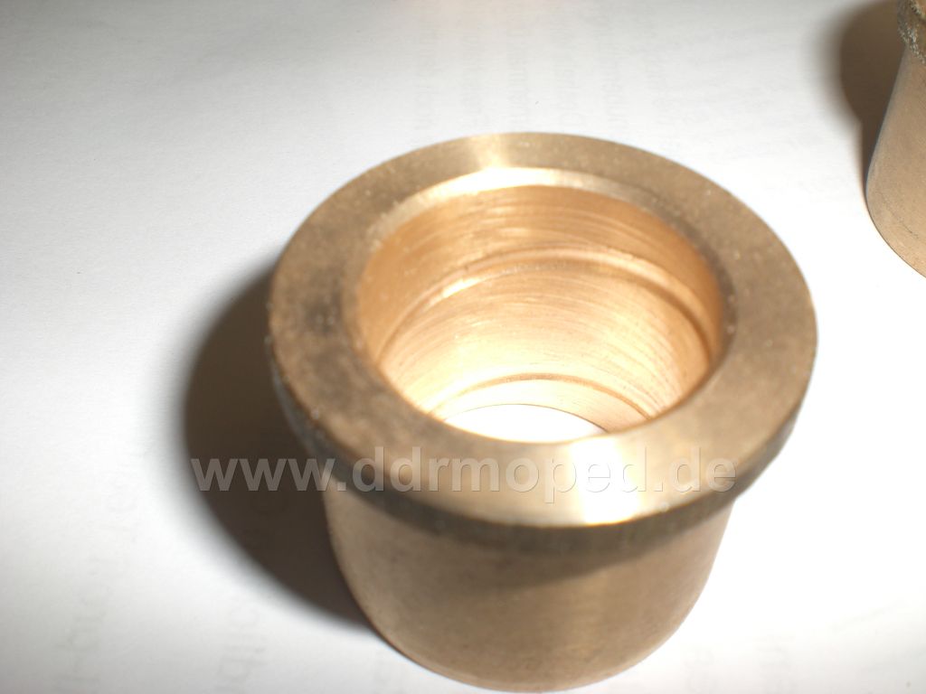

Moin Anni, wegen der Buchsen frag hier mal nach klick vielleicht klappt es ja noch Ansonsten schau mal in Deiner Umgebung nach einer Dreherei oder über Google. Denen gibst Du die alten Buchsen und die "Metallhülse" und läßt Dir welche fertigen aus Messing und fertig. Meine haben 4,- € das Stück gekostet schönen Gruß und viel Erfolg Tony

Danke Tony, das mit Hendriks Buchsen im Teilemarkt habe ich total verpasst. Klasse, daß wenigstens einer aufpasst. Schönen Gruß, Anni.

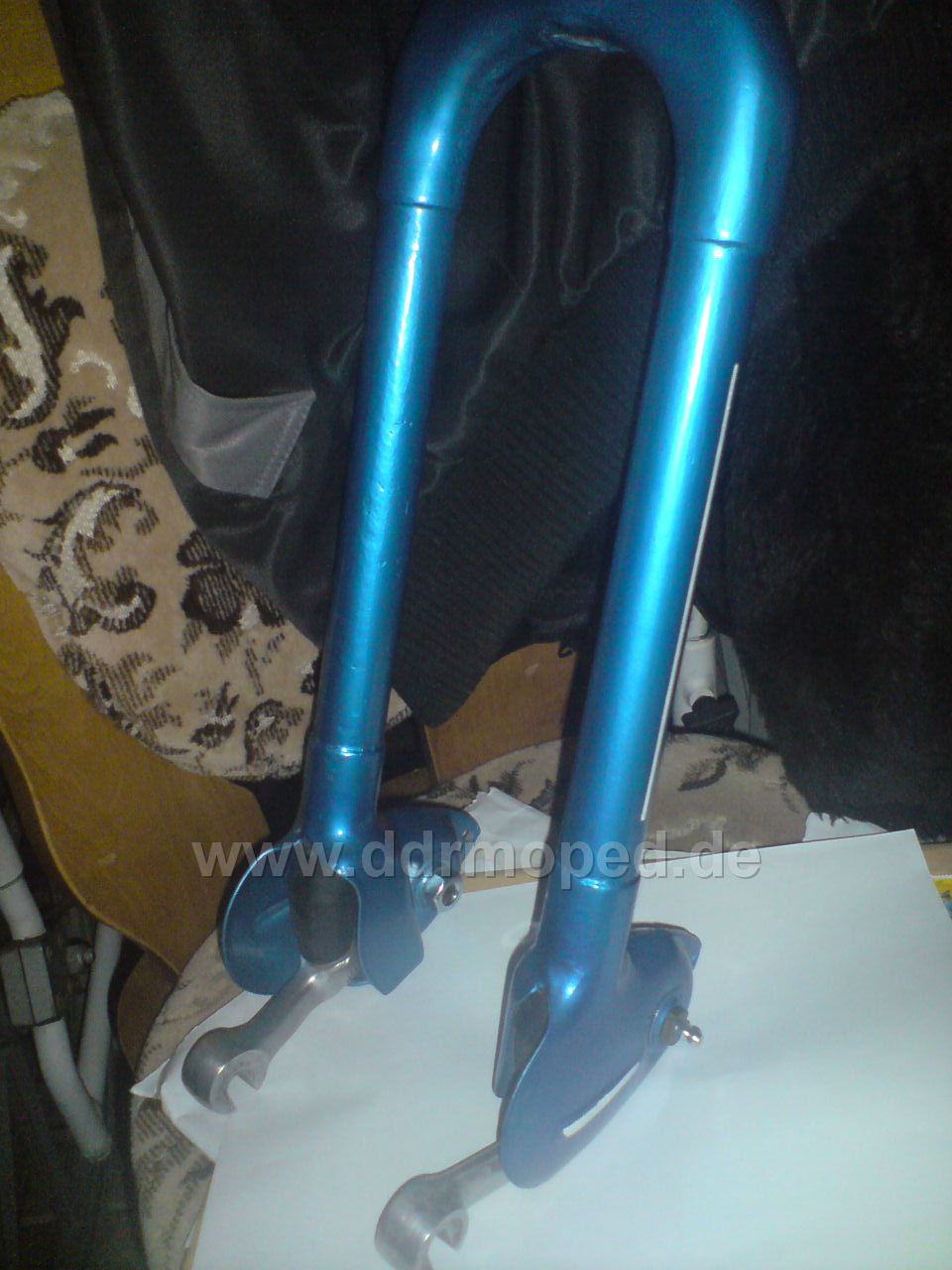

Hallo, habe heute gleich zwei Fragen. Soweit ich das hier richtig ersehen konnte, wird das hintere Gummifederelement silber lackiert und nicht in Mopedfarbe. Ist das richtig? Um den Schmutzlappen (Spritzgummi) am vorderen Kotflügel ist noch so eine schmale Aluverstärkung mit angeschraubt. Kann man die noch irgendwo bekommen, oder ist es sinnvoller zu versuchen, sich so etwas zu basteln? Übrigens, heute ist die vordere Gabel fast fertig geworden. Schönen Gruß, Anni.
