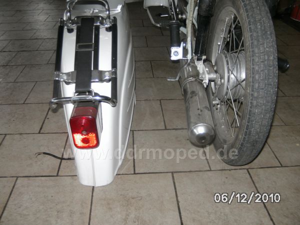

... und die Auspuffform stimmt schon so, Zigarre war 1978 längst Geschichte. Nur die Verbindungsschelle ist falsch. Hier gehört die schmale Form /\ hin, nicht die breite _/\_.

Auxburger schau dir mal den Auspuff an, das ist ein Nachbau vor ca.10 Jahren.

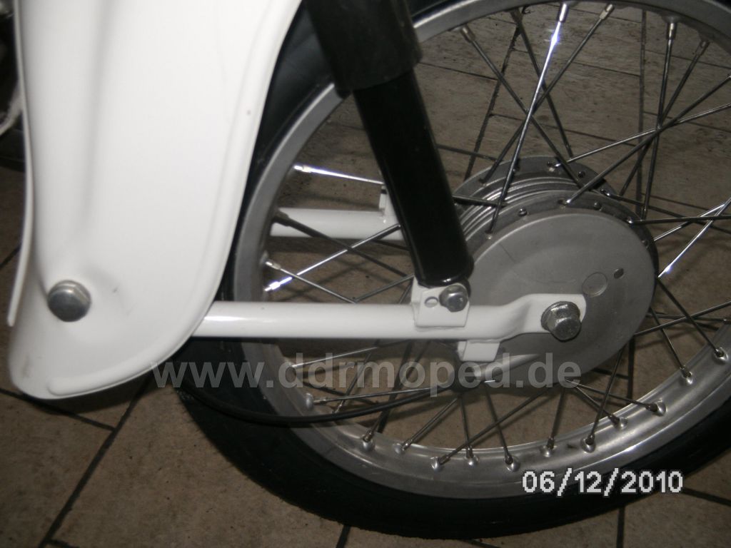

Hallo Jörg
was sagst du zu zum Wartburg ?
Geschrieben am: 06.12.2010, 22:05
Hi Ronny,
an deiner Schwalbe passt alles bis auf den Nachbauauspuff. Die Farbe der Schwingen passt auch denn erst mit der Farbumstellung in Saharabraun wurden auch die Schwingen in schwarz lackiert.
Außerdem sollte dein Schwalbe KR51/1K eine der letzten in pastellweiß mit goldenem Schriftzug sein (vorausgesetzt pastellweiß ist die richtige Farbe die auch in den Papieren steht) denn ab April 1978 wurden die Farben umgestellt.
Nur etwas ist mir gleich aufgefallen! Die Achsen und der vordere Schingenlagerbolzen sind falsch verbaut worden! Sie werden immer von links nach rechts montiert und nicht von rechts nach links!
Spiegel hatte Alex ja schon angesprochen da sollte nur der links sein.
Sollte ich doch noch was übersehen haben, dann ergänzt mich.
Gruß Jörg

alles klar da habe ich Morgen was zu tuhen.Ich mache Morgen noch Bilder vom Chrom und die Rechnung da zu.

QUOTE (ronny1972 @ 06.12.2010, 21:20)
Achso, na dann ... die zylindrische Form wäre richtig, aber die Ausführung ist pfui. Ist das am Ende noch so ein Auspuff mit Prallblech statt Trichter in der Tüte? mad.gif
Ne der hat schon ein zylindrisches Endstück aber das ist so ein Nachbau aus Fernost (Ungarn) glaub ich. Bei denen passt das gesammte Innenleben nicht und klingt deshalb total bescheiden!
