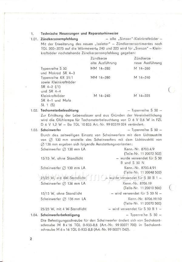

Gehört hier zwar nur bedingt mit rein, aber hier hab ich mal eine Aufstellung der Scheinwerfer für den S50.
Service Information April 1976.

Wir schweifen ab, aber waren dann die Lampenringe auch um 6 mm unterschiedlich? _uhm.gif
Ich meine nicht aber sicher kann ich es auch nicht sagen. Müsste man mal Dirk fragen, der hat ja fast alle S50 Varianten. wink.gif

Wenn der Scheinwerfer um 6mm grösser wird, verändert sich wohl auch der Durchmesser des Lmpenringes . wink.gif
