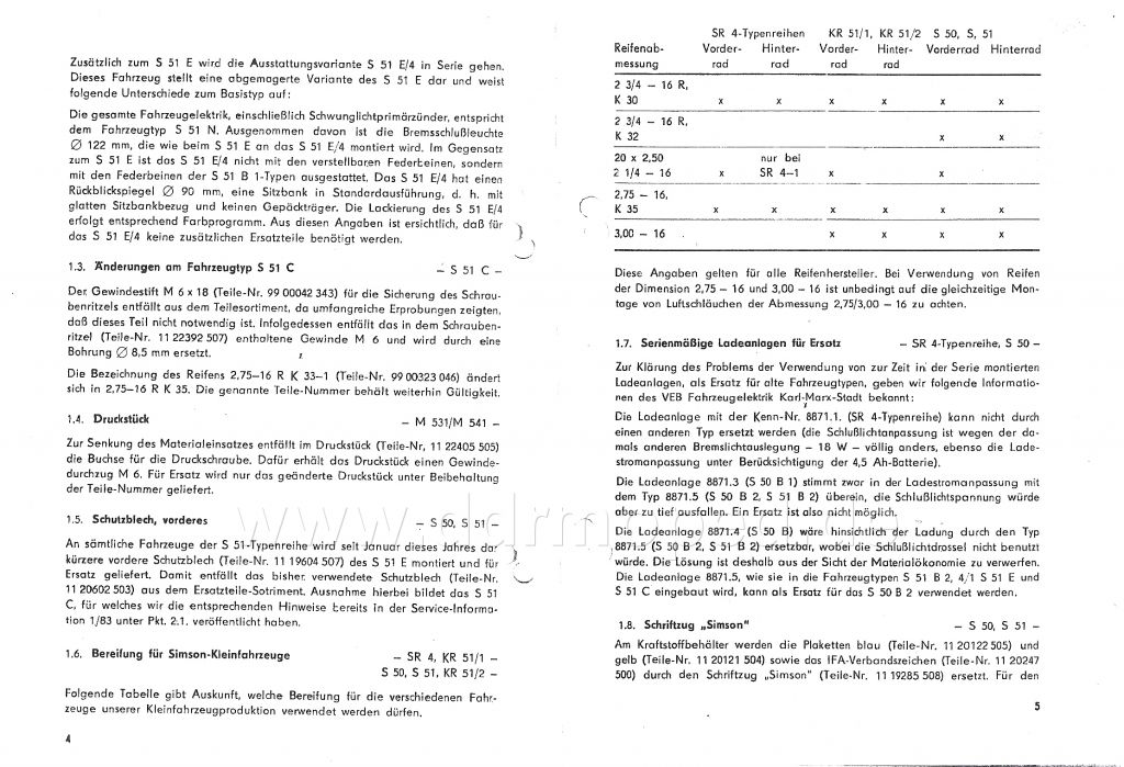

Ich hab grad noch eine schöne Aufstellung in meinen Serviceunterlagen für die zulässigen Reifen und Reifengrößen gefunden. Ist für dich vielleicht auch interessant. smile.gif
Gruß Jörg
