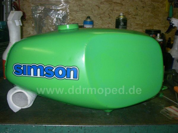

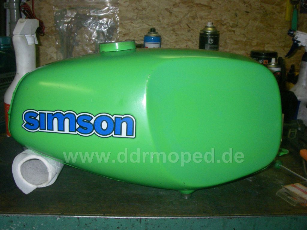

... der Tank von links ...

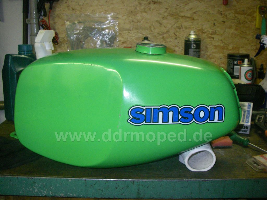

... und auch noch von rechts ...

Das sind die Bilder nach dem entfernen der Abziehbilder.
Für mein "neues" Moped habe ich nur gleich die Aufkleber draufgeklebt. Es ist absolut alles ohne Kratzer weggegangen thumbsup.gif
