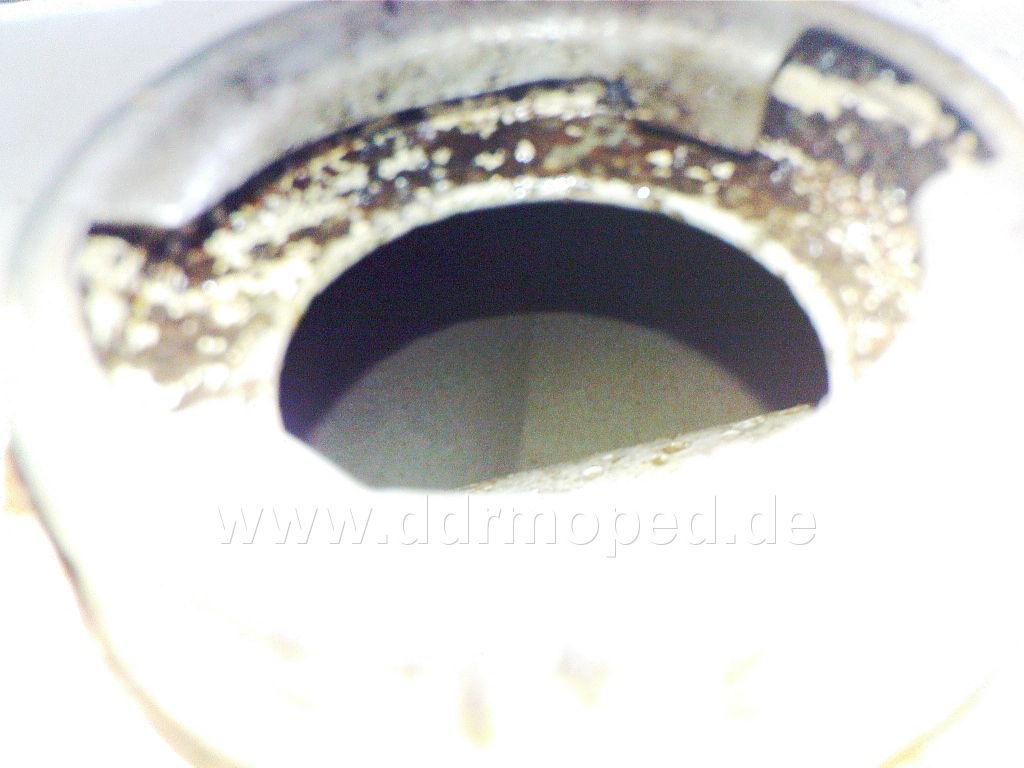

Ich hab jetzt mal einige Bilder von Meinem Tank gemacht, Nach dem Entrosten (nicht ganz so nach meinen Vorstellungen...)
Haltet euch Fest!!!

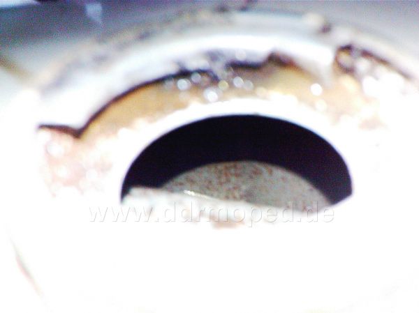

Das Loch
Ich hoffe, man kanns sehen.

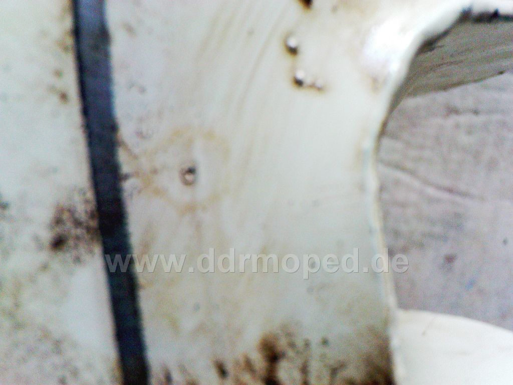

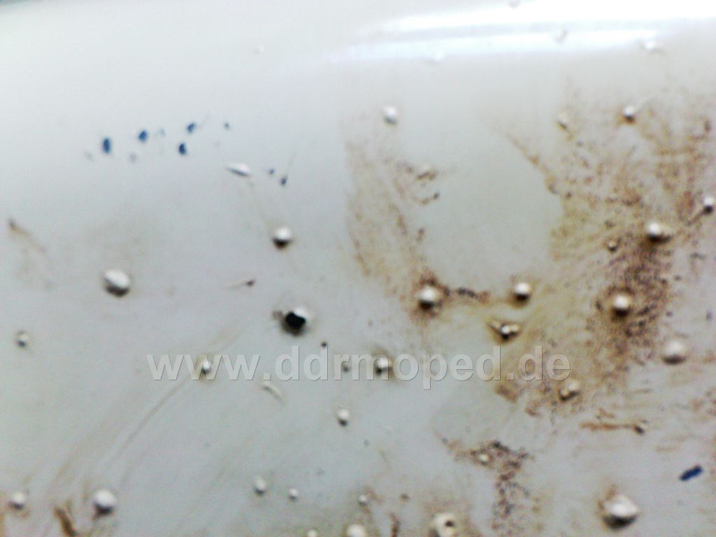

Das wird auch nicht besser
Das ist etwas Vorderhalb Links vom Tankstutzen...

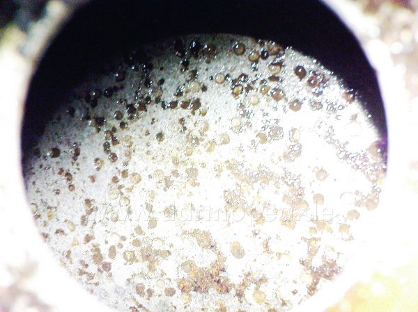

Die Wände sehen eigentlich Gut aus.
MfG,
Daniel

Ich würde das Loch im Tank dort vorne zuschweißen und diesen dann als Reserve in die Ecke legen. Kauf dir einen anderen Tank und mach ihn fertig. Wenn der Tank dann mal irgendwann an der hinteren Lasche undicht werden sollte, was wegen der relativ starren Motorverschraubung und den zwangsläufigen Vibrationen an den Vogelserienfahrzeugen nicht selten vorkommt, dann kannste mit dem rostigen Reservetank erstmal weiterfahren.
Ich habe auch so einen "Gammeltank" im Keller, der immer mal wieder alle paar Jahre herhalten muß, wenn mal ein anderer Tank undicht wird und das Wiederherrichten desselben sich länger hinzieht. (=> Schweißen, Schleifen, Lackieren, Trocknen ... usw.)

Sehe ich genauso...
Da wo diese Krater drin sind, wird nicht mehr viel Blech drunter sein.
An einer dieser Blasen oben drauf habe ich mal Untersucht, n bissl mitm fingernagel hingedrückt zack wars nächste loch drin.

Ich glaub den Tank von unserem Landwirt braucht man garnicht mehr löten. dry.gif
Der ist nach seiner Beschreibung von Innen nach Außen durchgerostet und es kommen immer mehr Löcher zum Vorschein wenn er an den Rostpickeln kratzt.
Hier ist ein neuer Tank von Nöten!
