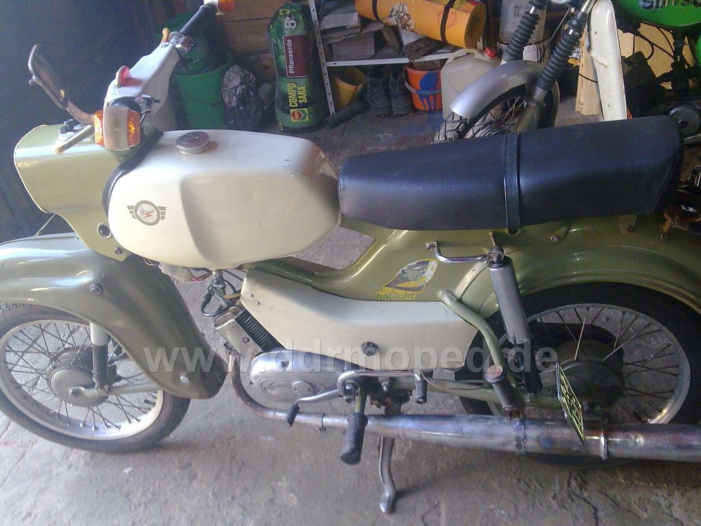

Ach Jungs... Mein Vogel scheißt mir was...
Ich habe alles Erdenkliche ausprobiert.
Habe 50er HD reingebaut. Auf Standgas schnurrt es wie eine zahme Katze.
Aber sobald ich Gas gebe... Man meint, sie will hochdrehen, dann machts böööb und sie geht wieder runter. So gehts immer Weiter.
Qualmen tut nix mehr. Gott sei Dank.
Ich hab grad gesehen, dass mein Vorbesitzer einen 16N1-11 Vergaseroberteil draufgemacht hat. Ich bin mir nicht sicher, aber Ohne Luftfilteranlage müsste das doch eigentlich trotzdem gehen oder? Ich habe es mit und Ohne Luftfilter probiert, da tut sich NIX mehr!
Die Vergasernadel habe ich ersetzt, da die alte Total zerfressen war.
Ich weis definitiv nicht mehr weiter.
Der Unterbrecher steht auf 0,4mm geöffneter Zustand.
Ich bin gerade Ratlos.....

16N 1-11 ist für S 51 und S 70 bis Bj. 1985 ! So einer hat im M 54 nix zu suchen . Das Übergangsverhalten muss ja total bescheiden sein, da der Luftkanal für die Korrekturluftbohrungen der Nadeldüse fehlt . Da besorge dir 'nen orschinolen 16 N 1-6 ! Der passt vom Innenleben und von der Bedüsung her . wink.gif

Aber er müsste damit doch wenigstens mal hochdrehen oder?
ich meine, der war ja drauf, und so wie der aussieht, ist der damit auch schon mal gelaufen...
MfG,
Daniel
Geschrieben am: 03.01.2011, 19:59
Er muss besch... laufen, Landi ! Er kann mit diesem Gaser nicht auf volle Leistung kommen . Da womöglich vorher 'ne 70er Hauptdüse montiert war, geht er wie "versifft" . Also, eigentlich viel zu fett . Ich wette, dass eine Nadeldüse ohne die kleinen Bohrungen am Schaft verbaut ist, oder war . Im Zusammenhang mit dem "kleinen" Plast-Ansaugdämpfer funktioniert diese Konstellation gar nicht . Womöglich ist auch noch der falsche Schieber und eine falsche Teillastnadel drin . Die Maschine is' beim Gasgeben kurz vor'm "Ertrinken" ! ermm.gif

ne die hat die kleinen bohrungen. diese putzigen mini löcher.
die nadel ist auch die Kleine.
MfG,
Daniel
Geschrieben am: 03.01.2011, 20:08
Wieviele Bohrungen, Landi ? 4 müssen es sein !
Die Nadel hat die Bezeichnung 04 .
Unabhängig davon haut das Vergaser-Oberteil partout nicht hin . Nochmal : Der Motor kann mit diesem Vergaser-Oberteil nicht optimal laufen !!! wink.gif

Oke, ich gebe mich geschlagen, die Nadeldüse hat 2 Borhungen oben im Schaft.
Die Nadel ist nicht die, die Überall drin ist, soviel weis ich. Die wo drin war, war kaputt , so richtig zerfressen....
Und mein Händler meinte dann, dass das ja schon fast eine Rarität sei....
Wo steht die Bezeichnung auf der Nadel?
Wo liegen die Unterschiede genau zwischen dem N1-6 und dem N1-11?

Geschrieben am: 03.01.2011, 20:17
Guck dir den Ansaugquerschnitt des Vergasers von der Luftfilterseite aus an ! Da ist einmal die grosse Bohrung, durch die man den Gasschieber sieht . Dann sind da aber noch kleine Löcher zu sehen . Wieviel kleine siehst du da ? Mindestens 3 kleine Bohrungen/Kanäle müssen offen sein ! Beim 16N 1-11 sind's, glaube ich, nur 2 ! wink.gif
Geschrieben am: 03.01.2011, 20:48
Den passenden Vergaser für deinen Habicht kannst du von mir bekommen. Eine neue 04er Nadel hab ich auch da. Hätt ich das eher gewusst, hätt ich den vorhin gleich von der Werkstatt mitgebracht. dry.gif
Jetzt kommen wir zu weiteren Fehlerquellen die dazu führen, dass der Habicht nicht ordentlich läuft. Es muss ja nicht nur am Vergaser liegen. wink.gif
Zündkerze hast du eine neue Isolator Spezial ZM14-260 verbaut? Wenn nicht, dann haben wir hier den nächsten Fehler.
Deine Luftfilteransauganlage hat links und rechts Dichtungen verbaut. Sind diese kaputt oder porös, dann zieht der Luftfilter Falschluft und kann nicht mehr richtig arbeiten. Sie müssen also ersetzt werden. Außerdem ist zu überprüfen ob die kurze Ausaugmuffe zwischen Vergaser und Luftfilterkasten keine Risse hat.
Nächste Fehlerquelle könnte Krümmer und Auspufftopf sein. Hattest du den Auspuff vor Wiederinbetriebnahme mal abgenommen und gereinigt? Wenn nicht, dann kannst du das in der Zwischenzeit mal machen, denn es kann auch sein dass dein Auspuff zugekokt ist und somit die Abgase nicht mehr richtig ableiten kann.
Wichtig ist, dass die Löcher im Kegel frei sind. Die Pfeife im Endstück kannst du auch herausnehmen um beides zu reinigen.
Ach ja, wenn du den richtigen Vergaser eingebaut und sonst alles passt muss dieser noch richtig eingestellt werden. Aber dazu kommen wir später noch genauer.
Noch eine Frage, hast du schon das Buch von Erhard Werner die Simson-Vogelserie? Wenn nicht, dann würde ich dir das Buch empfehlen. Ich habe es auch und finde es ist gerade auch für einen Anfänger ein sehr gutes Hilfsmittel.
Nur so nen Fall hatte ich noch nie... das stellte mich vor Rätsel...
Zündkerze ist zwar nicht Neu, aber Neuwertig. Nix abgebrannt gar nix, ich hatte die zwischendurch mal gereinigt, also da gibts nix daran auszusetzen.
Die Dichtungen sind Top einwandfrei.
Ich hab das Buch für die S51... naja .. nee.. das was da drin steht, findet man im Internet echt einfacher unsure.gif
Ich Düse morgen zum Dealer und guck, ob der Nen 6er Gaser da hat.
Wo steht die Bezeichnung der Nadel?
MfG,
Daniel
Geschrieben am: 03.01.2011, 21:29
'Ne Lupe nehmen, dann die Nadel in die Hand, und in der Mitte der Nadellänge nachgesehen . Da steht 'ne Nummer .
