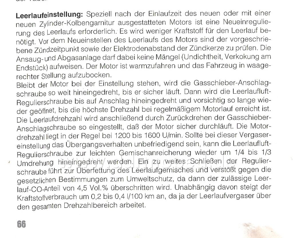

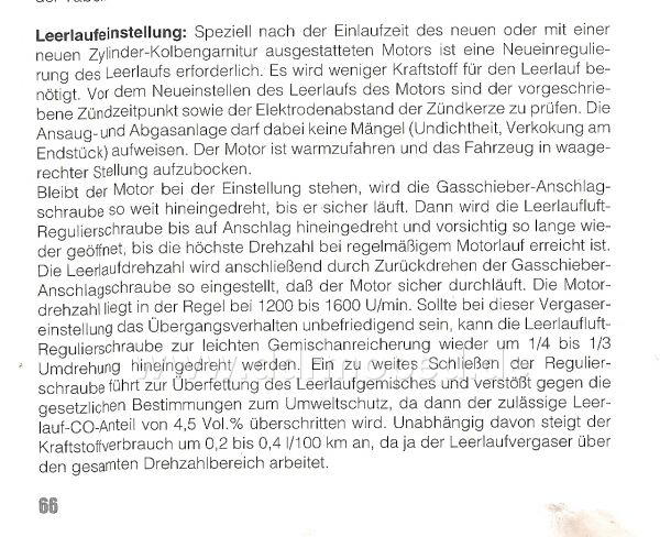

Und hier nochmal die Anleitung zum Einstellen des Leerlauflaufes. Es ist ein Auszug aus meinem Vogelserienbuch von Erhard W..
Gruß Jörg
