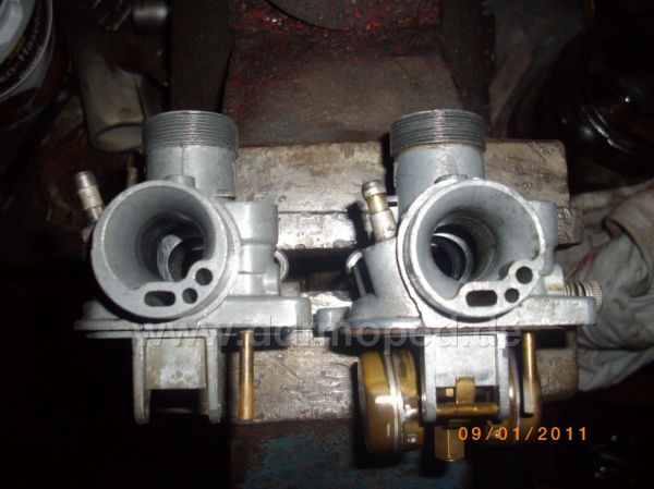

Norbert ich denke schon die -3 -6 und-1 sind technisch identisch von der Luftführung her.
Die Tachoantriebe von MZA passen nicht die Welle sind zu stark die 15Z sind doch standard Schwalbe und Star 3 gang ich guck mal ob ich noch welche über habe.

So jungens ich hab nochmal nachgeschaut der -1 Vergaser ist am Lufttrichter etwas anders wie sich das im Fahrbetrieb äußert weiß ich nicht.
Rechts ist der -6

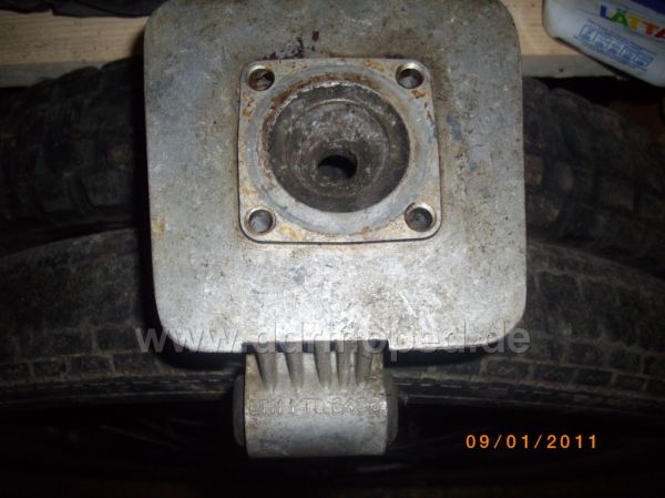

Da Piotrs Spatz ja nen falschen Kopf hat hab ich noch Bilder gemacht von einem Kopf der Spatz sein könnte oder aber Sperber.
Wenn Piotr den nicht möchte bzw es der falsche ist dann Norbert würde ich dich bitten die 2 Beiträge mit den Bildern zu löschen

Ich hab noch nen anderen Kopf da ist die Teilenummer um eine Zahl anders
LTH 1 ist dieser der andere beginnt mit LTH 2

Laut meiner Kataloge sind die Teile-Nr. für Sperber-/Spatzdeckel identisch . hmm.gif

Alex, das ist wieder so ein Ding der Vereinheitlichung. Normalerweise müsste der Sperberkopf bei der Teilenummer mit 18 beginnen.

Norbert, der Alex hat schon recht. Der Zylinderkopf von Spatz SK und Sperber sind gleich.
Sie haben auch die gleiche Teilenummer. Nur wurden die Teilenummern mit den Jahren (wie bei vielen Teilen) auch geändert weshalb die auch verschiedene Numnern haben können.
Sperber/Spatz Zylinderkopf Ersatzteilnummer bis 1975: 1850 2001 00
Sperber/Spatz Zylinderkopf Ersatzteilnummer ab 1975: 11 37234 504
