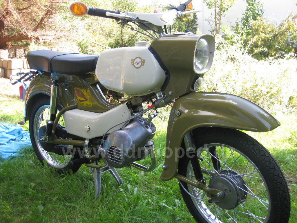

Mit dem Krümmling hat er Recht . Da wurde mangels Originalteil auf den Schwalbe/Star-Krümmer zurückgegriffen . Die Tachowelle wird bei Sperber, wie Spatz hinter dem Seitenblech verlegt . Dazu ist ja die Ausbuchtung an der Unterkante des Bleches da . wink.gif

Ich meine, diese Ausbuchtung am Seitenblech ist nicht für die Tachowelle sondern für die ausschwenkende äußere Kante vom Kupplungshebel unten am Motor, der früher länger war als die der späteren Modelle.

Deshalb haben die Seitenbleche vom Habicht und von vielen Staren wohl nicht mehr diese Ausbuchtung? Mein 70er Sperber hat diese Ausbuchtung auch noch...

Nein der Habicht hat wie der Star einen gebläsegekühlten Motor und deshalb auch ein anders geschnittenes rechtes Seitenblech.
Ich habe jetzt nochmal nachgesehen und die Tachowelle wird beim Sperber, sowie beim Spatz hinter dem Seitenblech geführt. wink.gif
Beim Habicht und Star wird die Tachowelle außerhalb des Seitenbleches verlegt.

Jörg, ich meinte diese vermeintliche Ausbuchtung für die Tachowelle. rolleyes.gif

Die Tachowelle wird zusammen mit den Bowdenzügen vom Loch-Kabelband am Rahmen gehalten.
Ich persönlich finde es aber besser, die Tachowelle und den Kupplungszug frei hängend zu verlegen.
Jörg, ich bin mir nicht sicher ob deine Aussage, dass die Tachowelle bei Star und Habicht aussen vom Seitenblech verlegt wurde stimmt. hmm.gif
Wer das Vogelserienbuch von Herrn Werner besitzt, sollte mal die Seite 23 aufschalgen.
Dort ist ein Star zu sehen, bei dem die Welle hinter dem Blech verlegt ist.
Und ich meine auf Habicht Werbefotos auch schon beide Varianten der Verlegung gesehen zu haben.
Aber es sind halt nur Vermutungen von mir, kann ja sein das es das nur auf Werbefotos gab.
Ein Experte ist jemand, der immer mehr über immer weniger weiß - bis er letztendlich absolut alles über gar nichts mehr weiß. Gruß, der Florian
Geschrieben am: 04.07.2011, 10:53
Auf den Werbebildern sind m.E. Kupplungszug und Tachowelle kurz über dem Lüftergehäuse durch einen Kabelbinder miteinander verbunden .
Dadurch liegt das sehr dicht zusammen und folgt der Aussenkontur des Motors , sodass es nur so aussieht als wäre das hinter dem Blech verlegt ... hmm.gif

Die Tachowelle soll beim Star sowie beim Habicht laut Werk grundsätzlich außerhalb der Seitenverkleidung verlegt werden.
Beim Star wurde sie anfangs in der Abdeckleiste mitgeführt, dies kann aber zu Brüchen führen weshalb die Abdeckleiste im April 72 weg viel und die Bowdenzüge mit Lochband befestigt wurden.
Ich persönlich lasse die Tachowelle aber lose verlegt. Dadurch ist volle Funtktion garantiert und die Tachowelle kann auch nicht brechen.
Sperberhaftes: Im Werner Buch ist tatsächlich ein Foto dabei, wo die Welle unter dem Blech verlegt ist, dieses Foto entstand aber wohl noch vor Serieneinführung denn auf den Folgeseiten ist die Welle immer außerhalb der Seitenverkleidung verlegt.
Es gibt auch ein Foto, wo die Tachowelle mit einem Kabelbinder mit dem Kupplungsbowdenzug zusammen gemacht ist. Würde ich aber auch nicht machen.

Bei meinem Habicht war die Tachowelle früher auch etwas oberhalb Gebläsedeckels mit einem Loochband am Kupplungszug zusammengebunden. Hatte damit keine Probleme, nur ist das Lochband irgendwann zerrissen...

Oh, je ! Der kleene rote Pfeil ist ja zu winzig . Ich fotografiere das morden mal genauer . Beim Star ist das Kabelband nicht dran .

Im Werner Buch ist auf einem Foto das Kabelband beim Star auch dran. wink.gif
