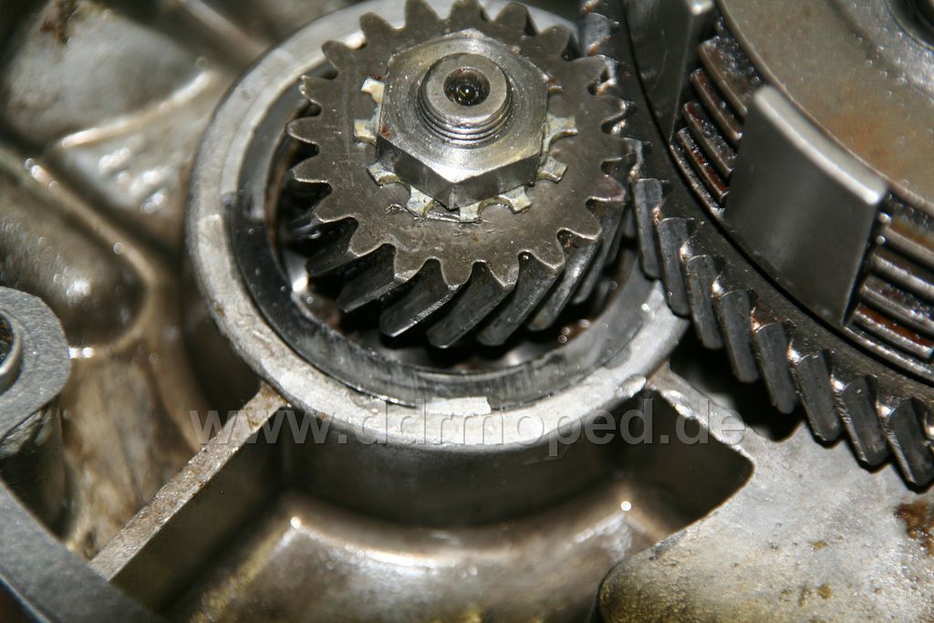

Ich kann Dir jedoch ein Detail nicht vorenthalten, was mich selbst etwas beunruhigt. Man hat diesem Motor mechanisch übel mitgespielt. An vielen Stellen und Viele konnte ich beheben/tauschen.
Auf dem Foto sieht man den Primärtrieb und den Seegerring des linke KW-Lagers. Der hält nur noch auf ca. 200°. Der Rest ist weggedroschen. ermm.gif Was dort wann passiert...ich weiss es nicht. Nje wjem. ermm.gif
Ich setze das deswegen so hier rein: Der Motor ist komplett o.k. Bis auf diese eine Stelle, die ich nicht beheben kann! Neuer Zylinder, Kopf, Kurbelwelle, alle Lager, Ringe, Schrauben, Einstellungen...
Ich schick Dir diesen Motor (das RGW-Projekt) und will nichts haben dafür.
Normalerweise müsste man zwei neue Hälften (eigentlich ein komplettes Gehäuse mit allem drum und dran) nehmen. Da stimmt aber dann die Motornummer nicht mehr.... oder hat noch Jemand ein Blanko-Gehäuse vom Sperber... rolleyes.gif

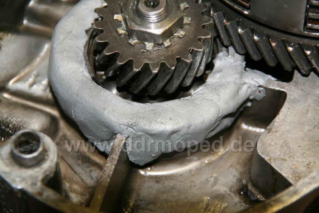

ich würde mir die Zeit nehmen und die betreffende Seegerringnut aufschweißen lassen. Diese kleine Fläche woran der Ring noch hält ist kreuzgefährlich! Früher oder später wird der Ring im Primärtrieb landen, dann machst du, im schlimmsten Fall mit 75km/h, ne Bauchlandung durch blockierenden Primärtrieb. unsure.gif
Ich denke mal Laserschweißen wird das Beste in diesem Fall sein, wenn auch recht teuer.
Geschrieben am: 04.01.2011, 17:00
Tim, ich muss gestehn, ich habe es zu spät gesehn. Der ganze Motor war eigentlich vom Gehäuse her eine Baustelle.
Mit dem Gedanken Aufschweissen-Ausfräsen habe ich auch gespielt.
Dazu bedarf es einer absolut festen, planen Befestigungsmöglichkeit auf dem Tisch. 2. müsste man sich einen speziellen Fräser schleifen. Da es sich aber um die KW handelt, muss das Ganze noch eigentlich aufs 100stel genau sein. Ohne Zeichnung, ohne Anhaltspunkte ist es bissel russisch Roulette und ausserdem ein Riesenaufwand. Technisch natürlich die sauberste Lösung.
Ich werde, da ich damit sehr gute Erfahrungen gemacht habe, diese Stelle im eingebauten Zustand laut Foto mit Knetalu betun. Das wird zwar nicht maschinenbautechnisch korrekt aussehn, wird aber halten.
Du hast Recht: so lassen kann mans nicht. Irgendwann durch Wärme und mechanische Beanspruchung kommt der Ring in Richtung Primärtrieb.

Ich war im modellieren noch nie besonders gut. weep.gif Dafür wird es aber halten. thumbsup.gif
Ich habe also mit Knetalu wie eine Art "Topf" drübergemacht. Ist zwar auch russisch, erfüllt aber den Zweck, hält und man sieht es nicht. Nur der Nächste, der den Motor öffnet. laugh.gif

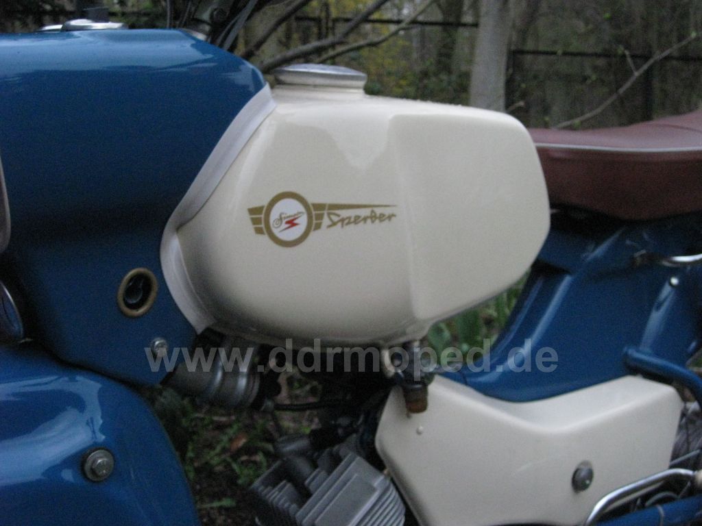

Norbert: Ob der Motor nun in Sachsen oder Polen repariert wurde; ich kann nach dem letzten Bild keinen Unterschied mehr feststellen . laugh.gif laugh.gif laugh.gif

Klar, super sieht der Sperber aus ! thumbsup.gif Aber der Gummiköder zwischen Scheinwerfer und Tank war bis zum letzten Sperber immer weiss ! wink.gif
