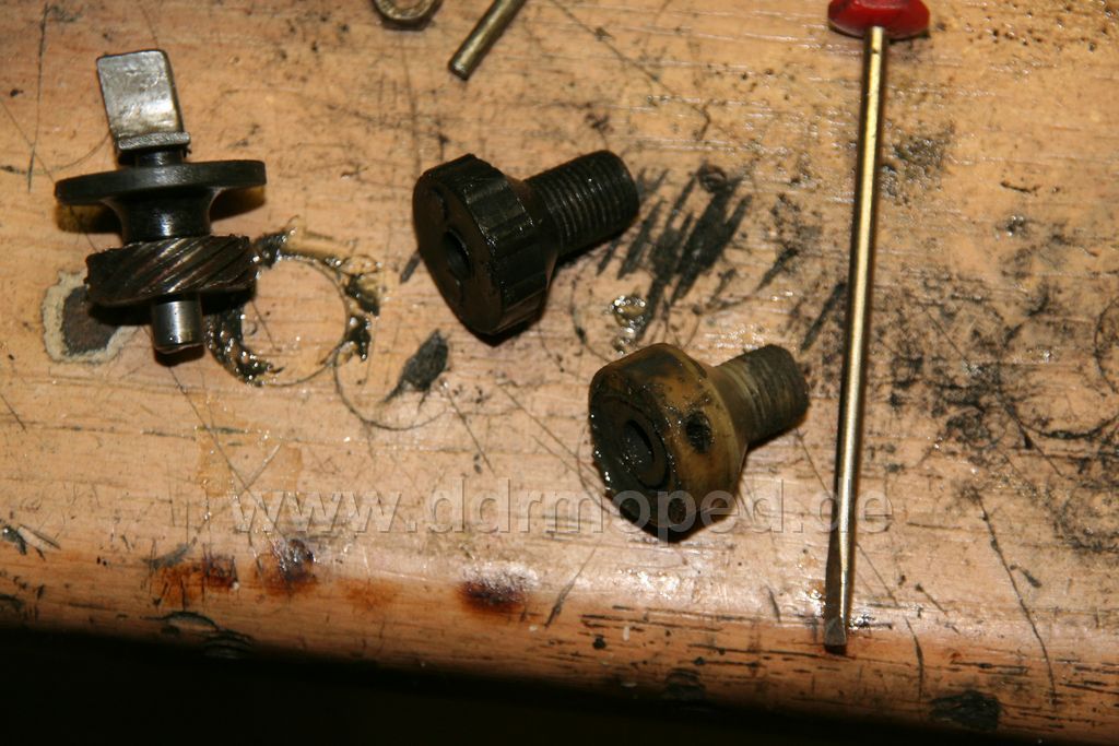

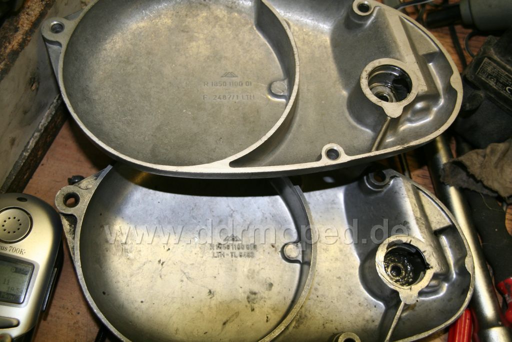

Nachdem ich die fehlenden RGW-Teile nun habe (Danke an die Spender thumbsup.gif ) ist mir bei der Montage des Tachoantriebs wieder was aufgefallen.
Auf dem Foto sieht man beide Deckel: unten, der, der dran war oben der ungebraucht alte Neue. Der klitzekleine Unterschied ist bei beiden Deckeln: der Alte(untere) hat für den Tachoantrieb die Bohrung für den Kerbstift, der Neue nicht.
Der Alte hat die Teile-Nr. R 1850 1100 01 B. Beim Neuen fehlt das "B". (Man sieht auch deutlich, wie man den Sitz des Tachoantriebs misshandelt hat).
Die Deckel sind bis auf die Bohrung und das "B" in der Teilenummer absolut identisch!
Da hab ich als Nichtkenner der Vogelserie nun überlegt: mussten die Werkstätten beim E-Teil das Loch für den Kerbstift selber reinbohren? Unüblich wäre es nicht.
Nee: es gibt zwei verschiedene Aufnahmen für die Tachowelle. Einmal mit Kerbstift und einmal mit Kunststoffnasen zum Einpressen. Auch zwei unterschiedliche Antriebsräder (nicht auf dem nachfolgendem Foto).
Frage: was war eher?

Ganz ehrlich Norbert, die Aufnahme zum Einpressen seh ich jetzt zum ersten Mal! Ich kenne nur die mit Kerbstift.
Ich kann mir ehrlich gesagt auch nicht ganz vorstellen, dass die eingepressten richtig halten und nach einer gewissen Zeit nicht doch herausfallen. hmm.gif
Ich würde einfach ein Loch für den Kerbstift bohren und die Aufnahme mit dem Kerbstift verbauen wenn es geht.

So einen Deckel ohne Kerbstift habe ich auch bis jetzt noch nie gesehen. hmm.gif
Was für Zähnezahl haben die Tachoantriebsräder ?
