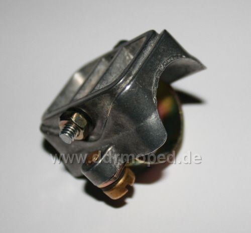

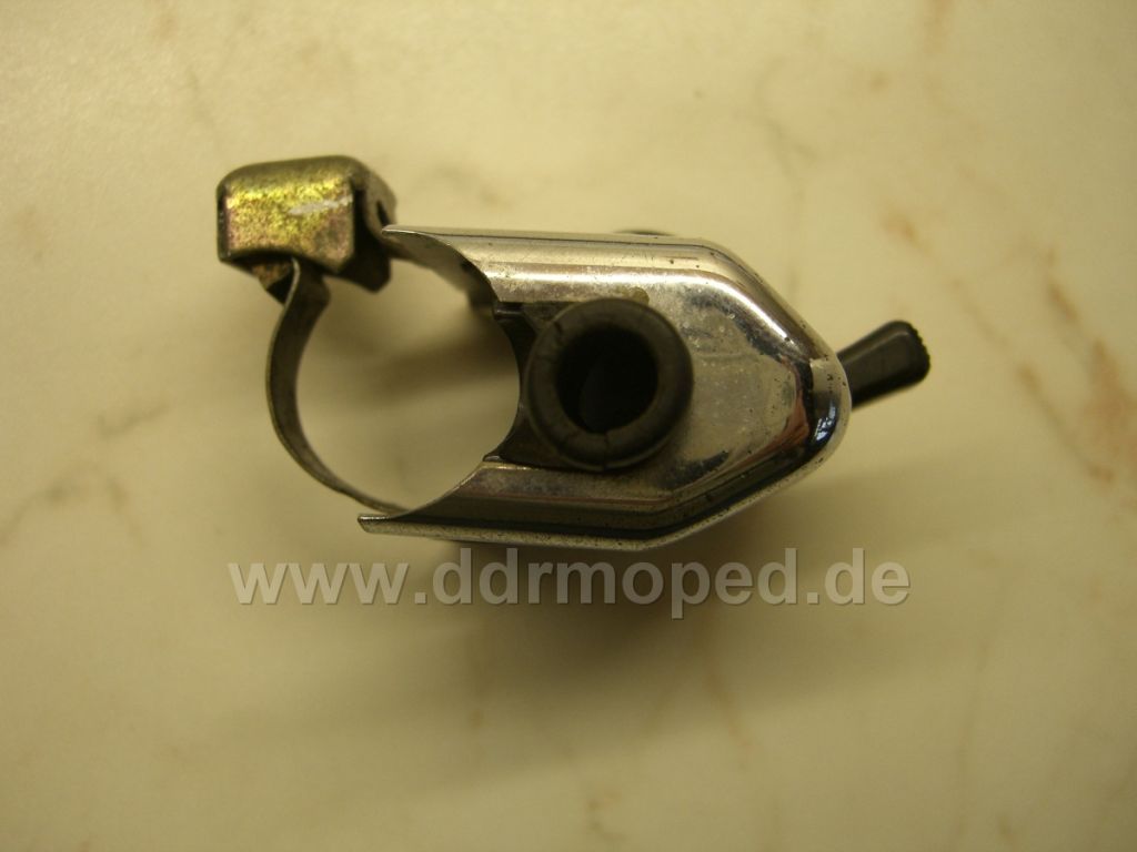

diese Variante?? Schalter Sockelmontage an 22 mm Lenkstange
Geschrieben am: 13.01.2011, 17:06
Beiträge: 7967
Jaaaaa _clap_1.gif , genau die habe ich gemeint. Kannst du mal ne Skizze mit Maßen davon machen?

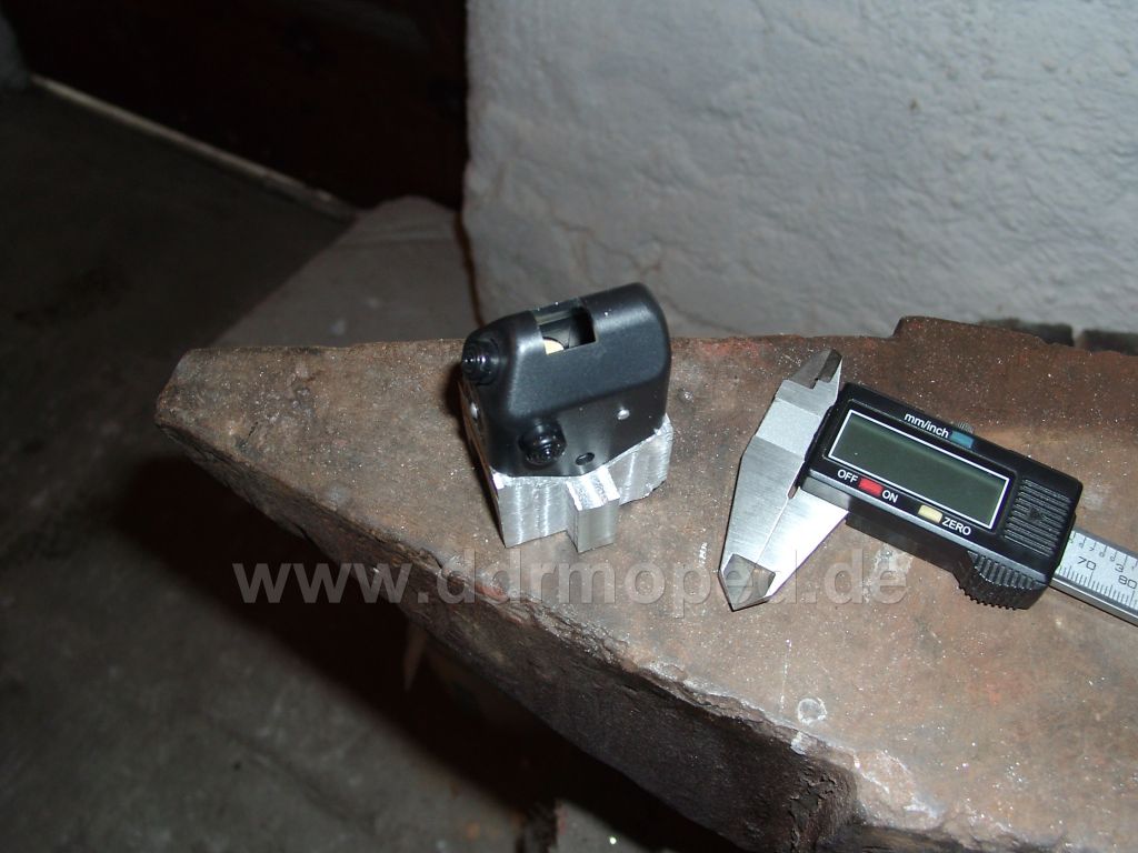

So hier ist meine Nachfertigung, hergestellt habe ich sie aus einem alten Kühltruhenfuß aus Aluguss. Das Material ist also das selbe wie beim Original und wie man sehen kann, ist es nicht besonders rein. Das weiße sind Oxideinschlüsse, die mir schön den Fräser stumpfgeschliffen haben. dry.gif Auf meiner Ständerbohrmaschine mit Lineartisch (ich suche auf diesem Weg einen robusten Kreuztisch bis 15kg Gewicht) ist es mehr Glückssache, das richtige Maß zu treffen.
Geschrieben am: 23.01.2011, 21:56
Beiträge: 7967
Der Schalter passt schonmal.

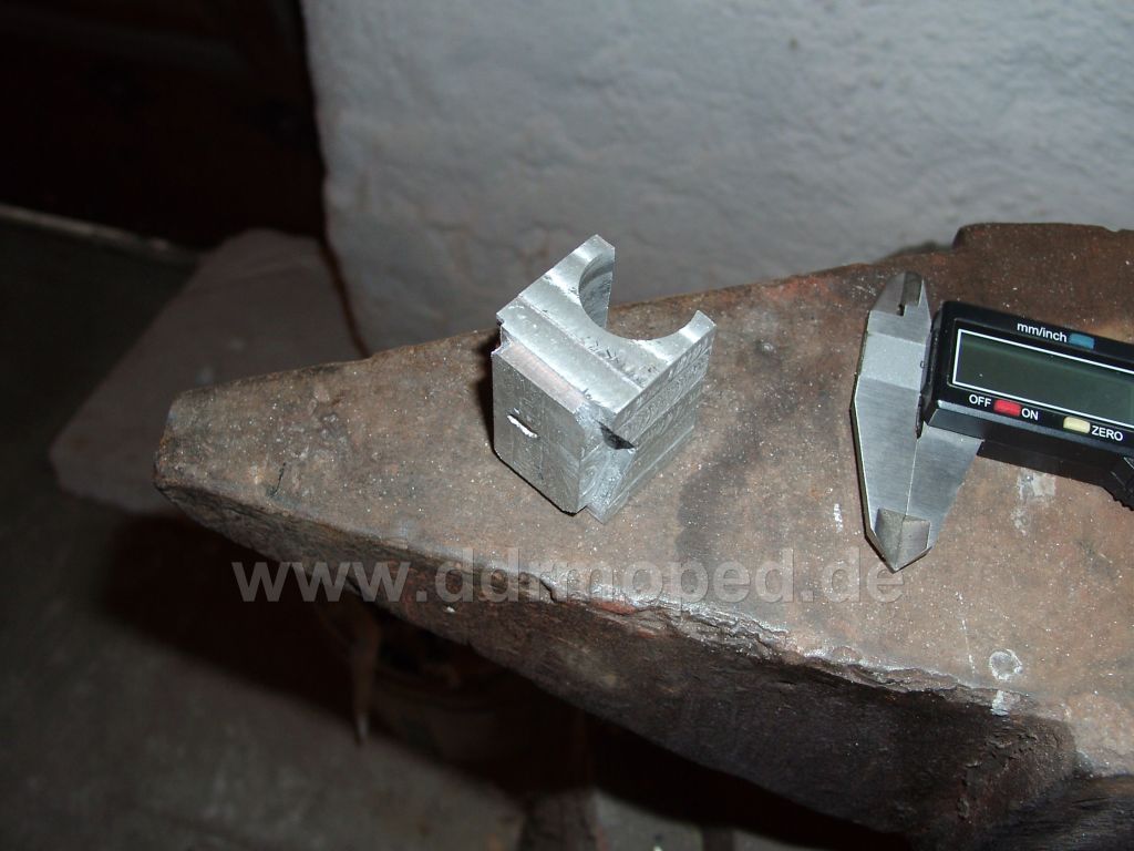

Geschrieben am: 23.01.2011, 22:01
Beiträge: 7967
Nach diversen Korrekturen und schleifen mit 120er Schleifleinen sieht das Ganze dann so aus. Quer durch gehen noch zwei Bohrungen zu Gewichtsoptimierung.

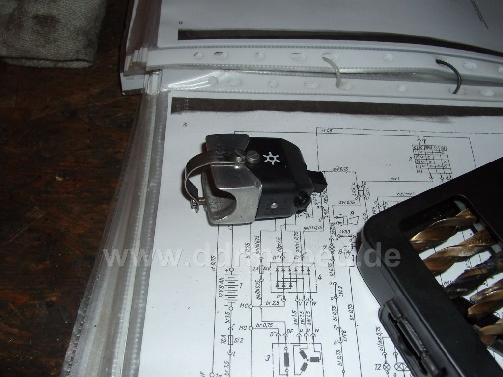

Geschrieben am: 23.01.2011, 22:08
Beiträge: 7967
Und so ist es montagefertig.
Geschrieben am: 24.01.2011, 18:31
Hallo Tim,
war ja echt nach russischer Methode: Wir feilen es aus dem Ganzen! laugh.gif
Hast du gut umgesetzt. Manchmal muss man sich halt was einfallen lassen. thumbsup.gif
