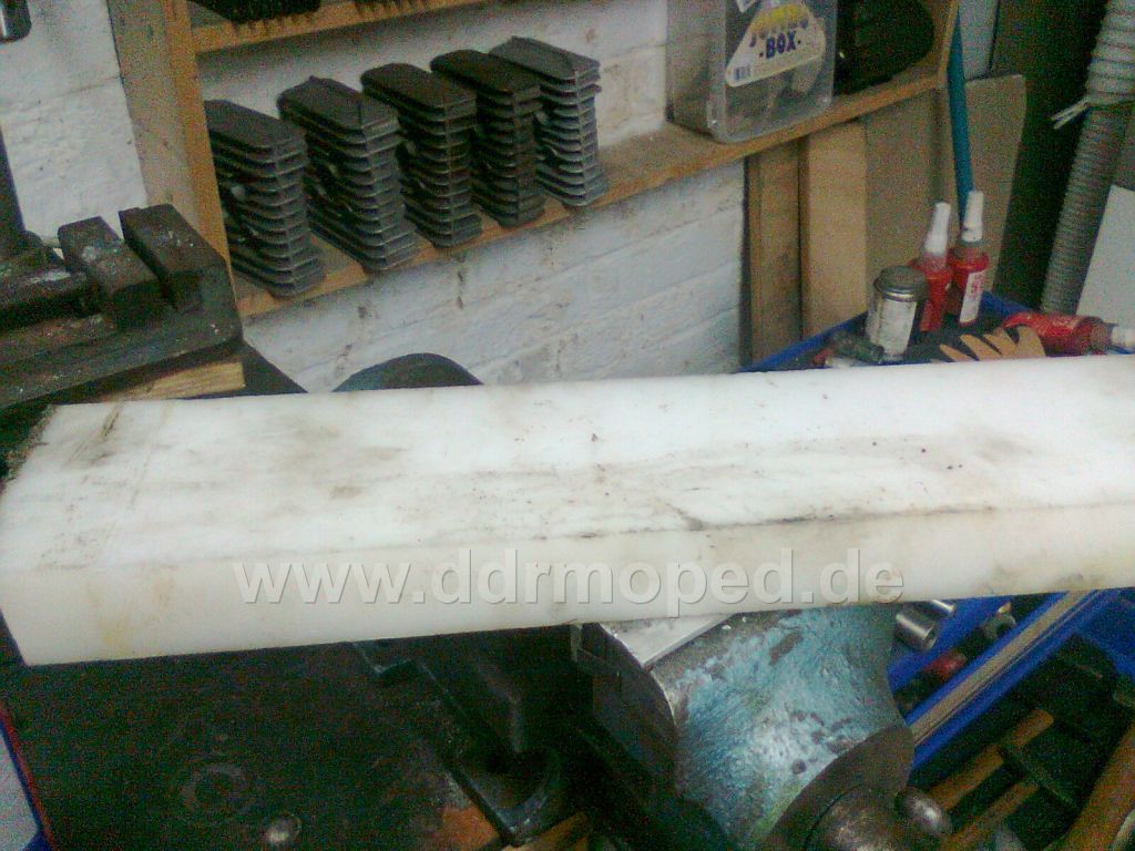

POM hat etwas bessere Gleiteigenschaften als PE oder PA, ist aber gleichzeitig genauso stabil.

Hallo,bin zwar nicht so betroffen zwecks Reibungsdämpfung könnte bei Bedarf oder zum Probieren etwas Miramid in Blockform beisteurn.mfg andi cool.gif

Ja ist zwar super Andi .... aber das herstellen von Buchsen aus Platten ist sehr aufwendig ... entweder hast Du ein 4 Backen Futter oder musst zwichen den Spitzen drehen .....
Oder mit dem großen Kronenbohrer einzelne Segmente ausbohren und dann auf die Drehbank.
Ich musst aber feststellen das Miramyd nicht immer gleiche ist. Manches schmiert regelrcht beim drehen....

Ich muss Matze recht geben. POM und PA gibt es aber auch als Stangenmaterial mit dem passenden Durchmesser. Das erleichtert die Herstellung ungemein. smile.gif

Da geb ich Dir Recht. Gleich aus Rundmaterial und gut.
Die Materialunterschiede gibt es auch bei anderen Kunststoffen. Wir hatten bei uns in der Firma meist PA und das naturfarbene lies sich immer etwas anders verarbeiten als das "rotbraune". Ist aber für den hier gegebenen Einsatzzweck irrelevant. 3 Farben gibt es glaube ich bei den Kunststoffen immer.

Ich habe heute Material für die Führungsbuchsen bestellt, POM weiß. Die Rohre sind inzwischen schon ne Weile fertig, aus den 6 Metern sind insgesamt 34 Stück herausgekommen. Das würde in etwa auch zu den Reibsegmentsätzen passen, die ich "zusammengestoppelt" habe. Über die weiteren Fortschritte halte ich euch auf dem Laufenden.
