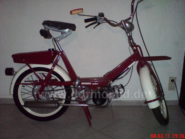

Ich habe vor ca.5Jahren ein Mofa beschichten lassen. Alles Blech und
auch die Felgen.
Ich habe keinerlei negativen Erfahrungen gemacht. Wenn natürlich
tiefe Rostnarben da sind wird die Oberfläche schlecht.
Für originalitäts Fan`s ists natürlich nichts. Jedem nach seinem
Geschmack.

QUOTE (Alter Polier @ 17.02.2011, 21:27)
auch die Felgen.
Hi Uwe,
Ich denke mal wenn ein Fahrzeug nur in der Ausstellung steht, kann da auch nix passieren. wink.gif Im Alltagsgebrauch schaut das schon ganz anders aus.
Aber wie du schon sagst, es ist nicht original, bei rostnarbigem Blech schaut es total sch.... aus und die ganzen Kanten an den Blechen verschwinden, weil die Pulverschicht einfach zu dick ist.
Wer es also ordentlich original und lange Freude dran haben will, der lackiert und nimmt dazu noch den Lack von unserem Doccolor. Besser und originaler geht einfach nicht. thumbsup.gif
Jörg

Gefahren wird das Mofa relativ wenig, da haste Recht.
Wen ich damit zu einer Veranstaltung fahre, dann aber immer per Achse.
Das es kein Lack ist fällt nur Leuten mit echten Kenntnissen auf.
Ich denke mal so 250km kommen im Jahr zusammen.
Steinschlag ist natürlich bei 30( mad.gif ) kein Thema. Mich Fragen manchmal
Leute wieso ich "sowas" fahre.

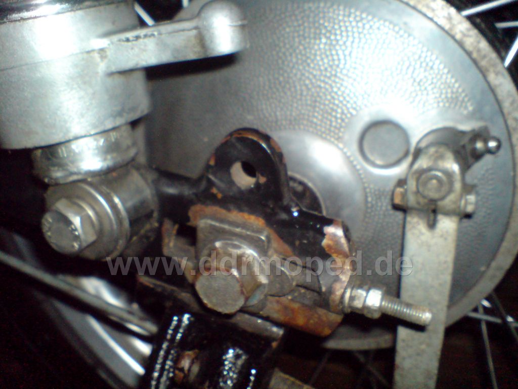

Ja gut aber was ist bei einem Steinschlag oder einer oft gelösten
Dann liegt der blanke Stahl frei und der Rost hat freie Bahn.
