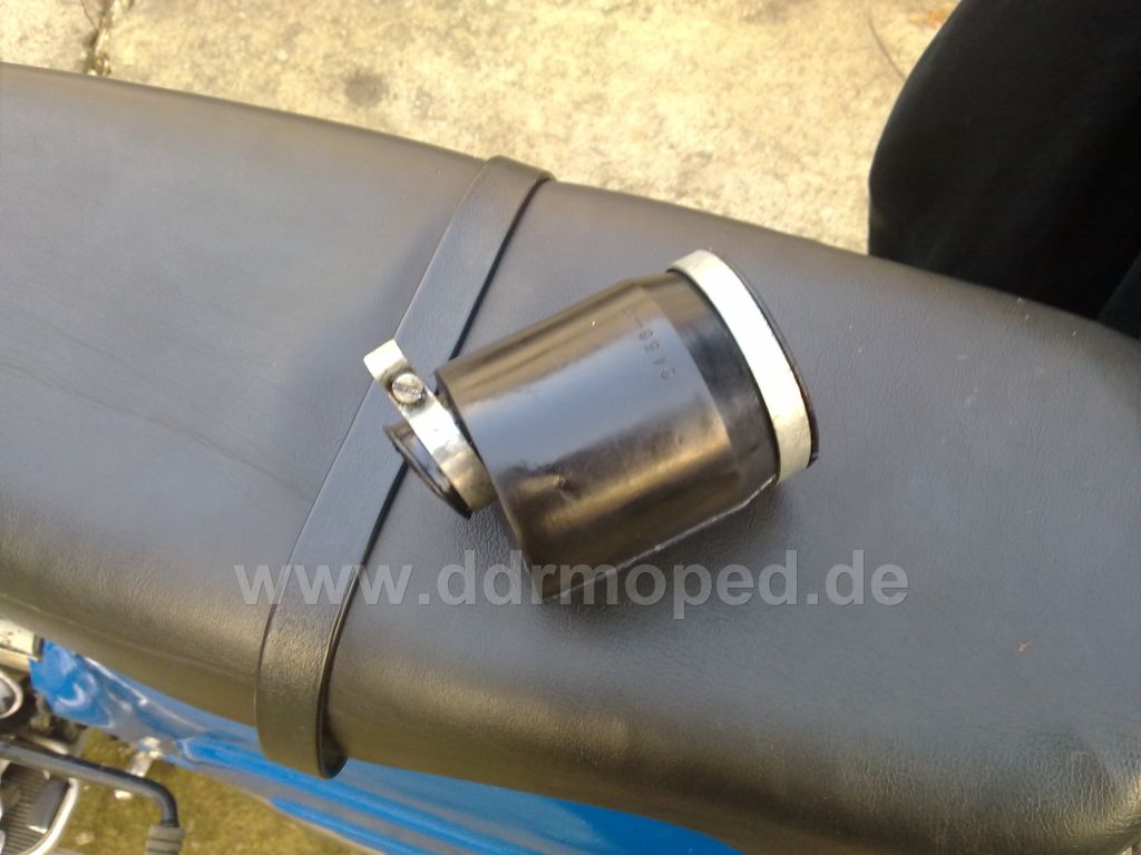

Übrigens:
Kann man dieses Luftfilterteil neu bestellen? Der Anschluss zum Vergaser hin ist verquetscht vom Vorbesitzer mad.gif
Und ist da normalerweise ein Filterelement drinnen?
Grüße, Georg
Geschrieben am: 14.02.2011, 20:28
QUOTE (KGL @ 14.02.2011, 20:18)
Übrigens:
Ja da ist ein Luftfiltereinsatz und eine Feder drin.
Das Teil bekommst du in der Regel auf jedem Teilemarkt oder in ebix. Neu gibt es den aber auch.

lambiman
Geschrieben am: 14.02.2011, 20:42
Beiträge: 3304
Mitgliedsnummer.: 567
Mitglied seit: 18.04.2007
QUOTE (SimsonSammler1234 @ 14.02.2011, 20:28)
Übrigens:
Bei der /1 nicht da sitzt die Patrone unter dem Abdeckblech am Knieblech wink.gif
Dort kommt nichts rein aber wenn der Anschluß verquetscht ist,ist das halt eine mögliche Fehlerquelle.
