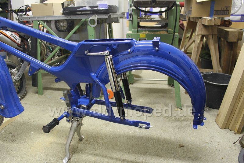

Möchte nun auch mal meinen Aufbau ein bissel dokumentieren.Leider habe ich es versäumt ein paar Bilder vom alten Zustand zu machen.Der Sperber war vom Vorbesitzer mit einer Spraydose total schwarz lackiert.Jede Menge falsche und fehlende Teile.Hab mir nun mit viel Mühe originale besorgt.Heute dann die ersten Teile vom Lackierer geholt ,und nun zusammenbauen.Würde mich freuen wenn ihr mal reinschaut und berichtet was ich falsch bzw. nicht richtig verlegt oder angebaut habe.

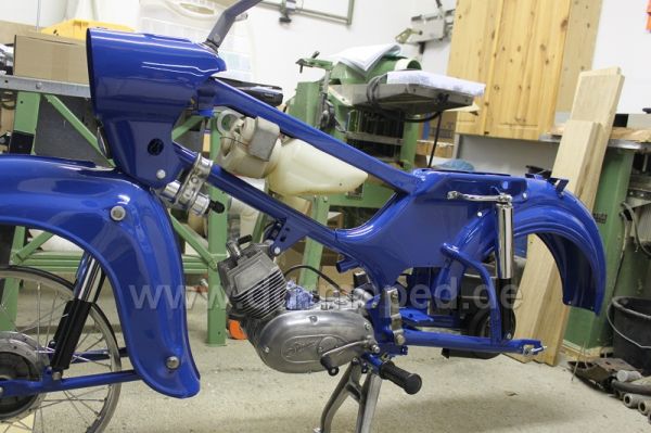

noch eins

Ich will jetzt nicht auf Oberleherer machen, aaaber, du hast beim Zusammenbau einen Kardinalfehler begangen ! wink.gif
Du hättest erst das Ansaugsystem noch vor dem Anbau des Hinterradschutzblechs montieren sollen . Also, erst den Vordämpfer mit Dichtscheibe (20X50X8) und Spannbügel, dann das Hinterrad-Schutzblech anbauen ! Als nächstes sollte der Ansauggeräuschdämpfer, welcher unter dem Tank sitzt, komplett mit Trockenluftfilter, Deckel mit Drahtbügel, Dämpfungsplatten aus Moosgummi 3 an der Zahl 250X30X3, den Dämpfungseinsatz mit Dichtring, Gummirohr für Vordämpfer sicher und vor allem tiptop dicht verbauen . Das garantiert dir dann die Fahrleistungen, die ein Sperber haben muss . thumbsup.gif

Ich finde es schon mal interessant, das du ihn in einer Tischlerei aufbaust...

Die Farbe ist zwar etwas dunkel aber sonst sieht das
Geschrieben am: 12.02.2011, 11:18
Beiträge: 12028
QUOTE (Simson SR2 @ 12.02.2011, 07:36)

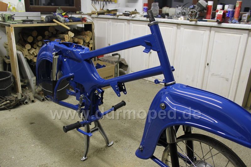

So, heute mit meinen Jungs (4 und 8)wieder mal ein wenig gemacht.
Geschrieben am: 12.02.2011, 22:53
Beiträge: 12028

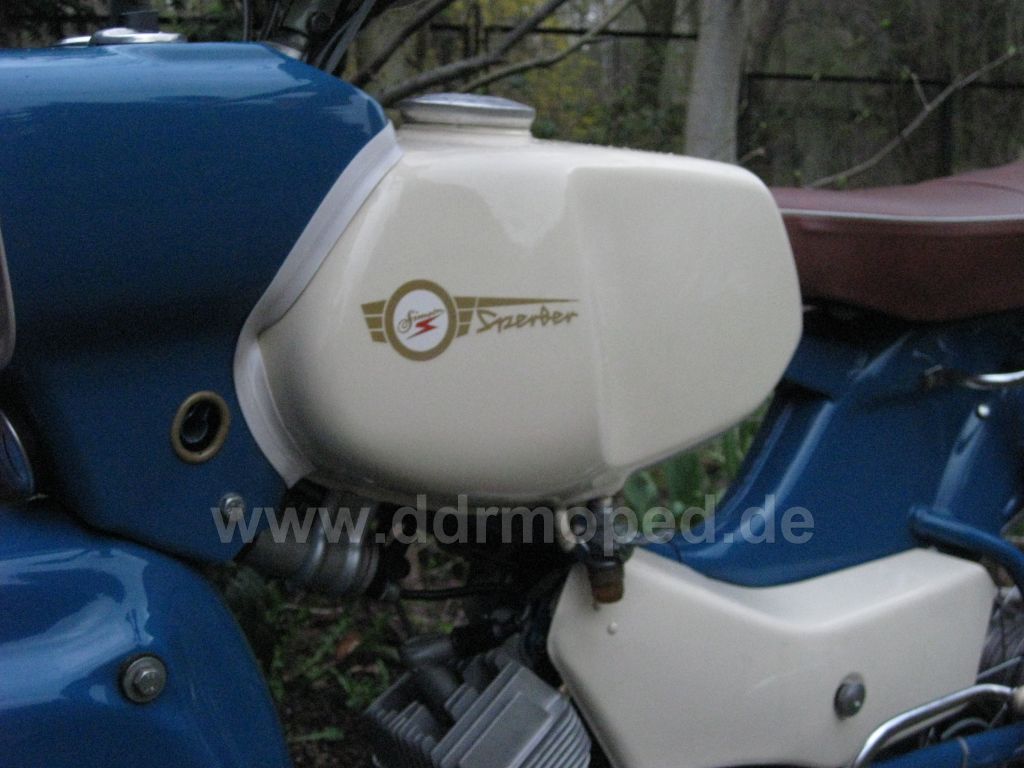

Mal ne Frage, welche Farbe hat der originale Keder beim 67er und wo bekomme ich den Verbindungsgummi zwischen Vergaser und Rahmenrohr her?

Mal ne Frage, welche Farbe hat der originale Keder beim 67er Sperber? Danke im Vorraus.
Hi Chris,
du meinst sicher den Keder von der Lampenmaske oder? Der war 67 noch beige.
Gruß Jörg
Geschrieben am: 16.02.2011, 23:14
Beiträge: 12028
Ich meine mich zu erinnern, dass der weiss war .
Geschrieben am: 16.02.2011, 23:27
Beiträge: 15641
QUOTE (domdey @ 16.02.2011, 23:14)
Also ganz weiß war er sicher nicht ich würde eher sagen so cremfarben aber man kann mit dem Nachbau ganz gut leben. Gibt eh nix Anderes. rolleyes.gif
