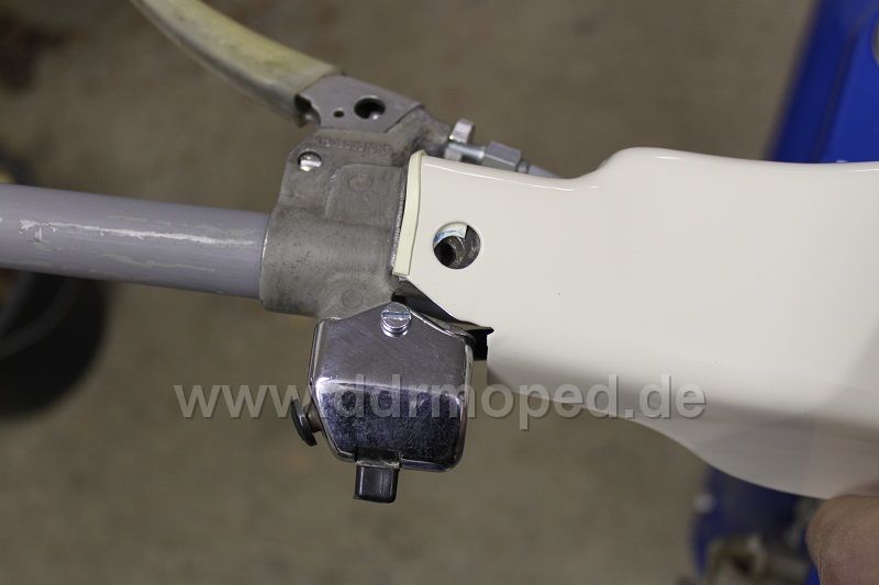

Nun ist mir aufgefallen, das meine Lenkerabdeckung links etwas anders aussieht als rechts. Als ob da was ausgeschnitten wurde.Kann mal jemand ein Foto seiner Abdeckung zeigen? Wahrscheinlich ist die Armatur nicht Original.

Deine Abdeckung wurde ein klein wenig bearbeitet wie es aussieht. Aber es geht ja noch. wink.gif
Die Armatur ist die richtige.

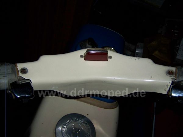

Bei meinem 68er siehts so aus:
Ein Experte ist jemand, der immer mehr über immer weniger weiß - bis er letztendlich absolut alles über gar nichts mehr weiß. Gruß, der Florian

Danke für das schnelle Foto. Da hab ich ja noch mal Glück gehabt.
