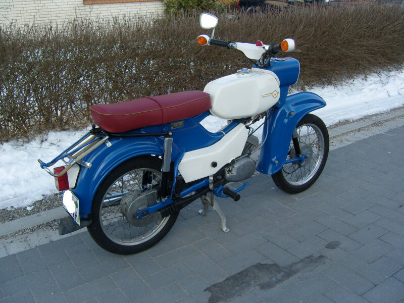

Hallo Zusammen,
ich habe vorgestern auch mal die rote Sitzbank zusammen gebaut und auf dem 66er Sperber anprobiert / aufgelegt.
Basis ist eine neue MZA Sitzbank, diese habe ich mit einem Bezug versehen. Der Bezug ist wirklich sehr gut verarbeitet und sitzt klasse. Der Sitzbankgurt ist auch dabei.
Leider habe ich nur einen Satz Scharnier/Schlossfalle. Die Teile wollte ich eigentlich neu kaufen, allerdings sind nur Teile für die Schwalbe lieferbar und die passen nicht für Sperber/Star/Habicht. Also nach der Anprobe die schwarze Sitzbank wieder aufgebaut und erstmal eine Nach - Winterschlaf Hofrunde gedreht.
Gruss von Frank

hallo-stege
Hallo Frank, dein Sperber schaut nicht schlecht aus, aber der Spiegel passt nicht und den Alukettenkasten würde ich aus sicherheitsgründen schnellstens gegen einen Bakelitkasten tauschen sonst ist bei einem Kettenriss ein schwerer Unfall vorprogramiert! Außerdem war der Alukettenkasten zu dem Zeitpunkt garnicht mehr zulässig erst recht nicht am Sperber!
Außerdem sind die falschen Blinker dran und der Keder vom Lenkerschloß in der Lampenmaske muss grau sein, nicht schwarz. wink.gif
Gruß Jörg
hallo-stege
Geschrieben am: 25.02.2011, 12:11
Beiträge: 1190
Mitgliedsnummer.: 1524
Mitglied seit: 06.09.2008
Hallo Jörg,
bei dem 66er Sperber ist in Bezug auf die Originalität sowieso Hopfen und Malz verloren - als ich ihn bekommen hatte, war er ja bereits "restauriert" und da stimmte nix mehr. Er war zwar hübsch - aber technisch war er eine einzige Kathastrophe. Ich hab ihn jetzt soweit, daß er technisch gut ist und optisch die gröbsten Unstimmigkeiten beseitigt. Löcher für Zierleisten und Schild sind im MZA - Sitzbank Unterbau leider nicht.
Der Kettenkasten ist übrigens von meinem 69er Sperber, der aus erster Hand ist und absolut unrestauriert, dafür optisch nicht mehr so dolle. Der Erstbesitzer hatte den Alukasten 1969/70 extra nachgekauft, weil er den Bakellitkästen nicht traute.
Gruss von Frank

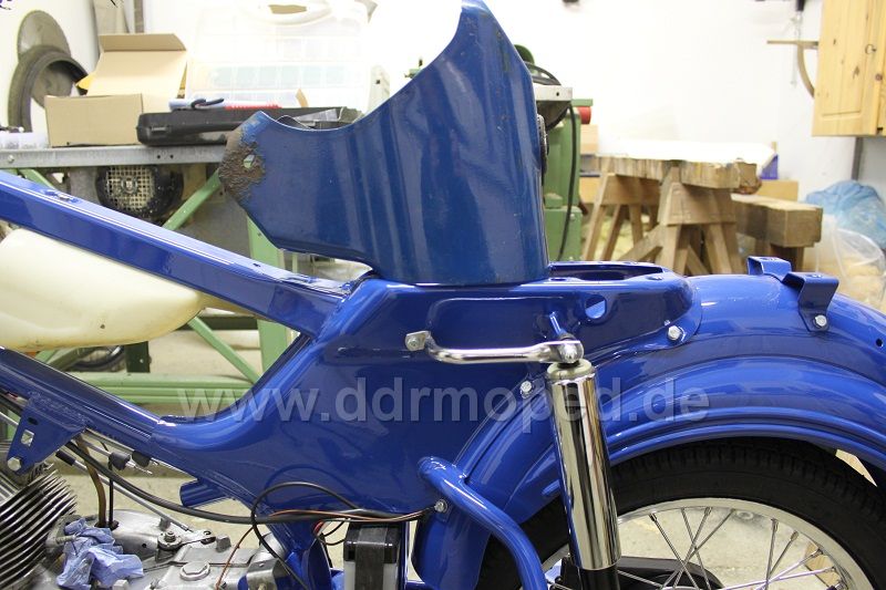

Endlich sind die Räder dran.
ChrisH

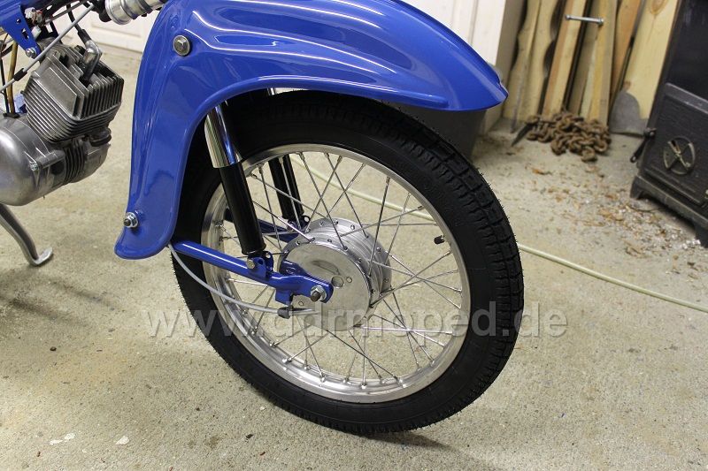

Mitglied seit: 03.02.2011
Vorn

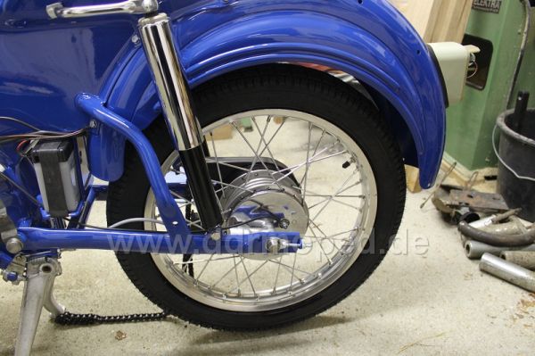

Farbe gut getroffen? Habe mal ein noch originallackiertes zum Vergleich dazugelegt.
Geschrieben am: 25.02.2011, 21:10
Beiträge: 12034
Jetzt muss ich mal nachfragen . Hatten die alten Federbeine auch schon schwarz lackierte Tragrohre, oder waren es vollverchromte ? _uhm.gif hmm.gif
Jörg
