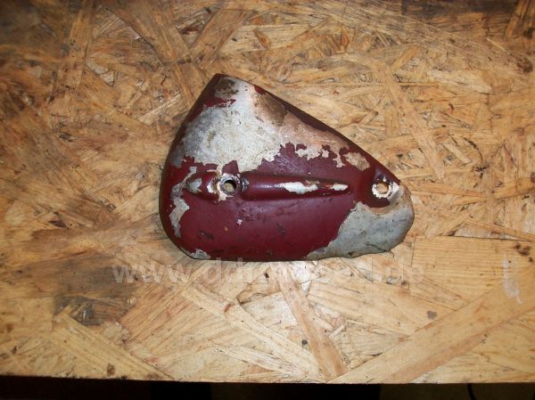

Ich habe einen SR2E Baujahr 1960 Rahmennummer 624054 .
Gab es beim Übergang vom Sr2 zum Sr2E diese Ausführung Original oder sind die Bleche "selbstgebastelt"?

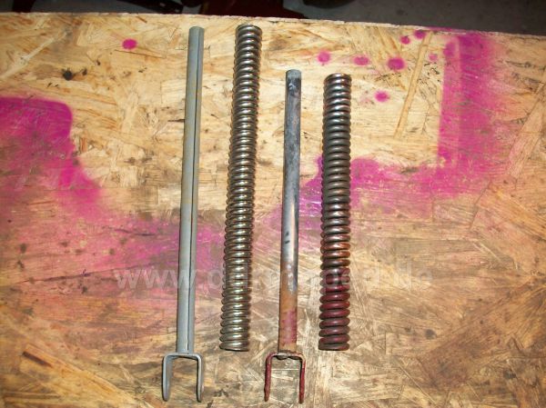

Beim zerlegen ist mir auch aufgefallen das die Federn der Vorderadgabel etwas kürzer sind als bei den späteren Sr2E.

Ein Bild von den Federn links Original neue welche in den 1963 Sr2E passen und rechts die im 1960 SR2E verbauten

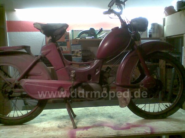

Noch ein Foto vom kompletten Sr2E vor dem demontieren .

Hallo! Dein Blech ist original, hat mein 60er auch!
Gruß Henning

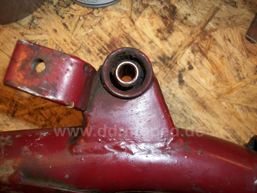

Wo bekomme ich eine neue Gummibuchse für die Motoraufhängung her meine sieht nicht mehr so gut aus habe in den Shops bisher keine gefunden oder hab sie
übersehen ;-).

die gibts bei Sausewind, sind die selben, die auch in die Gabel reinkommen, die zwar sehr bescheiden rein, aber naja, man bekommts schon hin wink.gif

Hier der Link zu den Buchsen klick

Vielen Dank für die Links werd die Buchsen dann am bestem vorm lackieren einpressen bevor dann der neue Lack Kratzer bekommt.Weil so wie ich das mitbekommen habe ist es nicht ganz so einfach die Buchsen einzupressen .

Deine Vordergabel ist die erste Version des SR2E.
Mit Beginn der SR2E Produktion (Rahmennummer 589774) sah die Vordergabel so aus:
  • gelöteter Gabelkopf wie SR1 / SR2
  • Spiralfedern kurz
  • Befestigungsblech für Schwingen-Abdeckung
  • Stahl-Abdeckung lackiert Edit 27.02.2011: Gemeint ist die kleine Form, die gab es in Stahl und (vermutlich später) auch in Alu
Ab Rahmennummer 797250 kam eine überarbeitete Vordergabel zum Einsatz:
  • geschweißter Gabelkopf
  • vorderes Schutzblech mit "Dellen" zur Gabelanpassung (weil gebogen + gescheißt)
  • Spiralfedern lang
  • Befestigungsblech für Schwingen-Abdeckung entfällt
  • Alu-Abdeckblech mit Befestigung an der Schwingenlagerung
Zwischendurch wurden aber auch kleinere Änderungen vorgenommen. So wurde zum Beispiel noch während der Bauzeit der alten Version die Stahl-Abdeckung durch eine Alu-Abdeckung ersetzt. Diese sah der Version bei neuer Gabel schon ähnlich, hatte aber noch die separate 2-Schrauben-Befestigung je Blech.
Wer weiß genau, wann die Umstellung von Stahl auf Alu-Bleche in etwa war?
Ist es bekannt, ob es auch bei den Blechen eine Übergangszeit gab, wo beide Versionen verbaut wurden?
Wurden die lackierten Stahlbleche eigentlich liniert?

die Bleche sind aus Alu?
Ich habe die ältere Form (wie auf deinem Foto abgebildet) selbst noch nicht in der Hand gehabt.
Bis jetzt dachte ich immer, die wären aus Stahl.
Dann hat sich wohl nur die Form und die Lackierung geändert.

Die lackierten Abdeckbleche waren auch liniert.
Es gibt von allen drei Formen dieser Bleche auch lackierte Varianten.Die waren trotzdem aus Alu.Genauso gab es ja auch lackierte Seitenbleche.
Irgendwo hab ich beide Varianten der kleinen 60er Bleche rumliegen.Alu und Stahl.
