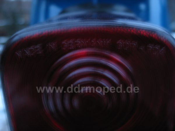

Das Rücklicht ist ein komplettes DDR-Neuteil ! Es machte beim ersten Funktionstest Sperränzchen . Nach einem kleinen Schlag mit Hammer und schmalem Schraubendreher funzte es, wie gefordert . dry.gif

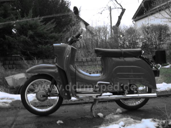

Weil es manche hier ja grau in grau lieben;
mal 'ne Kostprobe :

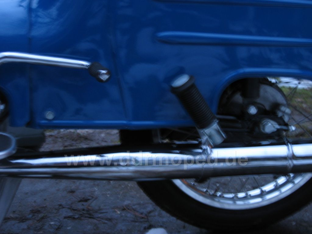

Geschrieben am: 06.04.2013, 20:35
Blick auf den Püff und Soziusraste .
Die Rasten sind aufgearbeitete DDR-Teile . Der Auspuff ist neu, nur die Tragschelle ist made in GDR neu verchromt .
An dieser Stelle nochmals Dank an Tino für's Neuverchromen und an Gerald, der Tino davon abhielt, die Schelle wegzuschmeissen . _clap_1.gif

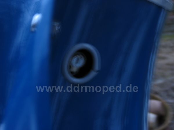

Geschrieben am: 06.04.2013, 20:38
Die Lenksicherung ist
eine neue !
Der domdey hatte einfach keinen "Bock" auf "Rumgefummel" mit "falschen" Schlüsseln, die irgendwann womöglich abbrechen . laugh.gif

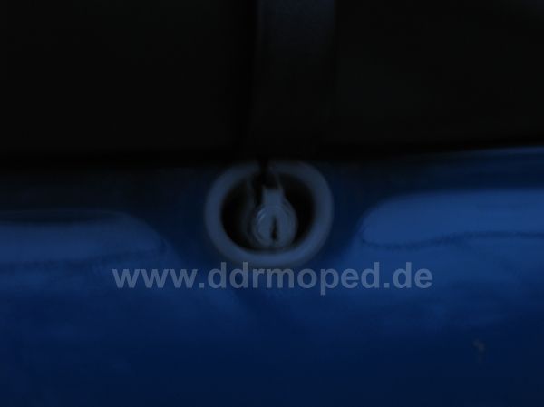

Geschrieben am: 06.04.2013, 20:41
Das Sitzschloss ist auch neu, weil vorher ja keines da war . Die Locheinfassung für Lenksicherung und Sitzschloss ist ebenso neu .
Beide Schlösser sind etwas fummelig . Aber sie erfüllen ihren Zweck . rolleyes.gif

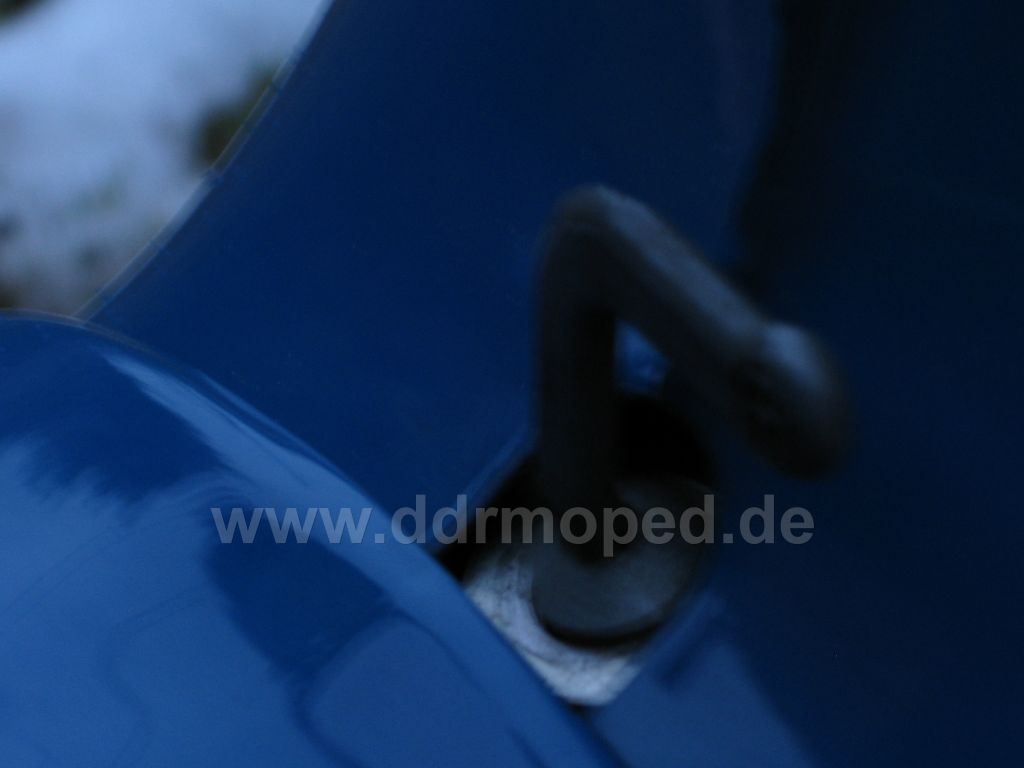

Der Benzinhahn ist wieder vollständig, sitzt, passt, wackelt nicht
und;
er hat Luft ! Und zwar ausreichend zur Haube . Der Tank dürfte also dicht bleiben . thumbsup.gif

QUOTE (domdey @ 06.04.2013, 21:45)
und;
Das ist ein, naja ich will mal sagen Problem bei meiner, da sitzt die Motorabdeckung ziemlich nah am Sprithahn!?
Falscher Sprithahn?
Grüße, Georg

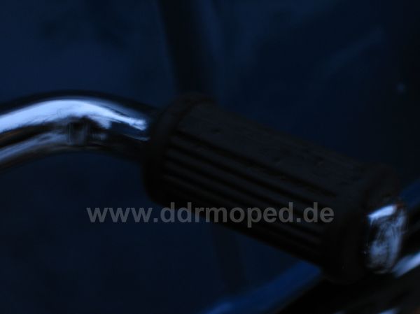

Der Schaltdrehgriff ebenso der alte; mit Spiritus gereinigt, Lagerstellen neu gefettet . Neue Schrauben und eine neue Feder für den Kupplungshebel sind verbaut . Die Kappe des Abblendschalters nur poliert . thumbsup.gif

QUOTE (KGL @ 06.04.2013, 21:51)
und;
Falscher Sprithahn?
Wenn es der Originale Hahn ist dann musst du das Blech etwas biegen, aber nicht das am Tank sondern am Rahmen, dann sollte es passen. wink.gif Am besten mal Fotos machen und Thread eröffnen wenn es nicht klappt. smile.gif
Geschrieben am: 06.04.2013, 20:58
Georg:
Welchen Sprithahn hast du verbaut ?
Hier im Threat auf Seite 7 habe ich den Tankwechsel beschrieben !
Da ist aufgeführt, was zu richten ist, und...

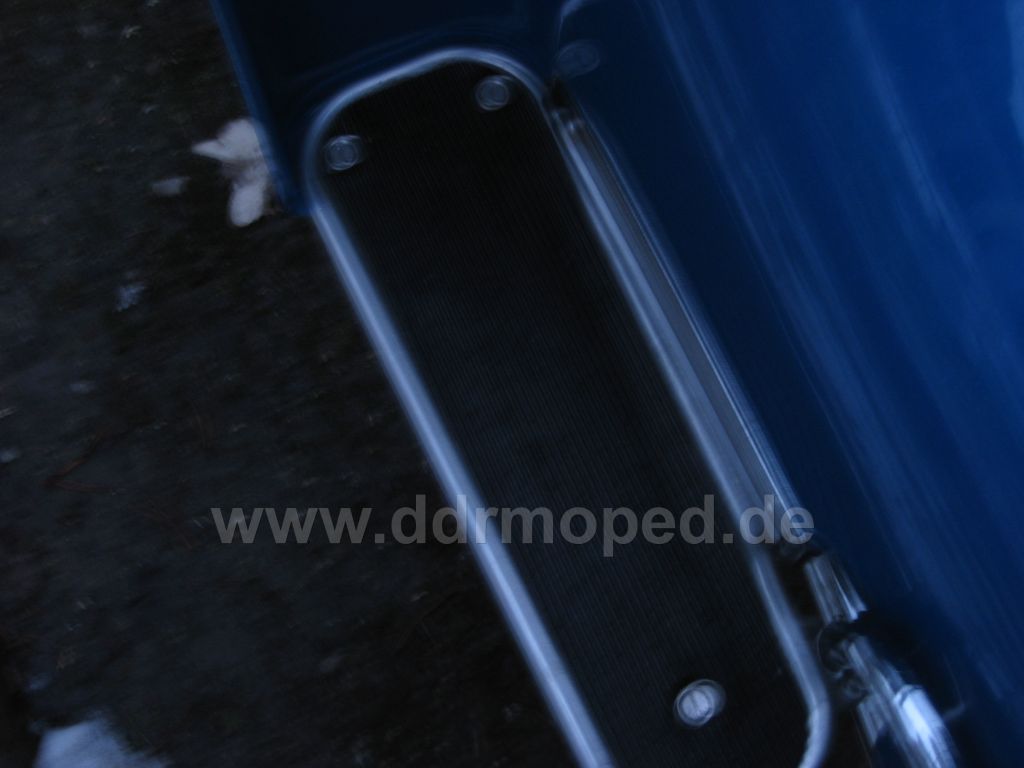

Das linke Trittbrett :

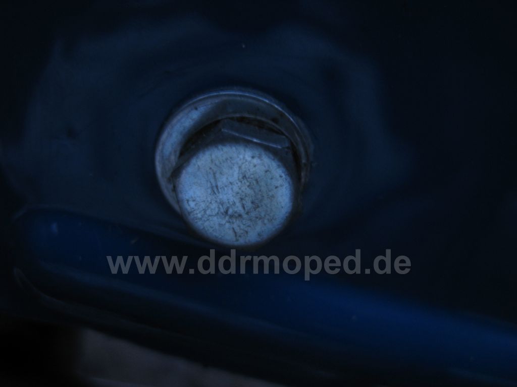

Habe doch noch ein Bildchen .
Die linke vordere Haubenbefestigung .

die Griffarmaturen hätte ich wenigstens in dem grün/grau neu lackiert. Das passt so garnicht zum Rest des Moppeds wink.gif
