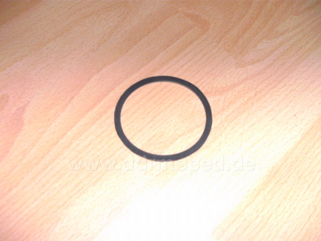

Geschrieben am: 03.03.2011, 22:13
Hi Alex,
ist das hier der Richtige Dichtring?
Durchmesser Außen 60 mm, Innen 55 mm.
Gruß Jörg
Geschrieben am: 04.03.2011, 19:38

ich muss jetzt mal fragen ob jemand Bilder von der Dichtung und dem Stutzen im eingebauten zustand oder wo die hinkommen hat.
Das würde mich echt mal interessieren.
MfG Ronny
MfG Ronny
Geschrieben am: 04.03.2011, 22:54
Die Dichtung ist nur an der KR 51/1 und deren Varianten (KR 51/1S und KR 51/1K)
in der Luftfilterschale unter der Luftfilterpatrone plaziert .

Geschrieben am: 04.03.2011, 23:22
Was meinst du mit Stutzen ? An den Stutzen der Luftfilterschale kommt der lange Ansaugschlauch, der runter zum Ansauggeräuschdämpefer aus Blech geht . Dort wird die Ansaugluft umgelenkt, und pfeift durch den schwarzen Zwischenbehälter aus Gummi zum Gaser .
Auf die Luftfilterpatrone kommt die rote Kunststoffabdeckung mit Moosgummi und darauf dann das Armaturenblech .
