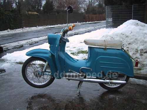

Ist das nicht die >900€ ebay Schwalbe (ging vor einiger Zeit raus), schaut zumindest genauso aus. huh.gif
Du kannst dich auch etwas an meiner hier orientieren. Dürfte mittlerweile - bis auf den verchromten Rückspiegel (ursprünglich grau) - wieder alles original sein.
https://www.ddrmoped.de/forum/index.php?showtopic=5364&st=60
Domdey, ich würde behaupten das anno 1967 die Vergaser keinen geschraubten Nippel mehr hatten. Es war ja schon der 16N1-1 . Den geschraubten Nippel gabs nur beim 16N1, welcher auch die Überlaufbohrung noch vorne hatte - nicht wie später - an der Seite. Nippel sollte aber gerade sein. Der Vergaserdeckel hatte auch noch eine Ablassschraube unten. Das Kupferblech mit Bezeichnung (bei meiner) ist wohl auch zeitgemäß.

Geschrieben am: 06.03.2011, 06:59
Der 16N1-12 gehört in die KR51/2 wink.gif
Aber trotzdem schöne Schwalbe!
Mfg Andi
Edit: Spiegel fehlt biggrin.gif

Eben !
Der 16N 1-1 hat immer den geraden eineschraubten Nippel gehabt .
Es war ein Einheitsvergaser, welcher ohne Veränderung von 1965 bis 1968 auch am Star verbaut war . Der gewinkelte Schlauchnippel kam erst beim 16N 1-5 ! wink.gif

QUOTE (domdey @ 06.03.2011, 09:28)
Eben !
Es war ein Einheitsvergaser, welcher ohne Veränderung von 1965 bis 1968 am Star verbaut war . Der gewinkelte Schlauchnippel kam erst beim 16N 1-5 ! wink.gif
Der 16N1-1 war ein Einheitsvergaser, der mit baujahrbedingten Änderungen in diesem Zeitraum produziert wurde. Wie gesagt, es gab ihn auch ohne geschraubten Nippel an den späterern 16N1-1, allerdings war er trotzdem gerade.
... Hab ich oben alles schon geschrieben. Kann auch gerne Bilder reinstellen. hmm.gif
Der Lackzustand vom Blechkleid ist absolute Spitze, da kommt mein Vogel nicht ran.
Viel Spaß damit!
Gruß Marcel
