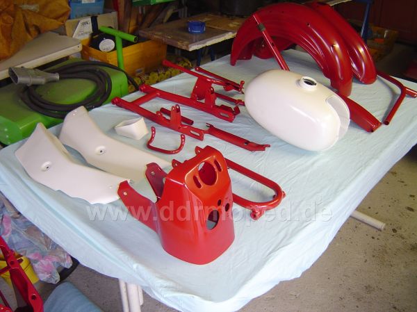

Moin,
Teile hab ich heute morgen abgeholte. Ich bin sehr zufrieden damit.
Grüße Stefan
Geschrieben am: 16.03.2011, 10:11
Beiträge: 5626
Aber es ist je dein Fahrzeug. Ich hoffe für dich, dass du keine Probleme mit den Armaturen und dem Gasgriff bekommst, denn die Schichtdicke beim Pulvern ist nicht ohne.
Thorsten
Geschrieben am: 16.03.2011, 10:13
Schwingenträger und Lenker sollten eigentlich grau sein, der Haltebügel am Gepäckträger ist original verchromt.
Farbton, naja, halt nicht original. aber immerhin noch besser als blau - gelb, oder türkis mit lilanen Seitenblechen laugh.gif
Hast die Lagerschalen vorm pulvern noch aus dem Rahmen gemacht? Wo ist dieser eigentlich auf dem Bild?

QUOTE (boerdy61 @ 16.03.2011, 10:11)
Thorsten
Er wird ganz sicher große Probleme mit dem Lenker bekommen, denn normal gehen die Armaturen gerade so auf den Lenker drauf. mit der Pulverbeschichtung sollte dies unmöglich sein.
Ansonsten finde ich die ganze Sache nicht schön, denn sowas hat nichts mit dem Aufbau eines Oldtimers zu tun. Aber hauptsache ihm gefällts. Fragt sich nur wie lange. rolleyes.gif
Jörg
Geschrieben am: 16.03.2011, 11:04

Die Beschichtung auf dem Lenker wirst du wohl wieder entfernen müssen.
Denn ich glaube nicht, dass sich der Schieber vom Gasgriff mit Pulverbeschichtung am Lenker richtig bewegen lässt.

Vor allem das vordere Schutzblech das kannst du so wie es ist in die Tonne hauen. weep.gif
Die Jugend prescht immer nach vorn und will alles so schnell wie möglich fertig haben. Davor wollten wir dich eigentlich bewahren.
Thorsten
Geschrieben am: 16.03.2011, 15:11
Beiträge: 4400
Jetzt macht den Doc doch nicht ganz wuschig.
Er wird doch wissen was er tut und wenn die Klemmstücke eben nicht über den Lenker gehen dann isses eben Lehrgeld und er nimmt halt einen anderen Lenker oder kratzt den Dreck mit Sandpapier wieder runter. Beim Schwingenträger finde ich es auch piepegal, weil den sowieso keiner mehr sieht wenn der verbaut ist und wahrscheinlich kommt da vor dem Verbauen am unteren Teil 'eh noch Unterbodenschutz drauf, ebenso wie ins Schutzblech. Dann ist da die nächsten 30 Jahre Ruhe. Ins hintere Schutzblech würde ich auch Unterbodenschutz oder Bitumen reinsprühen, wo ständig Spritzwasser, Sand und Steinschläge wüten.
... und wegen dem Aufbockgriff möchte ich wetten, dass er sich da sowieso einen neuen verchromten kaufen wollte, stimmt's Doc? wink.gif
Ich finde die weiße Farbe beim Star jedenfalls nicht unpassend. Ich habe bei meinem (coolen ph34r.gif ) Star an Tank und den Seitenblechen z.B. die Farbe Hellelfenbein und mir sind deshalb bisher auch noch nicht plötzlich die Eier abgefallen ...
Also Jungs, möglichst relaxed bleiben und immer schön durch die Hose ausatmen thumbsup.gif meint
