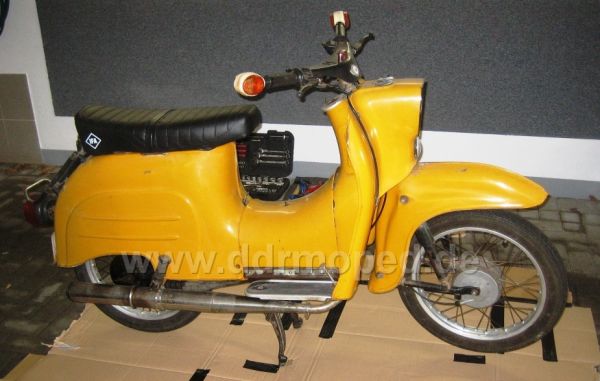

So, jetzt aber die ersten Bilder... Das ist die Schwalbe, als ich sie gekauft hatte. Der Lack ist schlechter, als es auf den Bildern aussieht.

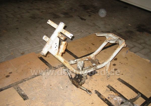

Nachdem ich nun einige Teile abgenommen habe, denke ich, dass das eine ganz gute Substanz ist. Habe nur nicht so viel Zeit im Moment. Allerdinsg habe ich dann auch länger was davon!
ramirez93
Geschrieben am: 21.03.2010, 19:46
Beiträge: 744
Mitgliedsnummer.: 1934
Mitglied seit: 25.02.2009
und weiter gings. Ich hoffe, ich bekomm alles wieder richtig zusammen. Aber dafür wurde mir ja beim letzten mal schon gut geholfen...

Nun habe ich alles auseinandergebaut. Jetzt gehts in den nächsten Tagen, vermutlich erst nach dem Osterurlaub zum Sandstrahlen. So kanns ja nicht bleiben ;-)
