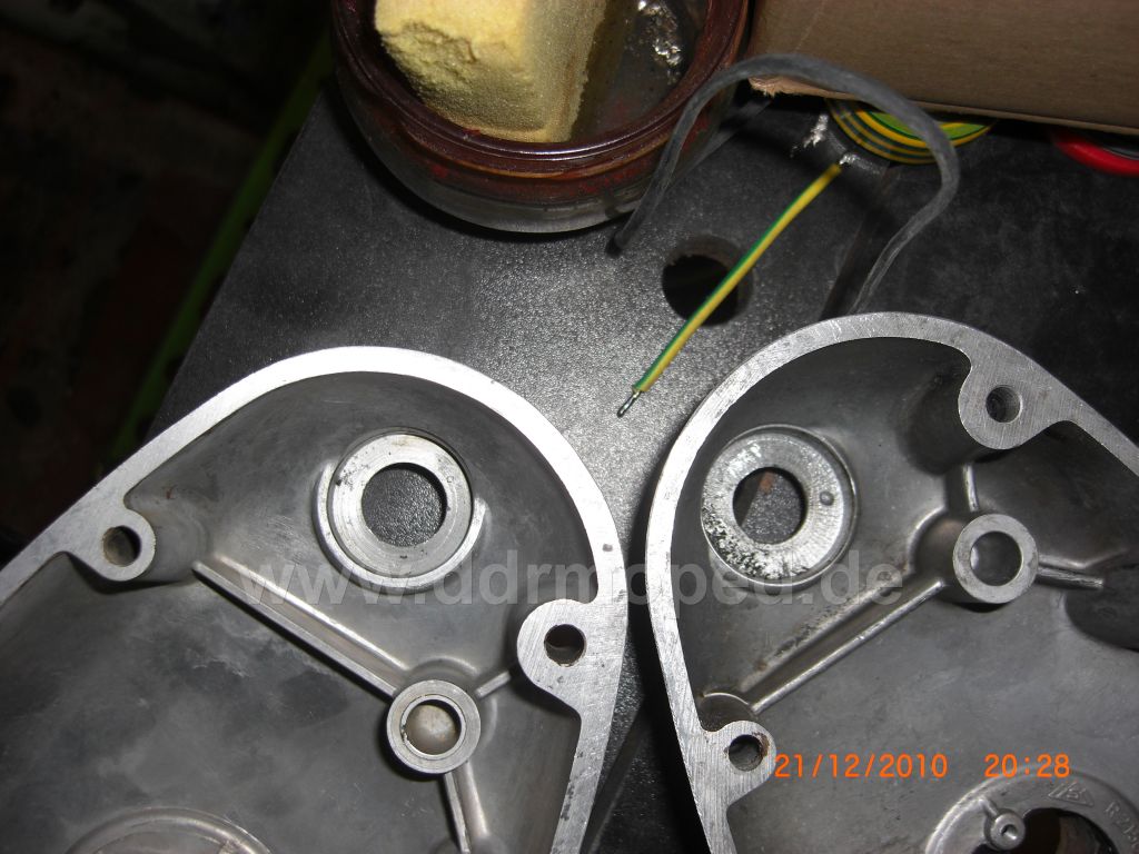

So, jetzt hab ich da auch mal wieder was beizutragen. Es gibtzwei verschiedene Deckel, einen mit 28 und einen mit 30mm. Hab heute noch einen bekommen und dort war ein Ring mit den Maßen 15x30x7 verbaut und der passt sehr gut auf die neue Welle.
Das Loch für die Welle ist in diesem Seitendeckel sogar kleiner, ich denke dort passt die alte Welle garnicht durch.
mfg Jan

Hier nochmal der Simmerring:

Geschrieben am: 21.12.2010, 19:57
Beiträge: 4434
Ha, Danke!
Da haben wir ja alle Recht gehabt und können uns jetzt anerkennend solange gegenseitig die Schulter klopfen bis die Jacke qualmt. laugh.gif

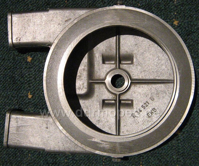

Aus aktuellem Anlass, hier mal mein Alukettenkasten.
1964 Spatz, rot, patiniert

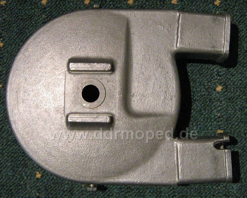

Geschrieben am: 03.01.2011, 18:54
Beiträge: 3467
Mitgliedsnummer.: 2144
Von innen.
mfg Toni
