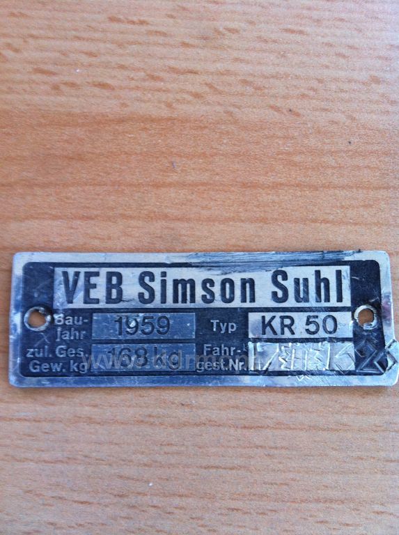

ich bin gerade dabei meine Kr 50 zu restaurieren und hab mir mal mein Typenschild genauer angeguckt.
Dabei hab ich was Komisches festgestellt denn in der Fahrgest. Nr. ist ein H dabei.
Jetzt zu meiner Frage ist das Typenschild original also legal mit dem H und kann ich damit neue Fahrzeugpapiere beantragen?
Und wenn das mit dem H falsch ist wie bekomme ich die richtige Fahrgest. Nr. raus ?
Danke für eure Hilfe
Gruß Kr50 Schrauber

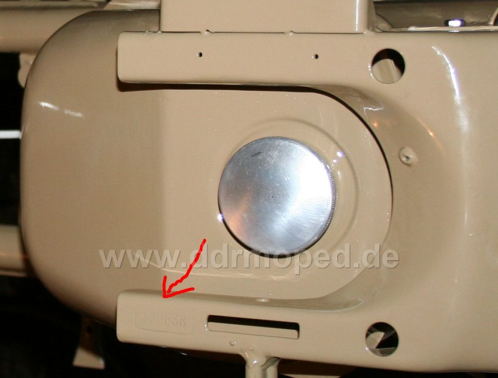

Ist die Nr. nicht im Rahmen eingeschlagen? Das ist doch das, was zählt. Das Typenschild ist doch nur, um die Nummer noch einmal deutlich "anzuzeigen".

Schon mal danke für deine Hilfe aber wo soll denn die Nummer im Rahmen eingeschlagen sein ?

Die Nummer ist genau gegenüber vom Typenschild eingeschlagen.

Vor allem: Was sind das auf dem Typenschild für komische Schlagzahlen? Ist da mal ein Rahmen getauscht worden? Auf irgendeinem Motorgehäuse hatte ich diese eckigen Zahlen schonmal gesehen, aber das war auch nur ein Forums-Bild...

Geschrieben am: 23.03.2011, 19:40
17 H 1326
Ich glaube nicht, dass das mit der Rahmennummer übereinstimmt, falls es überhaupt noch eine gibt?! _uhm.gif
Auf jeden Fall, würde ich mal behaupten, is das nich orschinool...
Mfg Andi

Nein das ist definitiv nicht original.
Die Rahmennummer besteht nur aus Zahlen und ist beim Kr50 von 1 fortlaufend bis ca. 164000.

Heute konnte ich meinen Rahmen vom Sandstrahler abholen natürlich habe ich gleich geguckt ob ich die Rahmennummer dort finde wie es bei dem Bild von Kezy Mezy ist doch leider habe ich nichts gefunden. Ob es ein Austausch Rahmen ist weiß ich nicht weil meine Kr 50 von meinem Opa ist und der hat das Moped auch geschenkt bekommen.

Dass dein Rahmen keine Fahrgestellnummer hat , kann darf eigentlich nicht sein.
Mach doch bitte mal ein paar Fotos von deinem Rahmen und stell sie hier ein. Mit Fotos lässt sich immer wesentlich Besser Probleme lösen und Fragen klären. wink.gif
Und mach mal Fotos von der Unterseite des Rahmens . Vielleicht hat sich die Nummer durch den Rahmen durchgedrückt und man hat sie oben nur weggeschliffen aus welchem Grund auch immer.
Ach ja, ohne Fahrgestellnummer kannst du beim KBA auch keine neuen Papiere beantragen. wink.gif
Wenn du an deinem Rahmen wirklich keine Nummer finden solltest, dann nimm das Angebot von Thorsten an. Hoffentlich stimmt dann aber auch das Baujahr mit deinem KR50 überein.
Ach ja und schau auch mal auf die Rückseite des Typenschildes, vieleicht ist da noch die vorherige Nummer erkennbar denn die wurde ja anscheinden überschlagen.
Jörg
