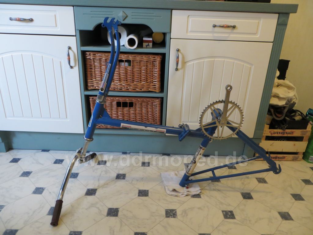

Heute ging es wieder ein bisschen weiter...
Tretlager und Lenker eingebaut.
Viele Grüße aus Jena
André

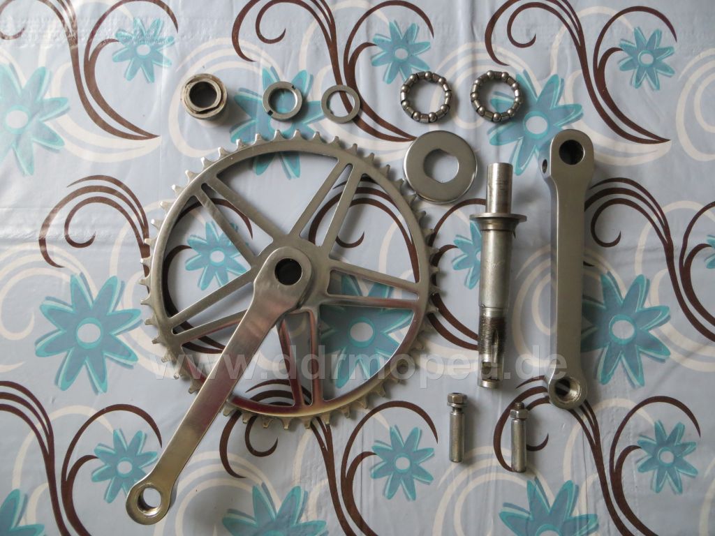

Für alle Putzfetischisten nochmal das Tretwerk vor dem Einbau. Schön sauber...
André

Sind die Kurbeln beim Klapprad eigentlich kürzer als 170mm? Gerade die linke Kurbel sieht irgendwie so stummelig aus oder ist das nur eine optische Täuschung hmm.gif
Geschrieben am: 30.01.2014, 23:56
Beiträge: 5095
Ja, die Kurbeln am Klappi, egal ab Keil- oder Glockenlager waren bis ca 1976 kürzer. 150mm glaube ich.
DDR Fahrrad Wiki

Hab mal gemessen, Nico hat recht, 150mm. Ich glaub das wird ein Bergabfahrklappi..... laugh.gif

Ist ja eigentlich auch naheliegend bei den kleinen Rädchen, aber gemessen hatte ich es noch nie. Naja, dann sollte ich das mal im Wiki ändern.

Schon geschehen. Im Klappiartikel stands sogar schon drin. Ichfrag mich nur, wie es dann um die Bodenfreiheit bei späteren Klappies bestellt ist. In den Kurven darf man da aber nicht mehr treten, oder?

Kurven mit dem Klapprad erfordern eben eine besondere Fahrtechnik.
Klappi fahren ist was für Könner. rolleyes.gif Einmal die Kurbel in einer Kurve unten und Du machst das nicht wieder.
Die 170mm beim Glockentretlager sind für Kurven schon zu lang.

Wurde die Rahmengeometrie eventuell noch nach oben korrigiert?
Mit dem Treten aufhören ist beim Klappi doch beinahe ausgeschlossen, weil die Teile auf ebener Straße nicht weiter als 10m rollen ^^
In diesem Sinne nach Jennrich: "... ist das Fahren mit Klappfahrrädern kein Vergnügen."
In dem Buch (1984) steht übrigens auch, dass das Modell 903 verlängerte Kurbeln (170mm) hat, wohingegen das Modell 901 da anscheinend noch die Kinderkurbeln hatte.

Dem Jennrich kann man auch nicht alles glauben. Wenn Nico sagt, ab 76 gabs generell die Langen, halte ich das für wahrscheinlicher.
