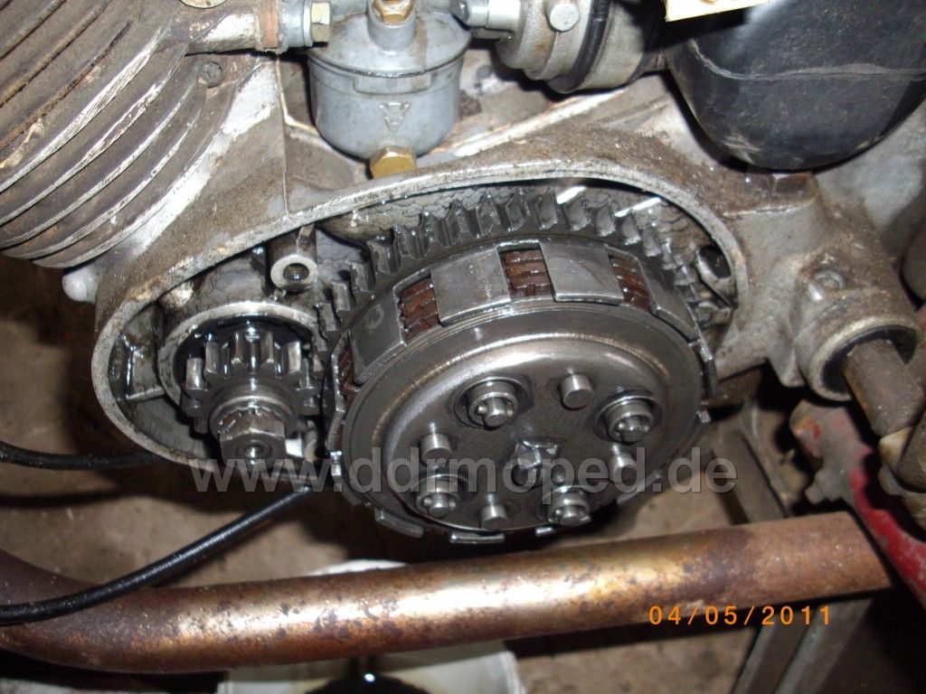

So liebe Leute
Heute konnte ich den Spatz endlich starten nach einigen treten kam er dann auch.
Macht ganz schön Krach das deine kleine Motörchen.

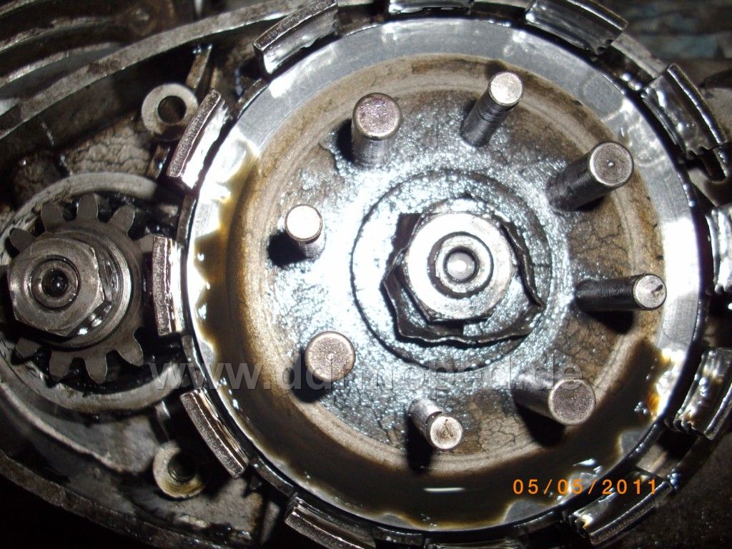

Allerdings klangen auch die Geräusche aus dem Getriebe beim Anfahren nicht gerade schön weshalb ich dann den Kupplungsdeckel aufmachte und daraufhin nichts schönes sah ohmy.gif

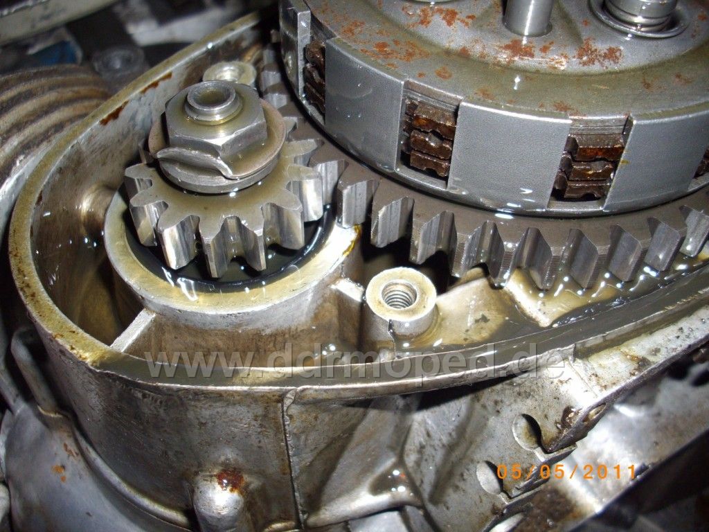

Boah, das Ritzel sieht ja aus wie nach 100000km bergauf.
Da will ich nicht wissen wie es im Getriebe aussieht.Das ist echt extreme Abnutzung.
Wie ist denn das fühlbare Spiel an den Wellen?Das muss doch alles klappern und rasseln...

Was die Getriebeinnereien angeht : Oooohhhh, Mann !!! ohmy.gif ohmy.gif ohmy.gif
Da hat's wohl echt jemand mit Trockensumpfschmierung versucht, und ist offenbar kläglich gescheitert . dry.gif

Also Toni
Ja eigentlich alles hat gewackelt das einzige was gut war war die Kompression.
Das wars auch was ich prüfen konnte vorm Kauf also sag ich mal Pech gehabt.
Also heute an den KR50 Motor ran gemacht der zuweilen etwas fest war aber mit bisschen Hitze und etwas Öl löste er sich dann Glücklicherweise.
Der Primärantrieb sieht auf jeden Fall um einiges besser aus

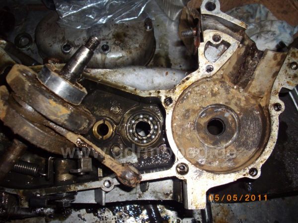

Im Kurbelgehäuse stand wasser welches gerne Spuren hinterlässt dieses Bild möchte ich euch nicht vorenthalten.

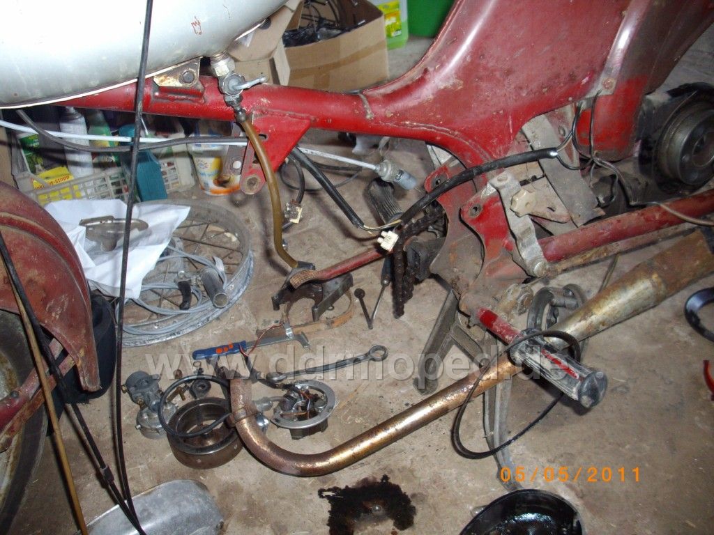

Dann gings dem Spatzen an den kragen

An dem Spatz Motor waren wohl die Spezis dran zumindest dem Sicherungsblech des Kupplungskorbes nach zu urteilen

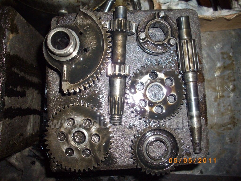

Das Getriebe an sich sieht noch ganz gut aus zuweilen sogar besser als das vom KR50 hmm.gif
Das einzige was komisch aussieht ist das Gegenritzel vom Kickstarter es ist schon arg spitz was allerdings unmöglich ist da es ja eigentlich keine dauerhafte Mechanische Verbindung zu einem andern Zahnrad einnimmt außer beim Kicken halt.

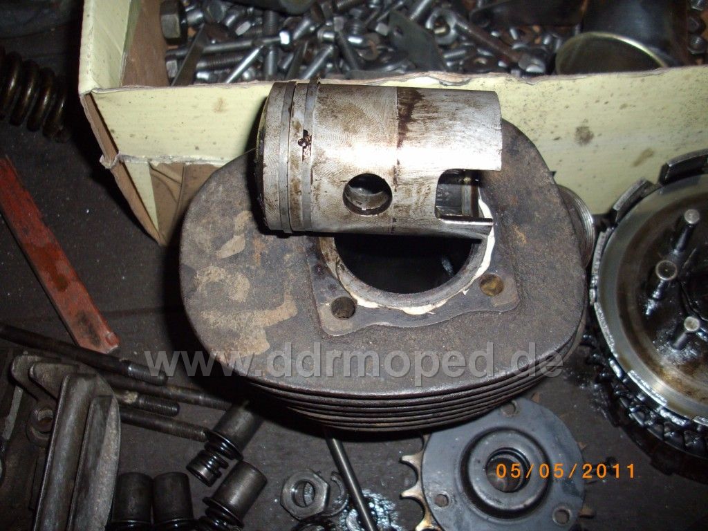

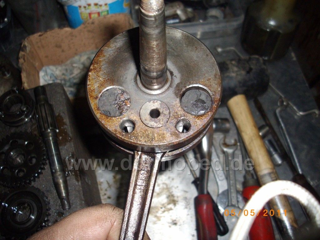

Und zuletzt der Zylinder mit Kolben
Jetzt muss ich erstmal Teile besorgen dann gehts weiter
