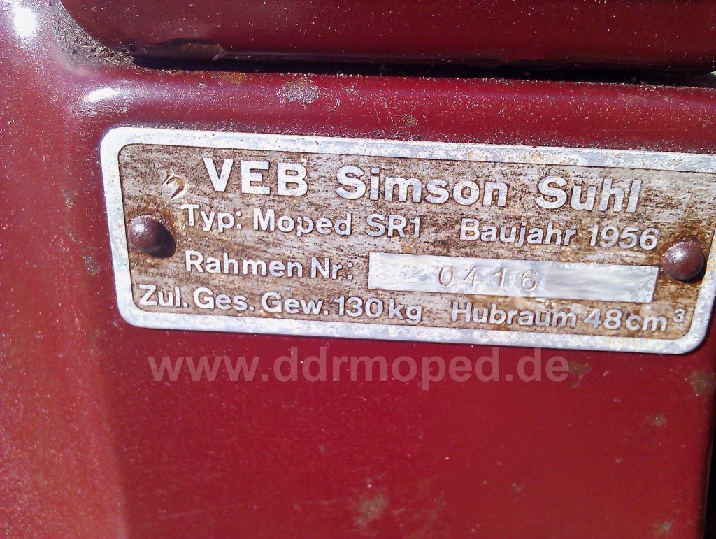

Zur Rahmennummer, denkt euch die letzten beiden Zahlen dazu, ist ein 41tausender.
Geschrieben am: 09.05.2011, 09:40
QUOTE (MAWfreund @ 08.05.2011, 22:49)
Was machst du denn so ein Geheimnis aus den letzten beiden Ziffern? Kann doch sowieso niemand was mit der Nummer anfangen. Außerdem ist die Nummer eh nur für uns interessant um eventuelle Produktionszeiten eingrenzen zu können. wink.gif

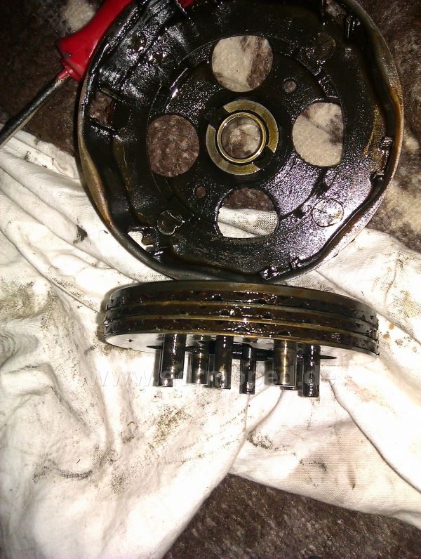

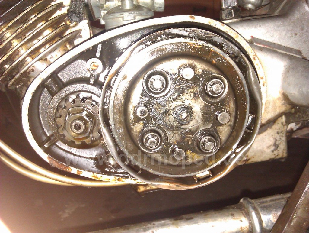

Es geht weiter, heut hab ich den Motor geöffnet und versucht herauszufinden, warum man in jedem Gang Fahrradfahren kann, ohne das der Motor mitdreht.
Resultat: Kupplungskorb locker, die Haltemutter war lose, das umgebördelte Halteblech aufgebogen und die Reibscheiben oder Lammellen waren absolut glatt oben.
Das da der Motor nicht einkuppelt ist klar.

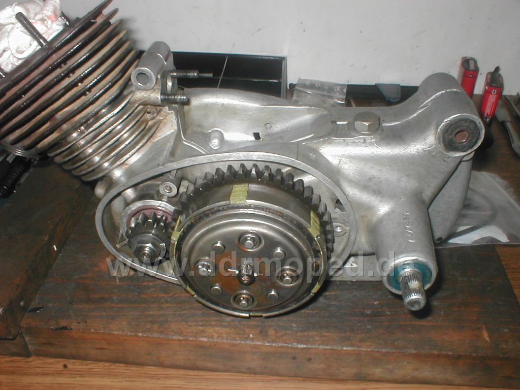

Interessant finde ich das der Kupplungskorb anders aussieht als wie beim SR2 ich hab keine Ahnung davon und sehe das zum ersten Mal.

Das Innenleben war eine schmierige Masse und zusammengebacken.
Da wird wol jemand gefahren sein mit lockerem Korb, bis nach und nach die oberen Zähne der Lamellen pulverisiert wurden dry.gif weil alles hin und her eierte.

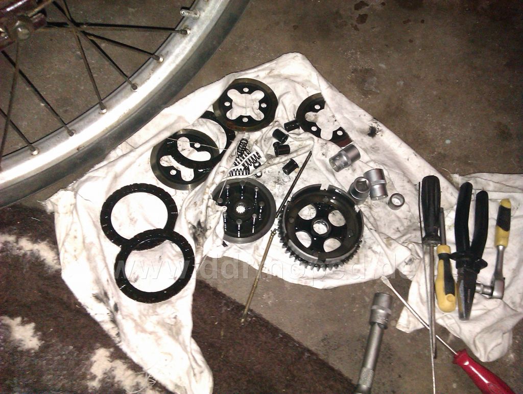

Da ich noch nen Motor vom Sr2 hatte hab ich die Lamellen von dem genommen, der Korb passte nicht aber der Rest schon, die Kupplung funktioniert nun so wie es sein sollte biggrin.gif . Auf dem Bild links sieht man die Lammellen und deutlich, das da oben was fehlt.
Geschrieben am: 09.05.2011, 20:26
Nun ist alles wieder zusammen und die Schaltung auch eingestellt. Morgen mach ich den Vergaser und demnächst alle Züge und Kabel, dann dürfte es reichen für eine schöne Ausfart.

den Kupplungskorb gab es auch bei den frühen SR2....
Keine Ahnung bis wann der eingebaut worden ist...
Aber gehört in deinen Motor 100% rein....
Aber das sieht ja keiner und der Nachfolger ist deitlich stabiler...
Der 2er passt aber auch in den 1er rein. Die Aufnahme auf den Wellen sind bis in die Vogelserie hinein 1:1 geblieben. hmm.gif
Man hat nur am Blechkorb Veränderungen vorgenommen und die Zahnräder wurden später auch nur angeschrägt und würden auch in den 1er passen. Die Kupplungsscheiben passen in alle Kupplungskörbe bis glaube S50 (berichtigt mich)..man muss nur bei den Körben mit 6 Aufnahmen jede 2. Nase von der Scheibe wegmachen. wink.gif

Der vom 2er passt nicht so, er lässt sich schwehr drehen und schleift meiner Ansicht nach. Die Zahnräder rasten zu fest ein und sind viereckig bei mir. Daher behalte ich meinen.
Geschrieben am: 10.05.2011, 12:07
Ursprünglich waren Primärritzel und Kupplungszahnrad mal Rohlinge. Die haben sich nun gegenseitig eingearbeitet. Es ist immer gut, wenn man diese Paarung beibehält/beibehalten kann. Wenn man ein nicht zueinander passendes Pärchen nehmen muss, dort auch noch zuwenig Spiel ist, kommt es zu ganz hässlichen Geräuschen. wink.gif Das hatte ich bei meinem allerersten Motor, bei dem ich es mit dem Spiel zu gut gemeint hatte. wink.gif
Bei den M53/1-Motoren gab es sogar 3 unterschiedliche Ritzel, um die Toleranzen der Lagerfräsungen KW-Kupplungswelle ausgleichen zu können.
Was den schleifenden Korb angeht: Der sitzt innen mittels einer Gleithülse auf der Welle. Diese Gleithülse muss zwingend 0,2-0,3mm länger sein, als der Korb.
Sonst verspannt man die ganze Kupplung.
