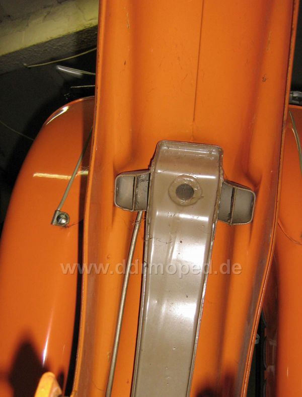

Cloyd
Geschrieben am: 15.05.2011, 14:15
Beiträge: 3467
Mitgliedsnummer.: 2144
Ich glaube auf dem Foto sieht man es.Keine Distanzstücke.
mfg Toni

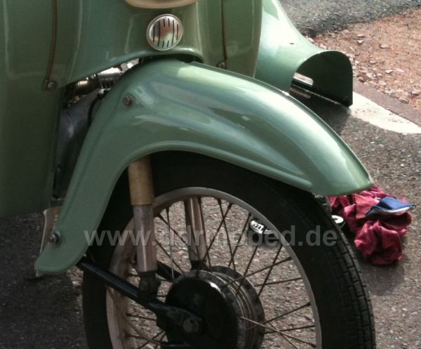

Cloyd
Geschrieben am: 15.05.2011, 14:17
Beiträge: 3467
Und hier die Bördelung.
mfg Toni
1964 Spatz, rot, patiniert
