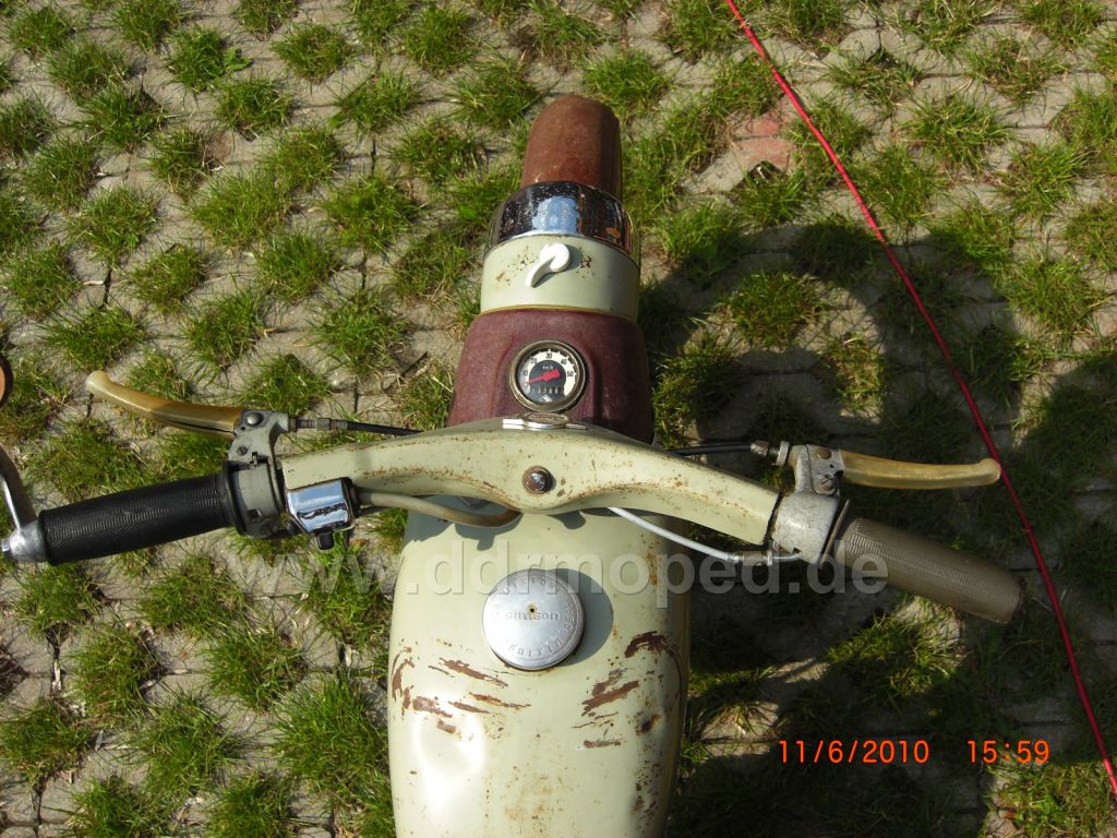

Was die Griffarmaturen angeht, habe ich so meine Zweifel . Die Kupplungs- und Bremshebel mit Plasthülle kamen meines Wissens erst 1966 . hmm.gif
Beweise mad.gif ....
an den letzen SR2 E 63/64 waren diese Hüllen schon verbaut......
Nicht nur auf Presse & Messe Bildern sondern auch in echt. Mein 64 Spatz hatte auch keine Überzieher aber da wäre genaueres interessant.
Da Schwalbe und Star eh andere Amaturen und hebel zu diesem Zeitpunkt hatten wäre es interessant wann wo was verbaut wurde.

ich denke wenn Du die Hebel dran läßt ist es mehr als ok ....
Weil wir es neulich erst hatten, am Spatz ist wieder der kurze Gepäckträgerhalter mit den Abstandshülsen verbaut.
Was die Aluhebel mit Überzieher betrifft denke ich schon, dass die beim Spatz schon so ab Werk montiert waren.

Ich denke auch das es alles so ab Werk dran war. Ich werde auch alles so belassen wie es ist, bis auf den Sitz, denn der passt nicht zum Rest. Er soll halt nur Technisch in ordnung gebracht werden, was eigentlich auch machbar ist, muss ja nur noch die Gummibuchsen vorn neu machen, die Bremse hinten gangbar machen und die Tachowelle tauschen.

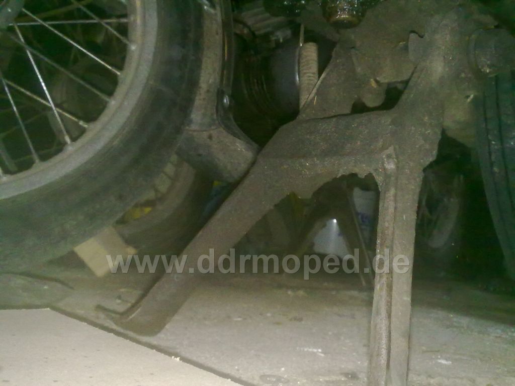

jan_avr
Geschrieben am: 11.06.2011, 18:30
Beiträge: 630
Mitgliedsnummer.: 3874
Mitglied seit: 27.09.2010
Nix da, der Ständer bleibt! Ich hab da ganz andere sorgen, wollte heute das Öl austauschen, aber was ich da abgelassen habe war alles andere als öl. Das da nix drin ist, damit habe ich ja gerechnet, aber 300ml Benzin? Wie kommt das dort rein?

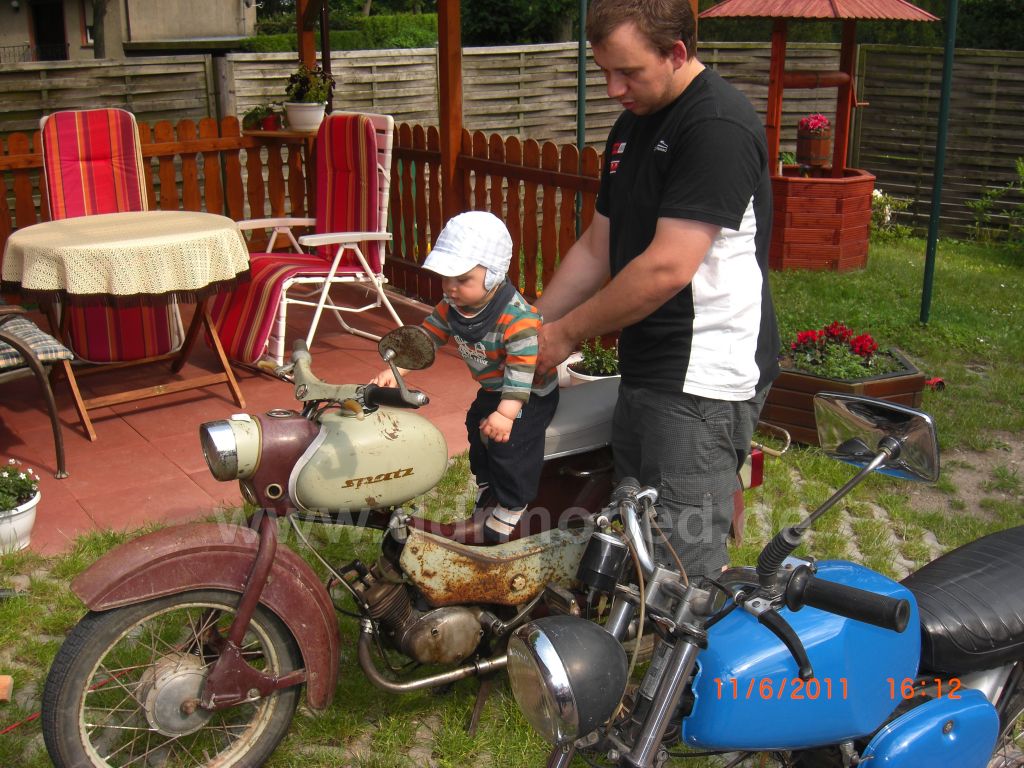

mfg jan
