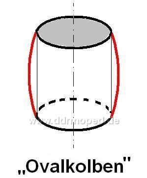

QUOTE (Flacheisenreiter @ 21.05.2011, 17:52)
Unhold, sämtliche Kolben sind zum Kolbenboden hin minimal konisch gedreht. wink.gif
Schon, aber beim Spatzkolben ist die Schleifkurve dann vielleicht auch nach unten hin nochmal konisch, quasi wie ein Ei (=> siehe Bild! )
So würde sich mir jedenfalls die Bezeichnung "Ovalkolben" für den M52 erklären.

QUOTE (Unhold @ 24.05.2011, 16:01)
Nee das Oval ist eher auf den Kolben Boden bzw. auf den Durchmesser zu sehen......
der Kolben ist minimal oval in Richtung EINLASS /AUSLASS.... wir reden hier über max. 1/100 mm eher noch weniger.
MAtze
Geschrieben am: 25.05.2011, 19:22
QUOTE (Doc Holliday @ 25.05.2011, 09:09)
MAtze

Geschrieben am: 21.10.2026, 15:46
Beiträge: 4432
So, ein kleines Update nach 15 Jahren. (Mensch wie die Zeit vergeht ! weep.gif )
Der M52-Spatzkolben hieß "OVALKOLBEN", weil in der ehemaligen DDR die MEGU-Kolben für den Spatz damals neben der Kolbengröße noch einen ovalen Stempelabdruck mit der Aufschrift "MEGU" auf dem Kolbenboden eingestanzt hatten. Dieser diente zur Unterscheidung von den M53-Kolben, welche einen runden MEGU-Stempel auf dem Kolbenboden eingestanzt hatten.
Außerdem hatten die M52-Spatzkolben, wie damals bereits geschrieben, eine andere Schleifkurve als die für die M53/54 und das Einbauspiel im Spatz-Graugußzylinder betrug 0,05 bis 0,07 mm.
