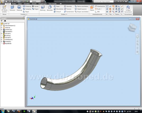

Ja Toni. Danke für die Blumen. Auch eine Krümmernachfertigung ist kein Problem^^. Ein paar Klicks und schon hab ich einen. Sogar Verchromt. Nur leider kann ich ihn nicht dranbaun sad.gif.

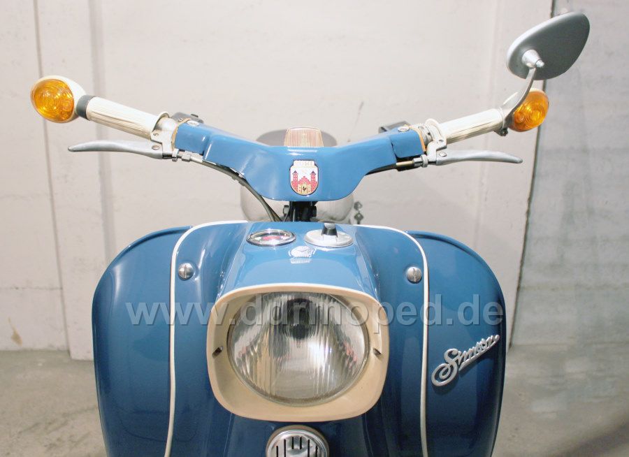

Mal wieder ein gerade aktuelles Bild meines Vogels in Ausgehuniform. Naja.. eigentlich mehr eine schöne Spielerei.
Jansen83
Geschrieben am: 10.03.2013, 11:44
Beiträge: 1109
Mitgliedsnummer.: 745
Mitglied seit: 01.08.2007
wub.gif wub.gif wub.gif Schöne Front
